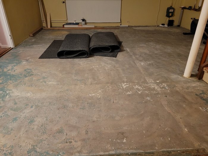

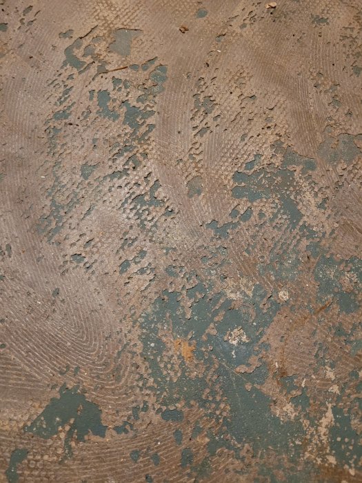

Heltäckningsmattan har legat sen 60-talet, men är nu borta. Men hur får jag bort limmet under?
Har provat att hälla på limtvätt och gnugga/skrapa, i princip verkningslöst.
Betonggolv.
  • Närbild av ett slitet betonggolv med delvis avskalad grön färg och synliga slitagespår.
  • Opreparerat golv med två ihoprullade filtmattor i ett tomt rum under en renoveringsprocess.
Du får åka å hyra en ABS slipmaskin på renta cramo , vad skall du ha uppe på ?du bör fin spackla och slipa av igen om du skalmeja matta igen , skall du ha parkett så är de bara å lägga foam å köra på
peter.linkan
Tack för råd!
Det ska bli hemmagym där, så ska ligga gymmattor direkt på betongen, av sorten som syns på bilden där.
Varmluftspistol och stämjärn.
peter.linkan
Hyr en mattstripper ryker inte o tar bort limmet
