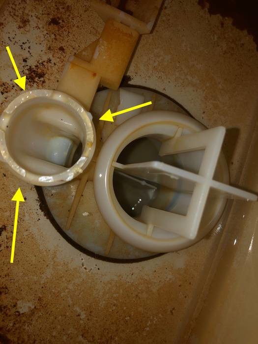

Måste byta ventilsäte till ido Trevi men dock går det ej lossa ventilsätet. Någon som vet
  • Närbild av en IDO Trevi-toaletts ventilsäte med gula pilar som pekar på fästdelarna.
Jag har samma propblem. "Flärparna" på ventilsätet har gått sönder precis som för dig och jag fattar inte hur man ska bete sig för att få loss det hela.

Du måste montera loss cisternen för att kunna byta ventilfästet. Cisternen brukar sitta fast med tre plastmuttrar 19mm i botten.
