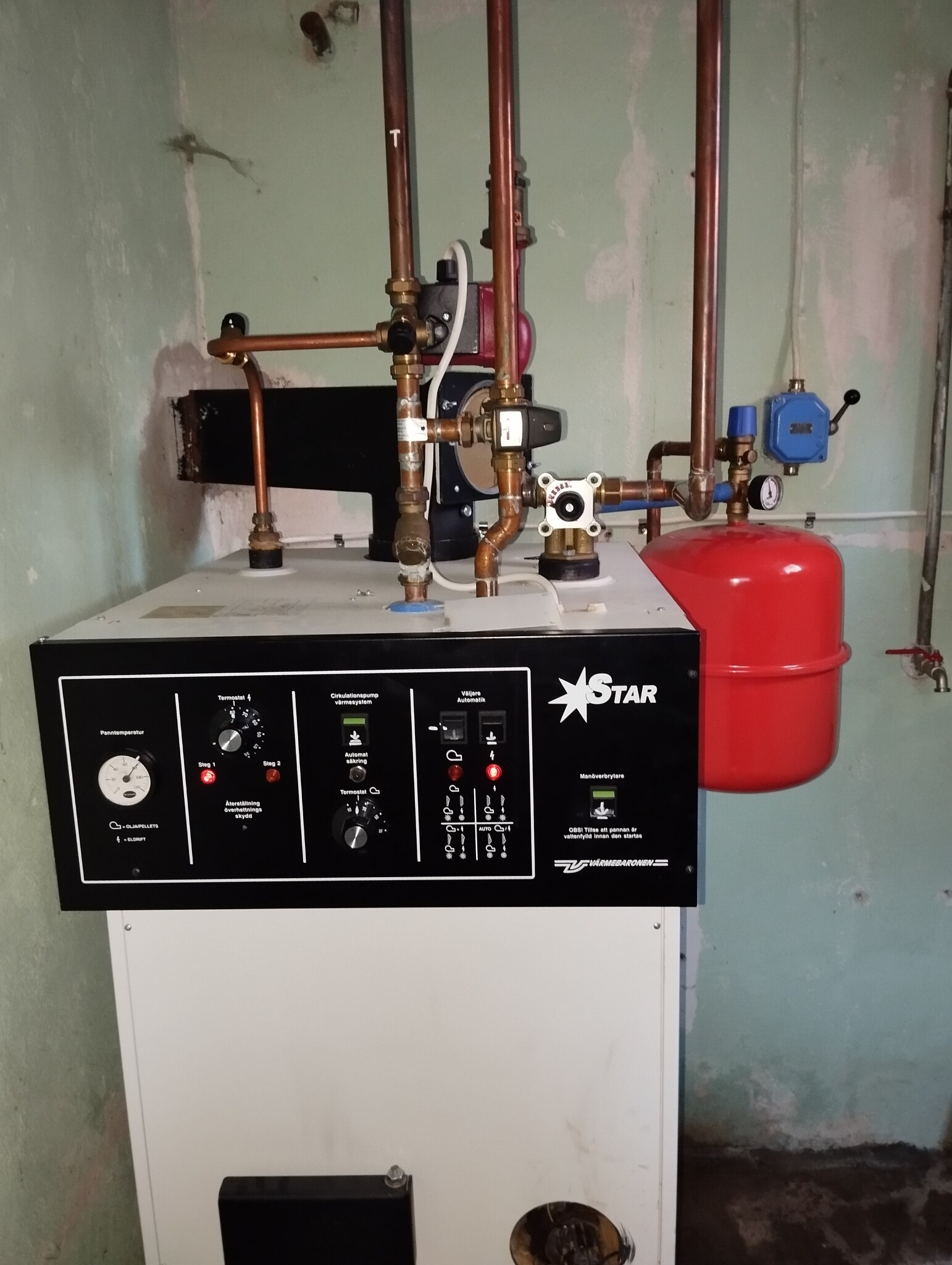

Jag har en panna som sikkert er från huset ble bygd i 1954. Den går på el og anvendes kun til varmtvatten (kjök og bad).
El-patrin ble bytat for ca 3 år siden. Alle lampar lyser, det er varmt i röret som går opp från pannan, men lenger opp er det kaldt. När jag provar at tappa varmt vatten på bad, eller kök så kommer det varmt vatten i 10 sekunder og så blir det iskaldt. Hva kan vara fel? Hur får jag varmtvatnet tilbaka?
  • Elektrisk varmvattenberedare från Star med kopparledningar och en röd expansionskärl i ett äldre hus.
Den pannan är betydligt nyare än så.
Har varmvattnet försvunnit plötsligt?
OK. Mulig pannan er nyare. Jag har kun hatt huset i ca 6 år. Alt av el virker ok. Varmtvatnet forsvant plutselig, ja.
På det mittersta röret som går upp till toppen av bilden är det en svart grunka med vit etikett. Det är troligtvis en ventil som blandar in kallvatten i varmvatten så du inte skall bränna dig. I Norge finns den inte. Vrid på ratten om det finns någon. Den kan sitta väldigt hårt, så ta i ordentligt.

ÖK. Da skal jeg prova det. Men, vet du varför varmtvatnet plutselig forsvinner? Jag har inte rört nogot, og så skjer det helt plutselig? Jag bor i Sverige, men er norsk - og har dessverre ingen peiling på slike pannar. 😳 Hjulet står på mellom 5 og 6 og sitter sååå hardt. Må få hjelp til å skru på det. Hva skal det egentlig stå på? Skal man bara skru og se om det skjer nogot?

Teorin är att den ventilen fastnat i ett läge där för mycket kallvatten blandas i. Genom att vrida på den lossar den förhoppningsvis och börjar fungera igen.
Vrud den fram och tillbaka flera gånger tills det inte är hårt längre. Ställ den därefter i varje ändläge och känn vad det kommer mest varmvatten.
Hei igjen. Har nu fått hjelp av en med tang som har fått lossnat på den ventilen. Vi har provat i ulika posisjoner, helt inne, helt ute og midt i mellan, men det kommer som forut bare varmtvatten i ca 10 sek før det blir kaldt igjen.
Skal det hjulet som man kan venda på vara helt löst, - for det er fremdeles lite svårt at vrida det rundt?
Kan det vara nogot inni den der rördelen som inte funkar?
Har den termostaten som står på selve pannan (80 grader) nogot med varmtvatnet å gjöre? På den lilla etiketten som sitter på plastdekslet innanför den vi har vridd på står det nogot med 35-60 grader. Hva har det med saken at gjöra i så fall?

Har talt med min son på tlf i dag.Han undrar om pannan ble luftat/vedrat ? etter at elpatronen ble bytat? Det vet jo inte jag. Siden det virker som om pannan inte produserer varmt vatten mer enn til 10 sek og röret mellom pannan og ventilen blir kaldt.....

Det är en nyare STAR kombi panna från Värmebaronen troligen från 80 - 90. Det sitter nog en silvrig klisterlapp på ovansidan på pannan, där står all information.
Du kan ringa dom o få vägledning eller hjälp till nån vvs:are som kan deras pannor.
Värmebaronen 044- 226320
Tror flödesgivafen eller matarpumpen som kärvat till varmvattnet.
