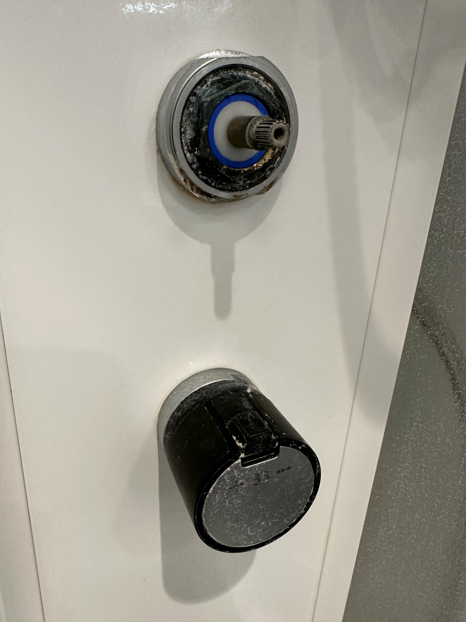

Hej. Mängdvredet börjar gå trögt och gnisslar på Svedbergs Fasett duschkabin. Finns inga bra instruktioner på Svedbergs hemsida så provar här. Har tagit av plasthylsan med locket och skruven. Hur får jag ut ventilen? Osäker på vad jag ska skruva av först. Eftersom det dessutom är en hörndusch så funkar det inte med polygrip så skulle även behöva råd för vart jag kan köpa korrekt verktyg. Sexkant för den inre eller nåt annat för det yttre. Om nu båda behöver skruvas av.
Tack på förhand.
Mathias
  • Närbild på komponent inuti en Svedbergs Fasett duschkabin, med plasthylsa och mängdvred avtagna, ventildelar synliga.

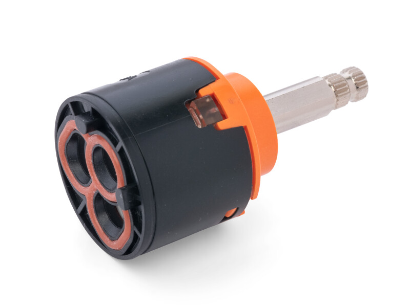

Verkar vara omkastarinsatsen, var kan man få tag i nycklar.
  • Omkastarinsats i svart och orange med metallfäste.
Jag skulle tro den yttre ringen bara är dekoration och den inre sexkantiga grejen håller fast insatsen.
Det skulle kunna fungera med en stor skiftnyckel som du sätter rakt ut och sen vrider på skaftet.
Den lilla svarta sexkantiga ska du nog vrida med en blocknyckel i rätt storlek.

Funkade kanon. Tack!
