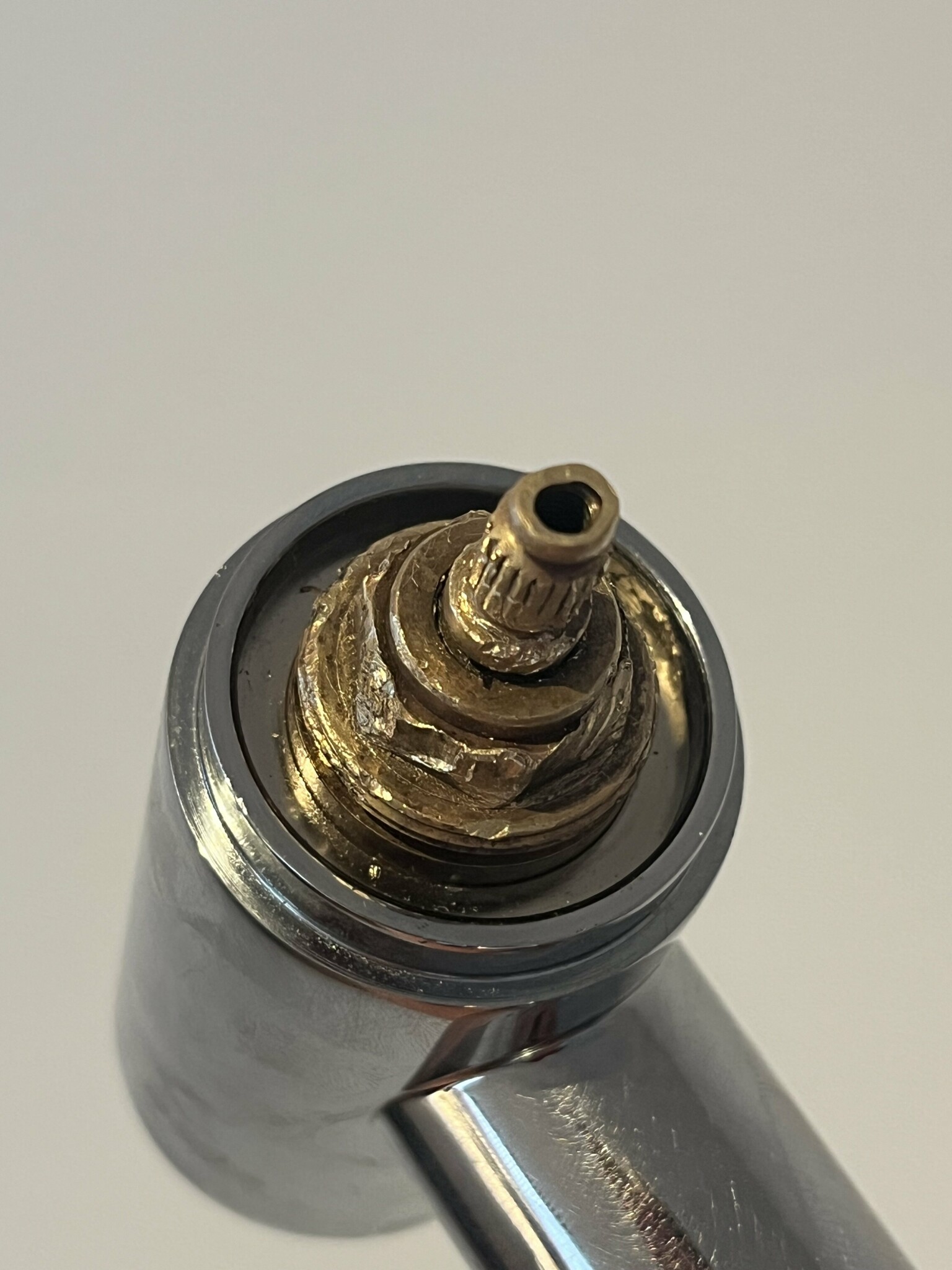

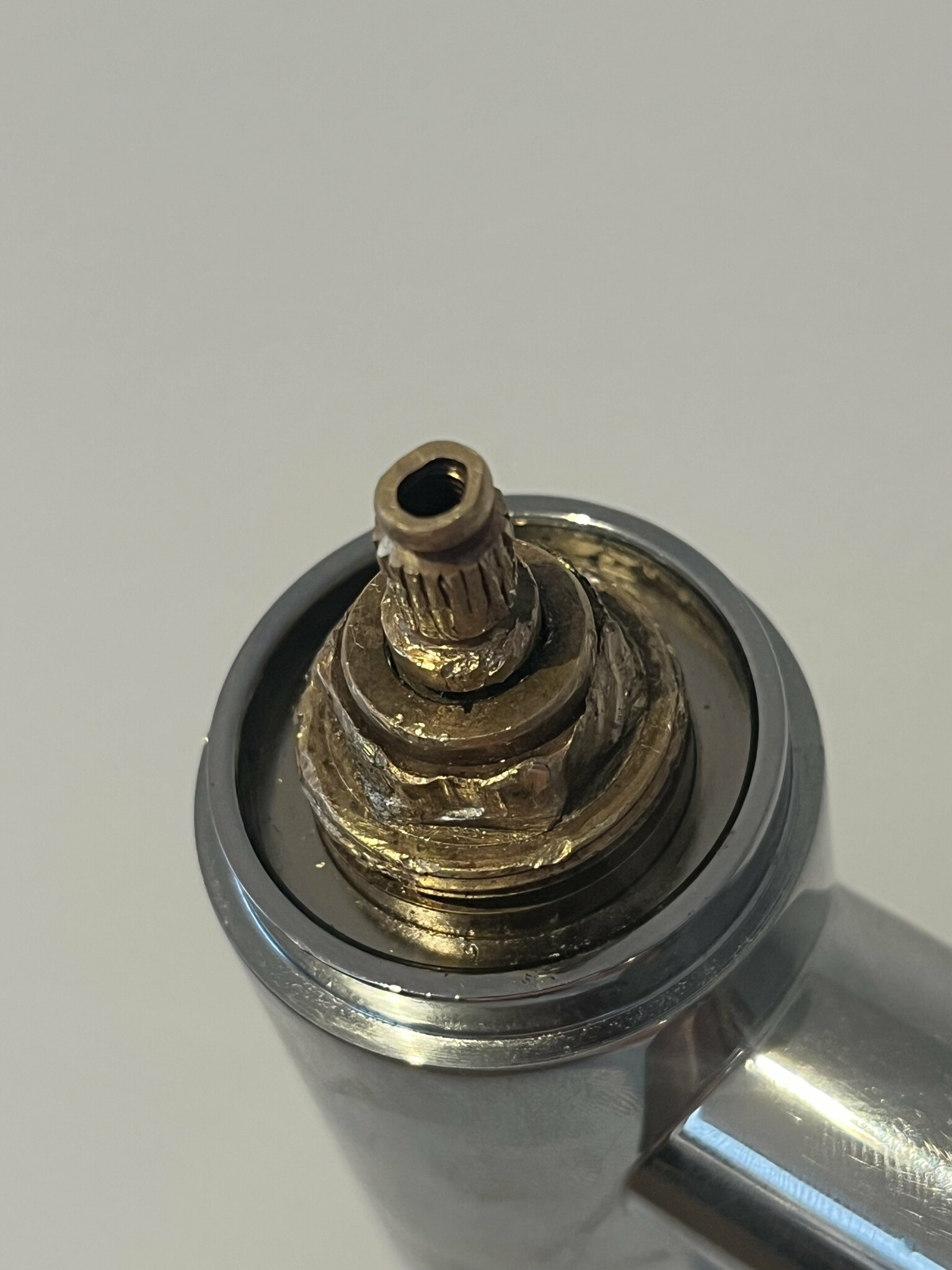

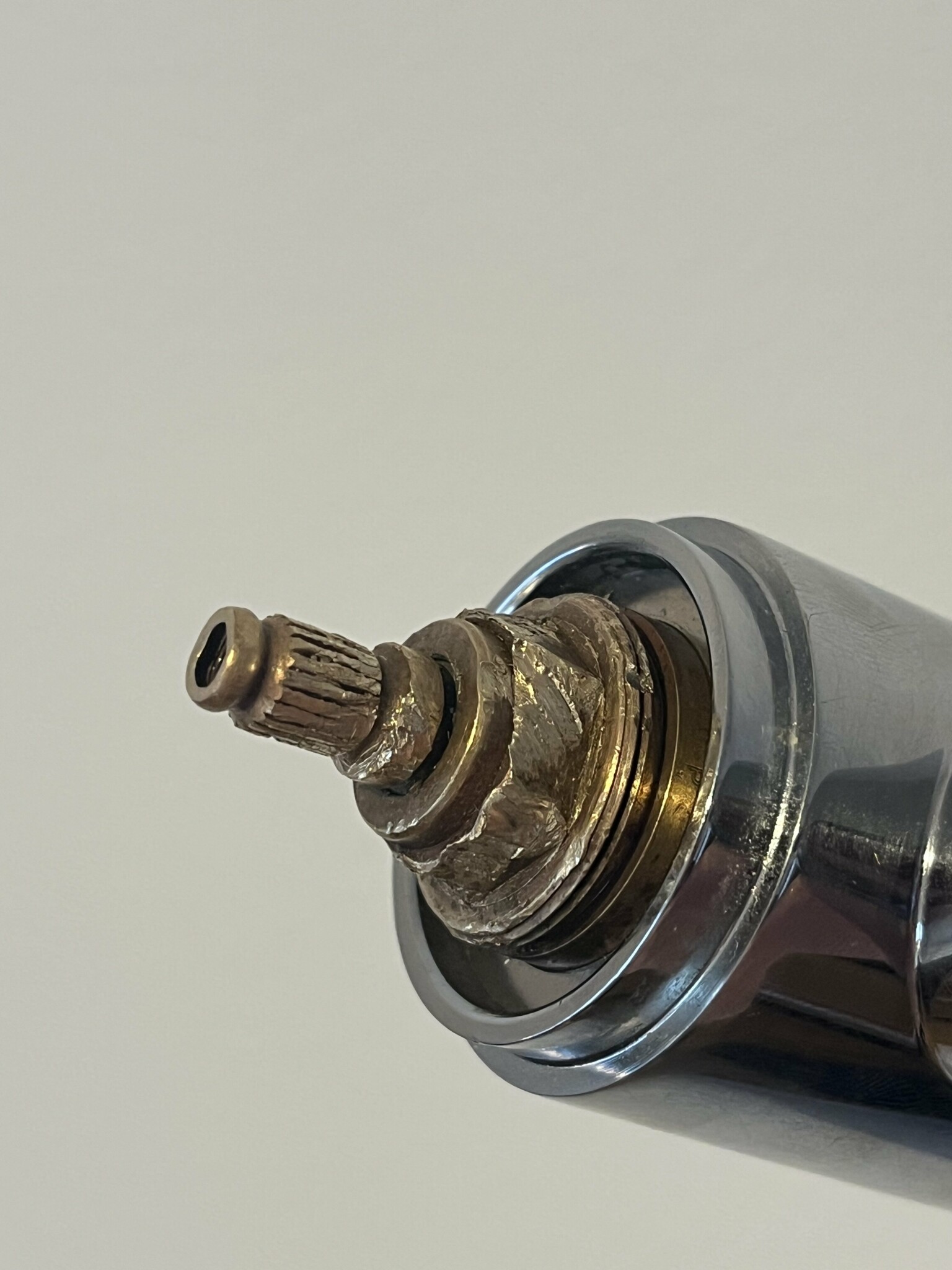

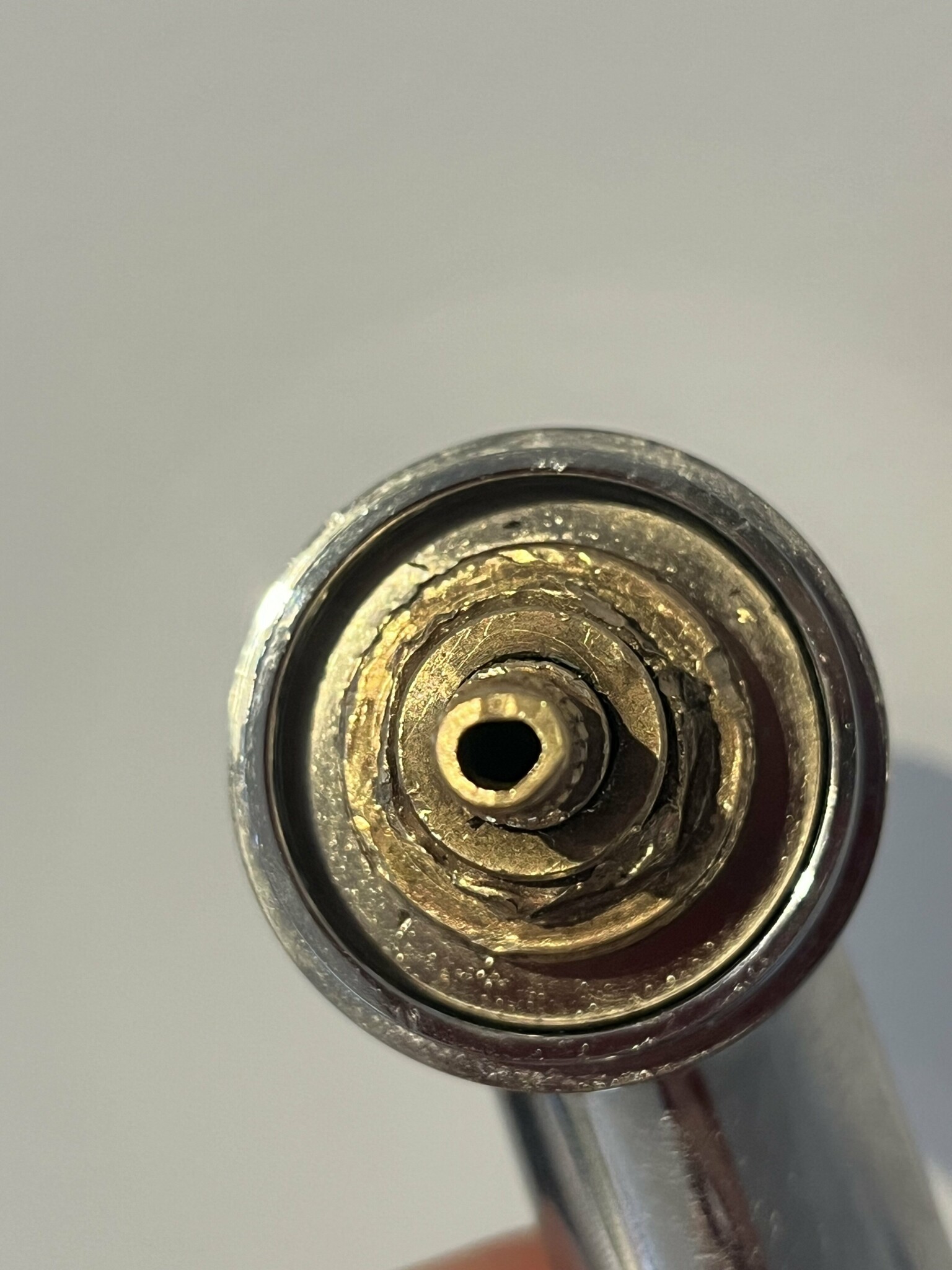

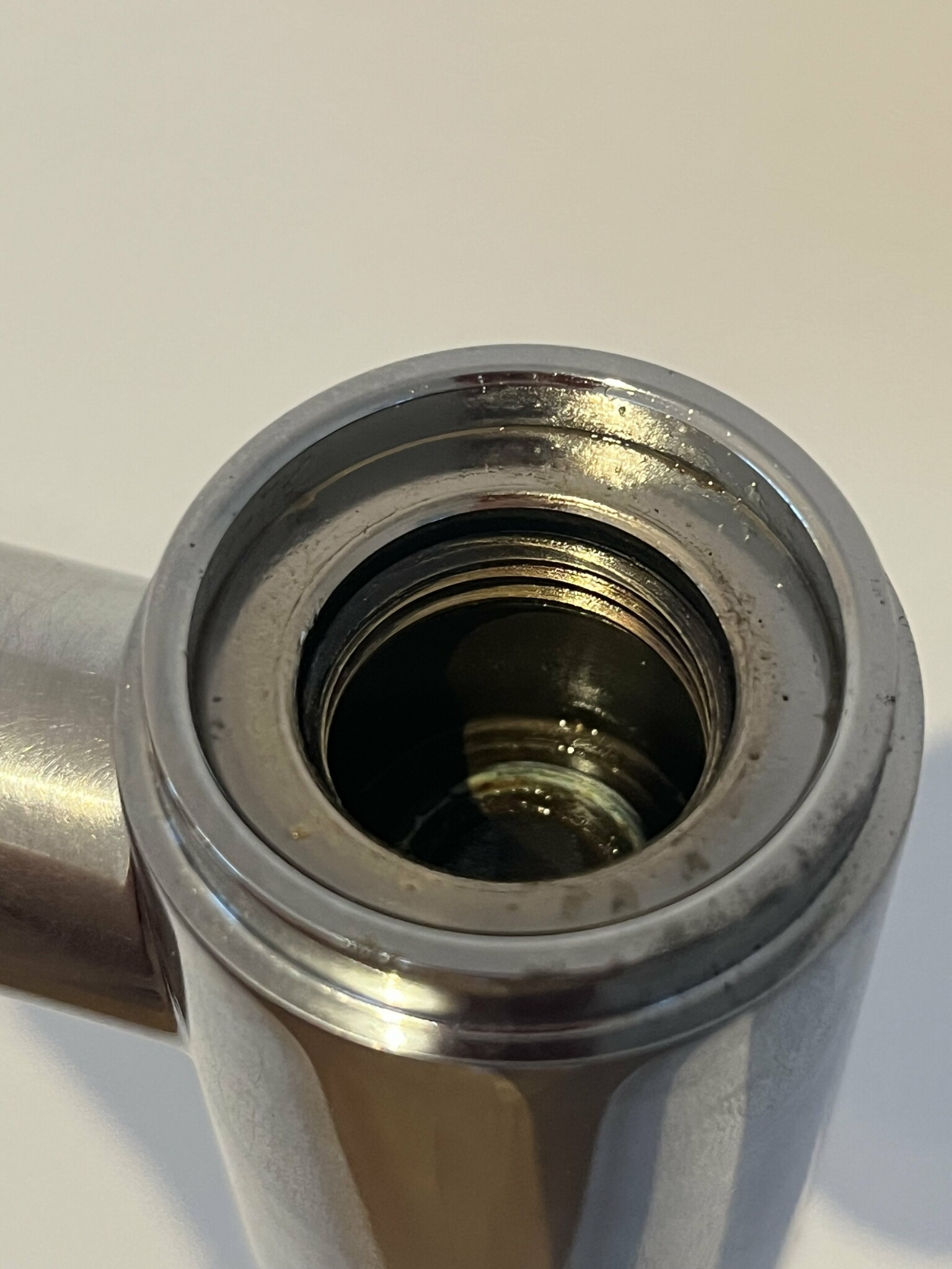

Vad behöver jag för verktyg för att få ut patronen, Finns några verktyg jag inte känner till? är en ventil till dusch, fick ut ena.
Har sprejat rostlösare men den har totalt rostat fast... Har haft i skruvstäd och försökt med alla nycklar.., är nu inne på att bulten kommer bli rundad helt då den är i mässing.
Skulle en mutterdragare funka tro? känns som den kommer runda den också..

Tångnyckel hade nog fungerat bra.

Njaee, tångnyckel är ju bara en skonsammare variant av polygrip eftersom käftarna saknar räfflor som kan skada (kromade) delar av kranar och armaturer.
TS har ju uppenbarligen inget behov av att skona delen som ska bort men har ändå inte lyckats hittills…
Att jobba med värme respektive kyla kan vara en väg att gå; om ”patronen” har ärgat fast kanske ett syrabad kan göra skillnad? Citronsyra, Hessa kalkborttagning (fosforsyra) eller dylikt kanske kan vara behjälpligt?
Lycka till!
//Ronnie

Värm och kör med rörtång! Du skulle ha kört med hylsa från början!

Är delen genomgående så kan ett par rappa, lätta slag på den från bägge håll få den att bli medgörlig.

Testat det också! Ska testa syra och tångnyckel… vill ju helst behålla kromet

Hade hylsa från början… känns som kalk, vatten, rost har gjort sitt 😂

Round corner hylsa? Lossa termostater för någon månad sedan som har suttit sen 1970, de va inte lätt :/
Värm ordentligt det är nog de bästa! Helst gassvets då kommer de lossa hur lätt som helst när de endå ska skrotas.

Ytterdelen ska nog inte skrotas. Lite onödigt arbete att ta isär delarna då…

Trodde de va underförstått. Mena ju att värma på delen som ska bort!

Då nyper det ju ännu hårdare om man värmer den inre mässingdelen.

Man får rörelse! Har du aldrig mekat med grejer som sitter fast? Löste detta idag med en inre gänga i mässing som satt fast. Prova först med varmluftspistol sen med gasol. Gick ej men sen tog jag stor släggan(gassvetsen) då lossna de direkt!

Jag brukar värma det jag vill ska utvidgas… Men visst, värmning/avsvalning kan kanske hjälpa till.
Står rörtång. Det hjälper ibland att gänga in först sedan ut.
