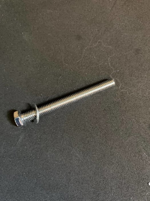

Skruvade i denna skruv, var väldigt trögt. Sen klickade det till och nu snurrar den bara runt.
Måste få ut den för att sedan vända på det jag försöker sätta fast, för att sedan skruva tillbaka skruven igen.
Försökte skruva ut resterande 3 skruvar också men nu när jag skruvar in dem igen är det riktigt trögt, rädd för att dom också går sönder.
Hur ska jag göra för att få ut skruven?
Verkar som att metallfästet i träet har lossnat och bara snurrar runt.

Ser ut som nån form av möbel, har du åtkomst till baksidan "där skruven sticker ut"?
Det borde vara en islagsmutter, troligen behöver du kapa skruven, slå ur muttern "innåt" och slå i en ny...

Det är en träningsbänk, kommer alltså inte åt på andra sidan. Ska försöka kontakta bolaget jag köpte bänken ifrån, annars får jag väl ta i för kung och fosterland och göra ett nytt eget hål på något sätt, eller något kanske..
Ser ut som en rostfri skruv.
Lilla minsta en sån går trögt, stannar man och skruvar ut den igen.
Kör en gängtapp i hålet, smörjer skruven.
Om det absolut inte behövs rostfritt köper man vanliga skruvar istället.
Nä.. det där är vanlig fzb 8.8
Edit: Och jag skulle tro att du råkat börja skruva in dem snett och därmed "kryssgängat" muttern, alternativt dragit åt för hårt och pajat gängan på det viset..
Kan gå att sätta den i spänn med en kofot eller något och samtidigt skruva ut skruven igen.

polygrip går fint det med..
Eller mutterknack...
Den kan knacka loss skruven från sne gängan... om så är fallet..
