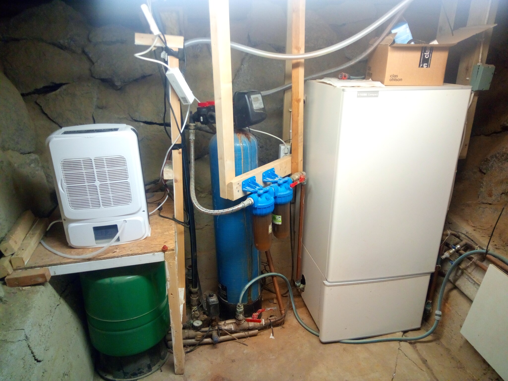

Jag har enskilt vatten från en borrad brunn. Tidigare ägaren har inte efterlämnat någon vidare dokumentation så jag har försökt själv lista ut hur den funkar.
Nu till problemet. Jag tycker att vattentrycket har blivit sämre på sistone. Framförallt på morgonen. Det är ofta luft i ledningarna och det är dåligt flöde när man duschar. Det märkliga är att jag tycker att trycket förbättras något under dagen.
Inkommande vatten från den borrade brunnen går till en hydropress. Därefter går vattnet genom ett kombinerat järn/mangan filter. Jag antar att den gäller ut järn och mangan genom luftoxidation, jag har iaf aldrig behövt byta ut någon filter massa eller tillsätta någon kemikalie.
Efter det stora järn/mangan-filtret så sitter 2 mindre kolfilterpatroner som jag får byta då och då när de blivit fyllda av järn (rost). Det verkar främst ske en anrikning i dessa när det stora filtret backspolar under natten (jag antar iaf att den backspolar för att rensa den på utfällt järn/mangan).
Efter detta så går vattnet in i en varmvattenberedare och därefter vidare upp i huset.

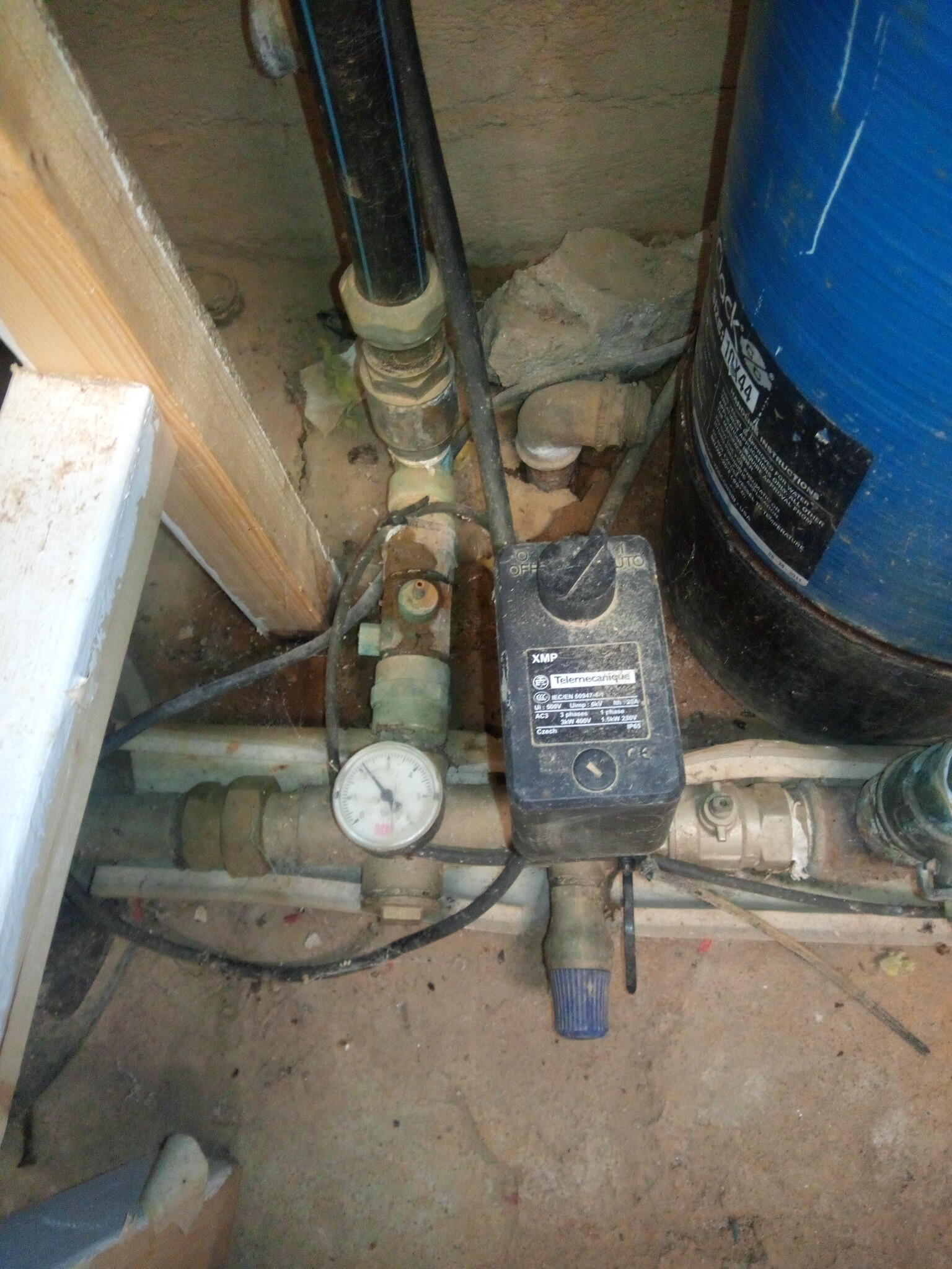

Jag har hittat en manometer innan hydropressen. Den står alltid ställd på 2,1 bar och verkar aldrig röra sig oavsett hur mycket vatten som går åt. Vågar man ställa upp denna? Kommer det lösa mitt problemet? Eller kan jag orsaka skador/läckage i mitt vattensystem då?

Om manometern alltid visar 2,1 är den troligen trasig. Om det samlas mycket järn i patronfiltren verkar det som att det stora järnfiltret inte fungerar som det skall. Med hur långa intervall jobbar pumpen?
Tack för svar. Är byte av manometer nått man kan göra själv eller måste jag kontakta en rörmokare? Är en rörmokare rätt person för att felsöka järnfiltret också?A Avemo skrev:
Jag har inte tagit tid hur ofta pumpen startar. Men jag tycker det sker väldigt ofta. Kanske varannan timme eller så trots att ingen använder något vatten. Kan det vara ett bakläckage som är orsaken? Att en ventil inte stänger helt tätt så att lite vatten rinner tillbaka ner i borrhålet hela tiden?
Det är inte svårt att byta manometer.
Det brukar vara speciella firmor som håller på med filter. Men rörmokaren borde ha lite kunskap och om inte annat veta vart du skall vända dig.
Med intervall på pumpen menade jag hur ofta den startar och stoppar när du spolar vatten. Om den startar då och då utan att du spolar vatten låter det som att det finns ett läckage någonstans.

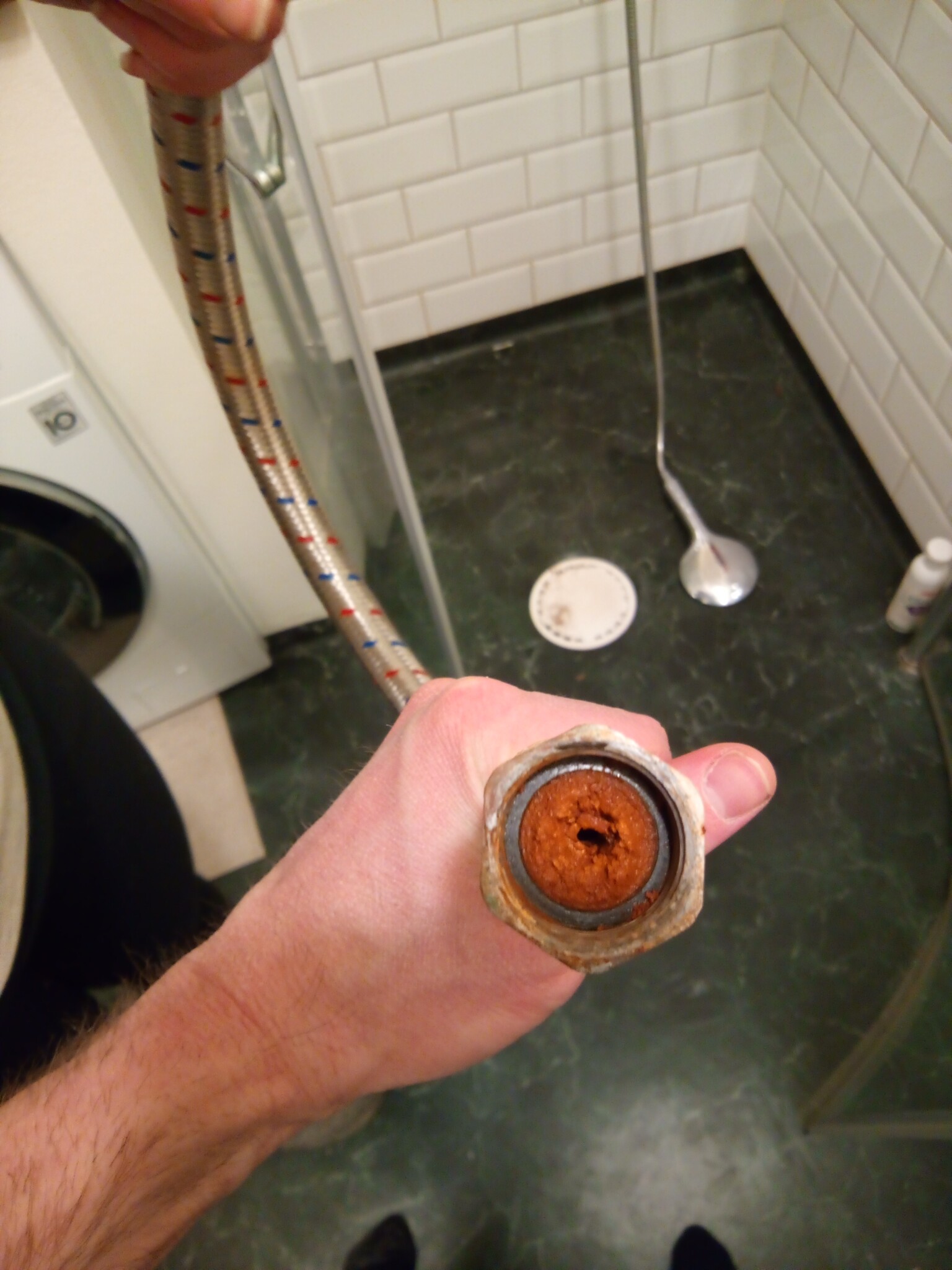

Dags för en uppdatering känner jag. Jag tog dit en rörmokare för en genomgång av hela systemet. Han hittade felet. Rostufällningar från det järnhaltiga vattnet i den borrade brunnen hade i princip täppt igen den inkommande vattenledningen till hydropress och filteranläggningen.
