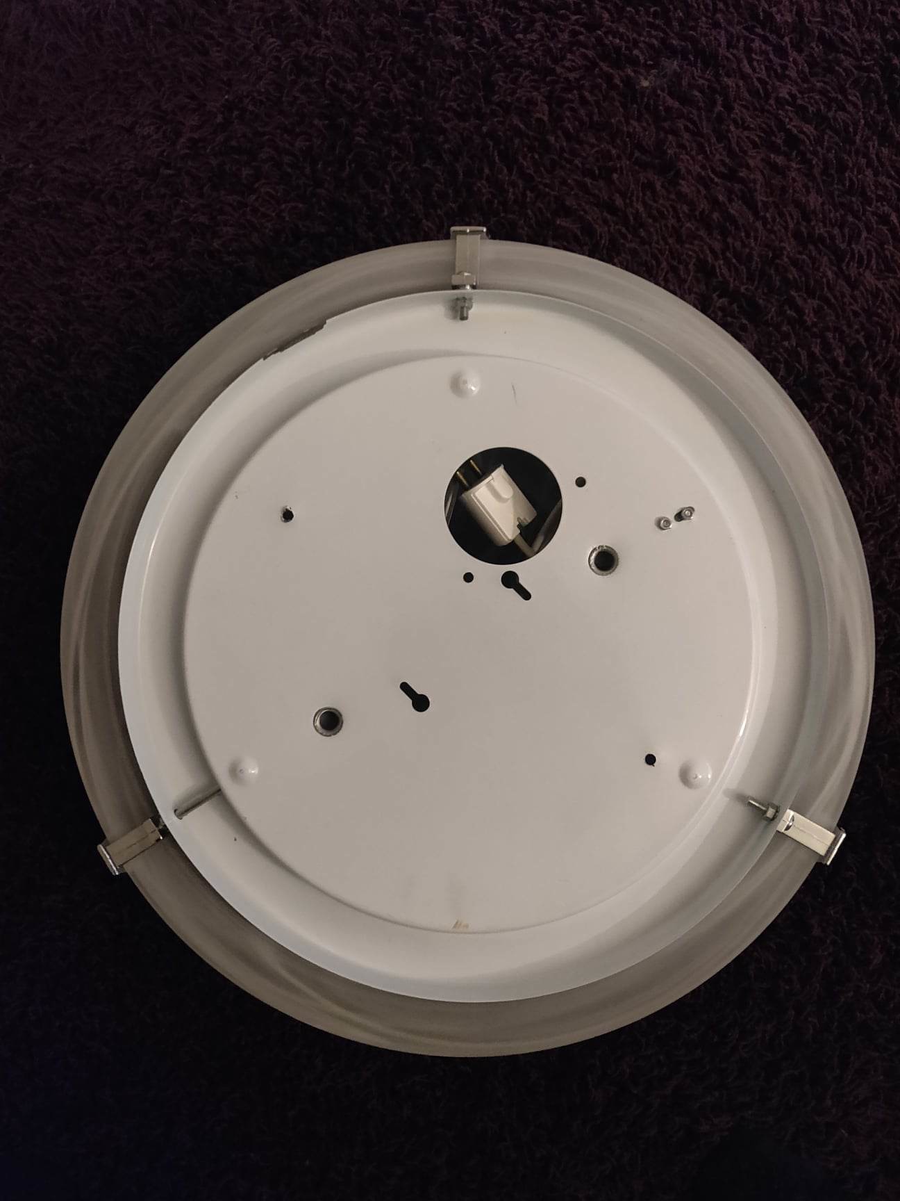

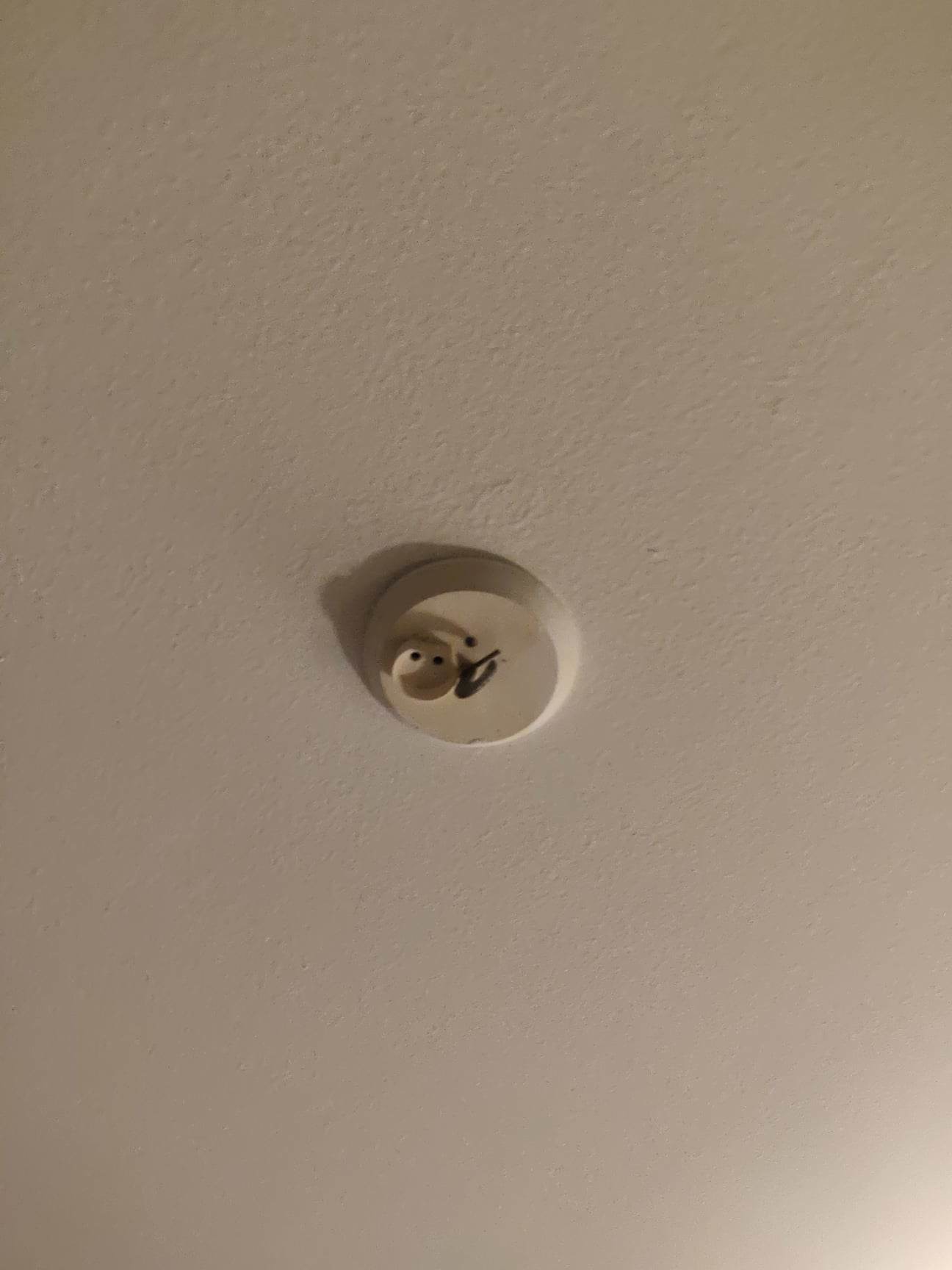

Jag bor i hyresrätt. Ganska stor och tung lampa som verkar vilja vara fastskruvad i taket istället för att hänga på lamputtagets krok. Vad ska jag göra? Vinkelslipa ett krokhål i metallen på lamparmaturen eller skruva upp lampan i taket, och då måsta ta bort lamputtaget och göra en fast installation? Suck! Vad ska jag ta mig till, behöver ljus.
Tror det e gips i taket, inte orkat kolla mer ordentligt än att knacka med knogen.

Ta bort lamputtaget och gör en fast installation. OM det är riktigt gjort ska det finnas nått att skruva i under uttaget.

Har du verkligen en dosa under det lamputtaget? Det är ett utanpåliggande uttag och det använder man inte om det sitter en armaturdosa i taket. Sitter det en dosa i taket ska den vara fastsatt så att den kan bära 15 kg och skruvarna som ska användas för att skruva i takdosor är M4 och dom bär mååånga ggr mera.

Förlåt, jag hade ångest och drack lite mycket vin och blev lite brusig. Det är en infälld installation, det finns en dosa under lamputtaget.
Jag tror att jag borrar ett hål i mitten av lamparmaturen och fäster en metallögla i den, så att jag sedan kan hänga upp armpaturen och stöpsla i den i lamputtaget utan att röra befintliga installationen. Det borde bli bäst.

Ser ut som dosfästen i mitten av plafonden, varför inte använda dem om hålbilden stämmer?
Och att en plafond skulle väga mera än 15 kg är väl ganska osannolikt?

Eftersom jag då måste ta bort lamputtaget och göra en fast installation, jag bor i hyresrätt. Nej den väger knappast över 10 kg, det ska hålla.

Det går ju att montera en kontakthona så blir det ingen fast installation. Och "gömma" kontakterna (hane-hona) i dosan, om det nu finns fästskruvar att använda på dosan som du kan fästa lampan med.
En bild med kroken utskruvad så att du får loss täckkåpan skulle underlätta för oss att ge tips.

En baggis att fixa även i hyresrätt om fästpunkterna för lampan passar dosskruvarna. Med en honkontakt inköpt att byta till hade jag fixat det på en kvart.;)
