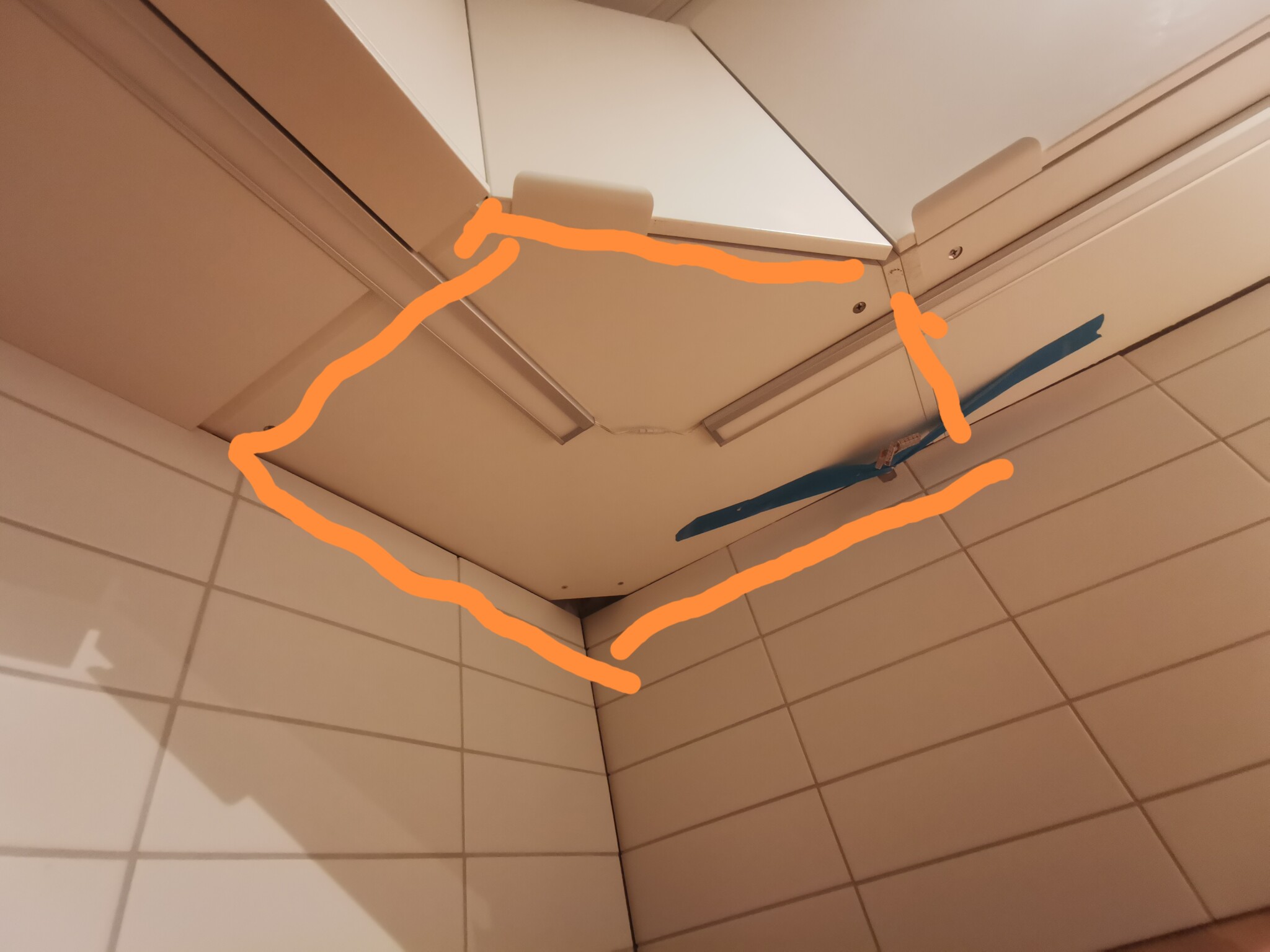

Håller på och monterar täcksidor under överskåp i kök. Snart bara hörnskåpet kvar.
Jag tänker att den måste utgöras av 2 delar (en liten yttre, och en större inre).
Jag fräser ett spår för kabeln till belysningen, så den utgör inget problem. Inte heller matningen till hörnboxen utgör ett problem.
Jag blir inte klok på hur jag ska lyckas få till det här med en vettig finish. Handfasta tips mottages ytterst tacksamt!

Skivan får bli i två delar, har själv klurat en del, har tyvärr ingen bild tillgänglig just nu.
Gjorde du en mall? Känns i det närmaste omöjligt att få till alla mått och vinklar tillräckligt bra. 😅
Givet att vägghörnet är 90 grader så är ju biten du ska ha ett en kvadrat med ett avkapat hörn. Jag skulle göra en mall av något skivmaterial, typ masonit/OSB. Sedan är det ju bara att lägga mallen på täckskivan roterad 45 grader för att få den fina osågade sidan utåt.
Tack!
Hörnet är inte 90 grader... 😬
Ja, jag gjorde en mall, gjorde den utav kartong.

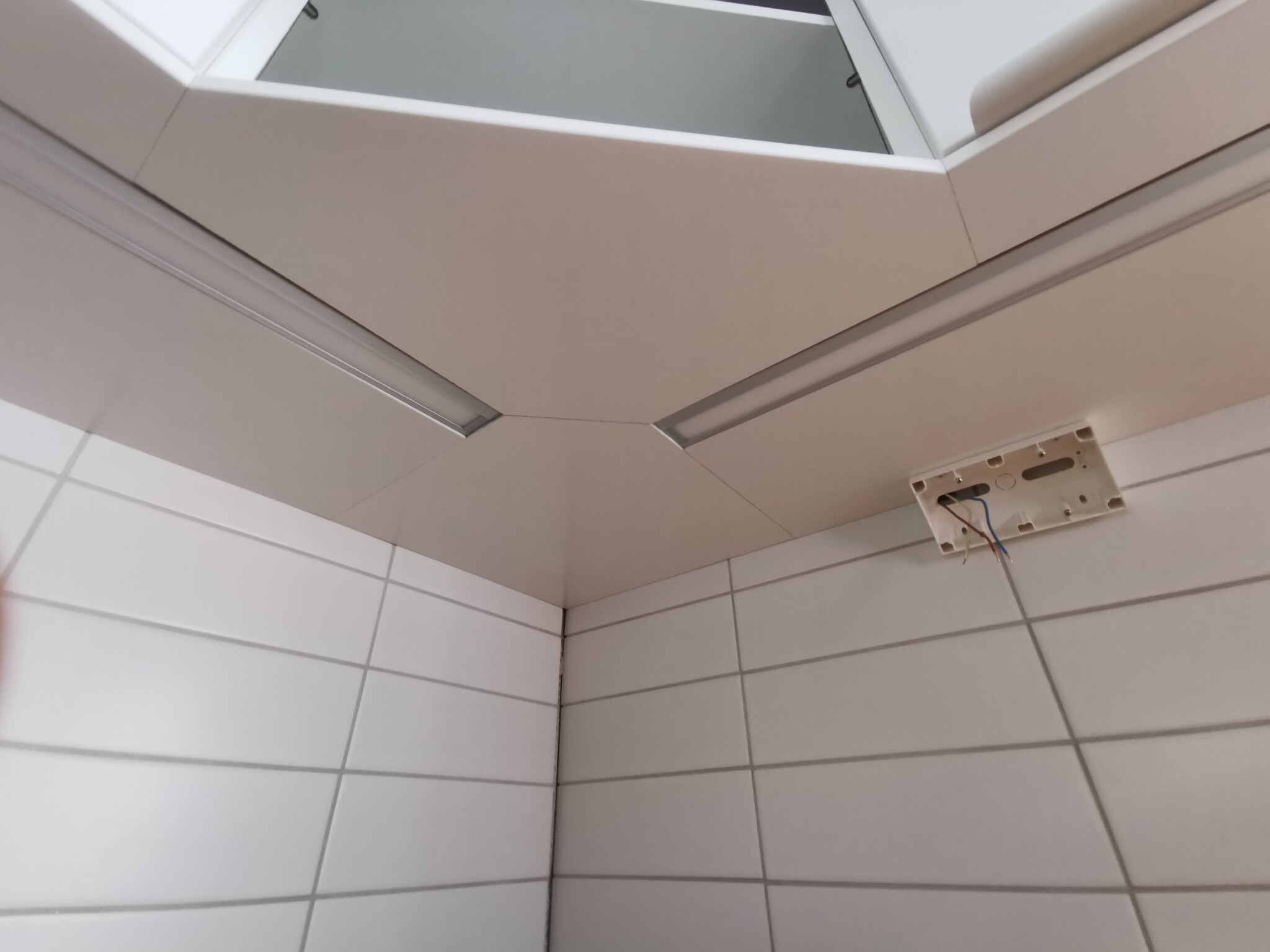

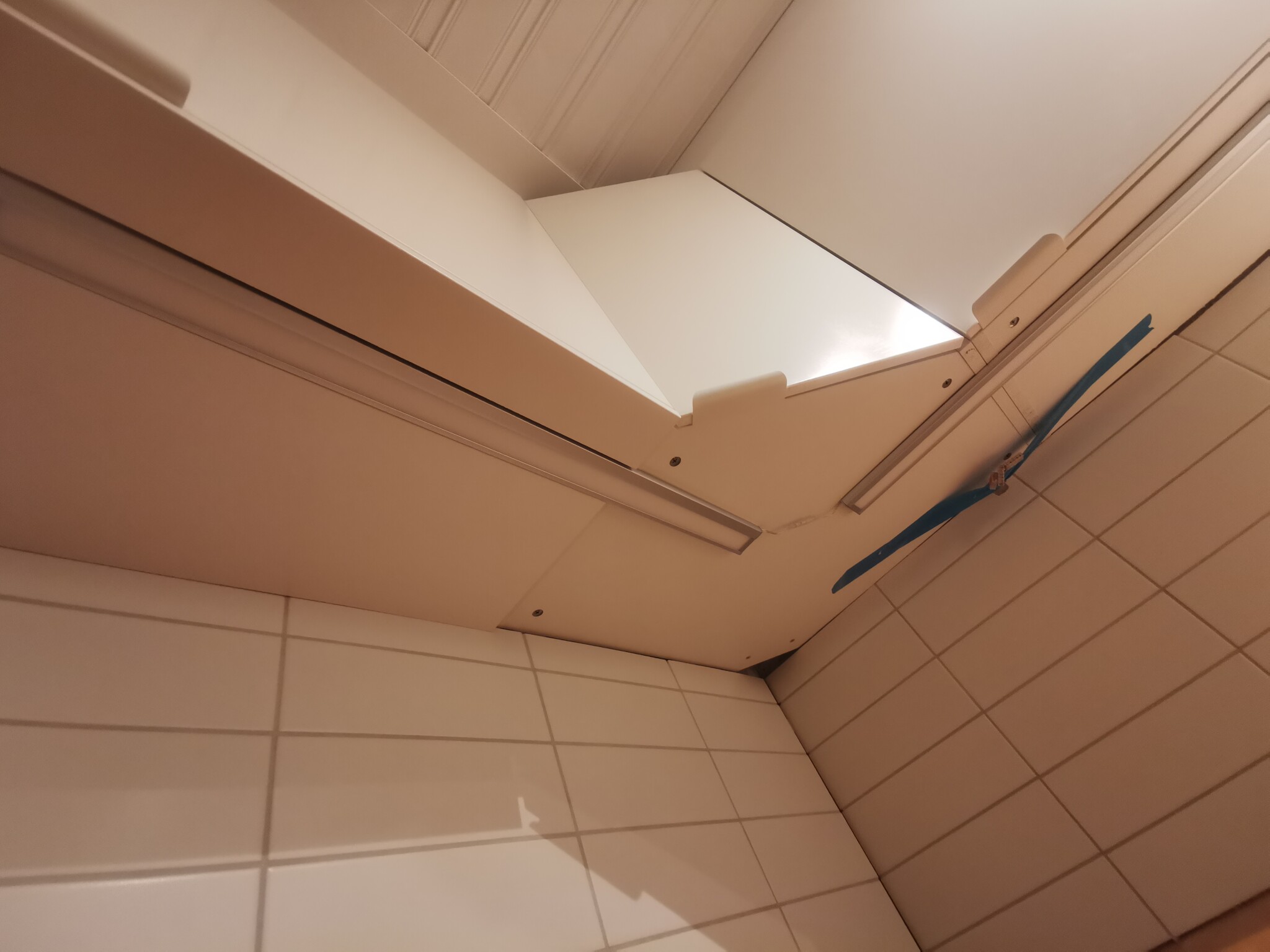

Jag har införskaffat en vettig smygvinkel, för att kunna få till vinkeln i innerhörnet någorlunda (är INTE 90 grader). Kommer försöka använda kartong initialt, för att sedan skapa två mallar i masonit. En som går från ytter-/framkant till framkant på armaturerna, och en rak linje mellan armaturernas främre hörn. En som täcker övriga delar (den bakre delen).
Tror att jag börjar med att ta ner armaturerna, och skapar en stor fyrkant (blir inte helt kvadratisk), som jag utgår från.
Jag kommer inte acceptera en massa glipor, och ser därför inte alls fram mot det här. Tur att jag köpt på mig en massa skivmaterial...

Blev såhär.
Ofogat.
Är nöjd! 😁
Cirkelsåg utan skena, vikelhake, tumstock och tålamod. Smygvinkeln kom ej till användning, då ett hörn var 90 grader.
