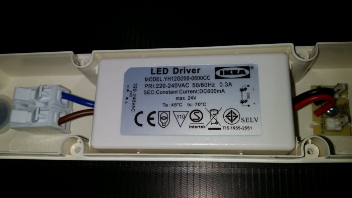

Du ska leta efter ett drivdon som ger 600 mA konstant ström och minst 24*0.6=15 W.
Här är ett exempel som passar elektriskt: https://www.elbutik.se/product.html/hytronik-led-driver-he2050-a-50w
Men det har nog inte yttermåtten för att passa i din armatur.
Sök på yh12g200-0600cc eller bara yh12g200.
