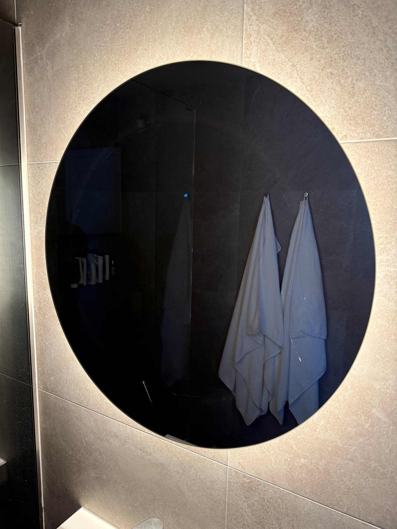

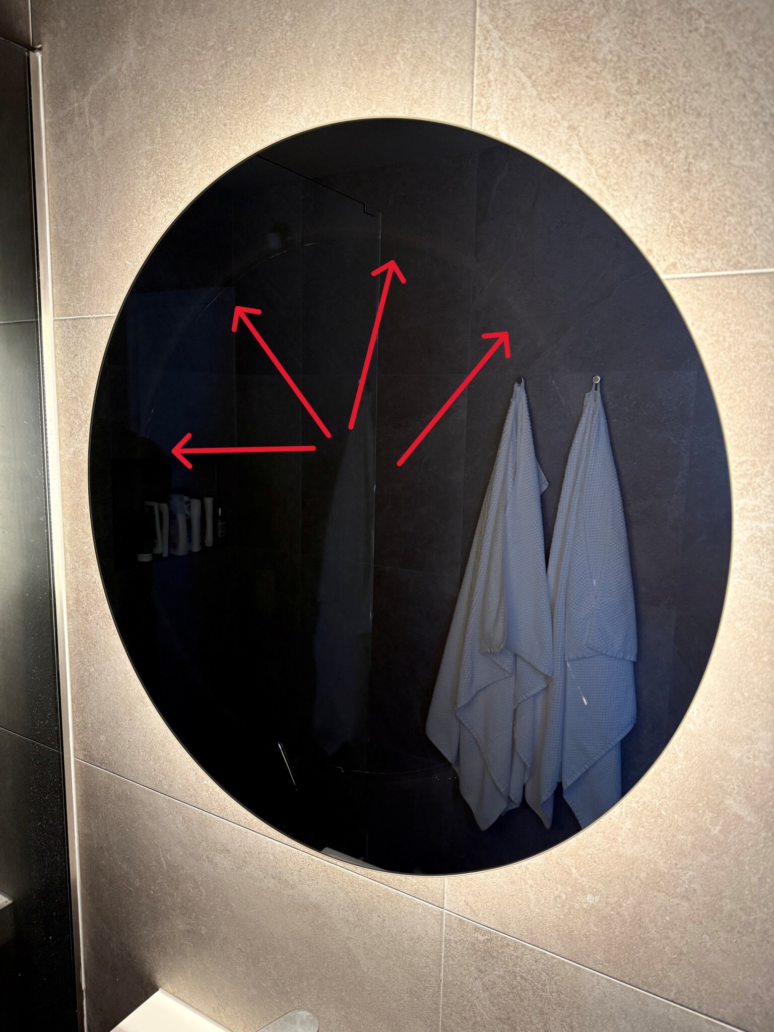

Har precis gjort klart badrummet och hittade inte en spegel med en belysning som passade oss (färgtemperatur och lumen).
Valde då att göra en "egen". Köpte en kantfri spegel från biltema och limmade fast en ring av plywood på baksidan. Fäste plejd's ledlist då vi själva kan styra färgtemp. och för att resten av huset styrs via plejd. Väldigt nöjd med resultatet ur belysningssynpunkt.

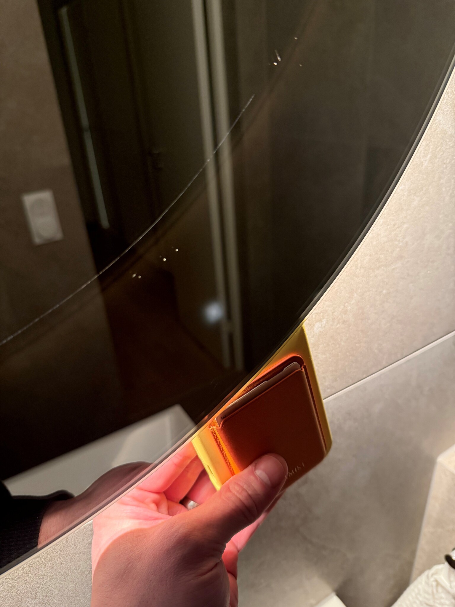

Ett av problemen är att jag verkar ha tryckt fast plywooden lite väl hårt när jag limmade fast den. Resultatet ser man genom fina små sprickor som enbart syns när belysningen bakom spegeln är på. Det problemet kommer inte återuppstå en andra gång. Kommer vara mycket försiktig när den nu ska göras om.
Det stora problemet och anledningen till att jag vänder mig till er är att spegeln är "genomskinlig" och jag vet inte hur jag ska lösa det. När belysningen är tänd ser man ringen igenom spegeln. Har varit och kollat på speglar som kostar 10 ggr så mycket som just den från biltema och dom lyser igenom lika mycket.
Finns det någon "film" som man kan fästa på baksidan som limmar nog mycket mot spegeln så att den sitter kvar och inte tappar ner spegeln i handfatet efter några dagar? Hur hade ni löst problemet? Vill inte limma plywood på hela baksidan, då spegeln redan som den är kommer ut för mycket från väggen.

Jag testade min uppskattningsvis 35 år gamla badrumsspegel och den är helt ogenomskinlig. Testade vanlig aluminiumfolie (sån man har i ugnen) och den är helt ogenomskinlig också (provade med både mobilen och en starkare ficklampa). Däremot CD-skivor lyser man lätt igenom.
Så det verkar som de snålat in på metallskiktets tjocklek, men det borde gå att lösa genom att limma på aluminiumfolie på baksidan.

Men då motbevisade du med andra ord min aning, vilket var bra😊
Aluminium folie kanske inte är en sån dum idé. Får i sånna fall försöka pilla in det under ledlisten, tror inte den kan hålla ihop spegeln och plywood-ringen. Kanske ska testa det på befintliga?
