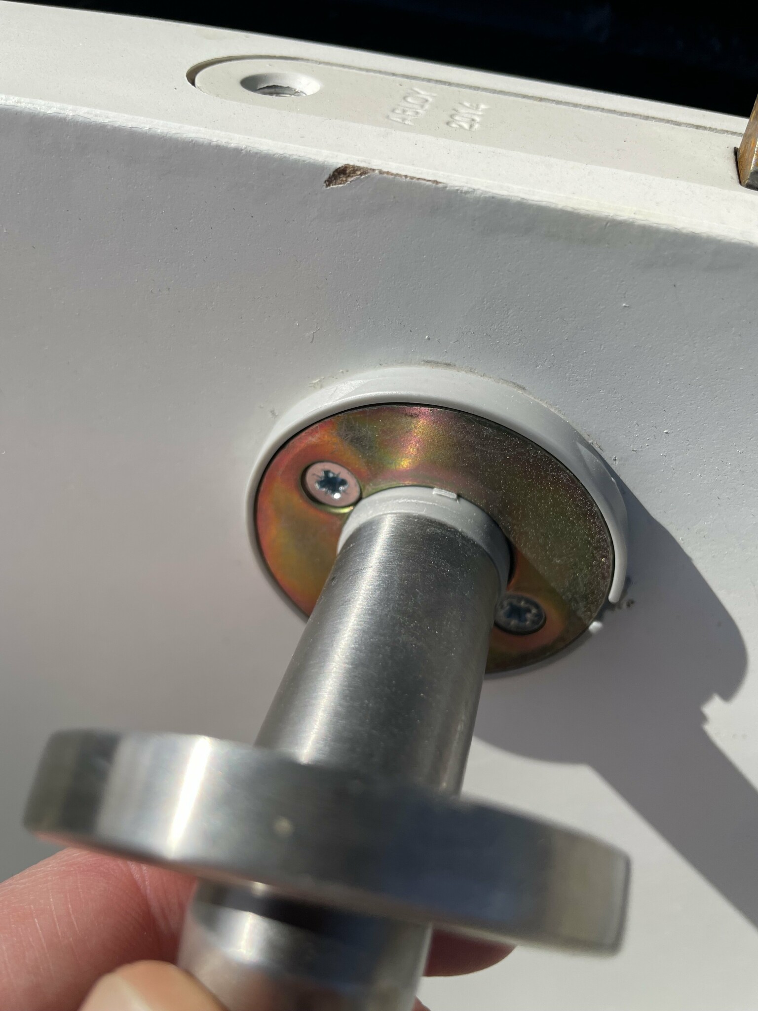

Vad är det jag inte förstår med detta handtag? Hur får jag loss handtaget när skruvarna är så pass dolda i snäv vinkel?
  • Dörrens metallhandtag med dolda skruvar som någon försöker avlägsna.
  • Handtag monterat på dörr med dolda skruvar och låsmekanism synlig genom hål i dörren.
Det sitter inte en liten skruv på undersidan av handtaget?
Det finns trådar om att lossa hoppe handtag men ofta är det ett hål där man stoppar in en liten spårmejsel och vrider lite (särar på en fjäder) samtidigt som man drar isär tryckeshalvorna (greppen), det finns ett originalverktyg som följer med som kan användes men det saknas ofta.
