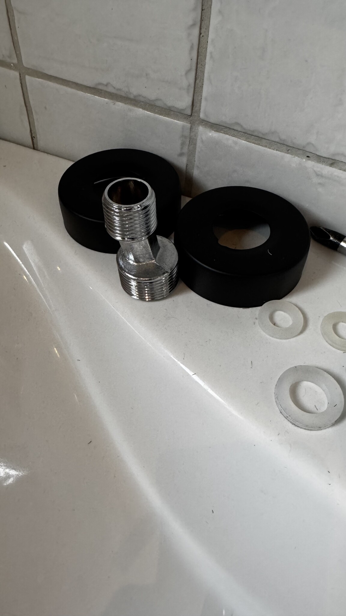

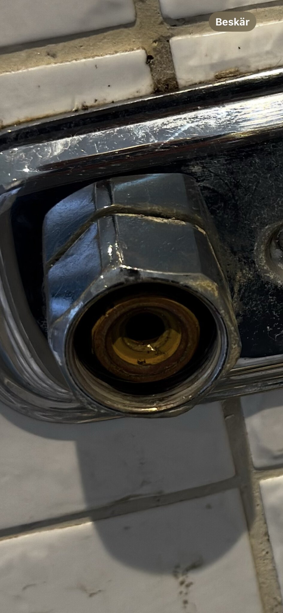

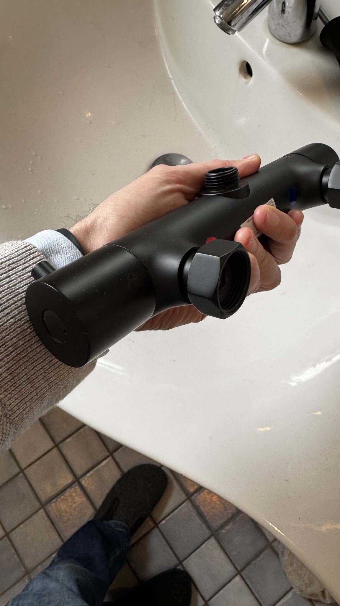

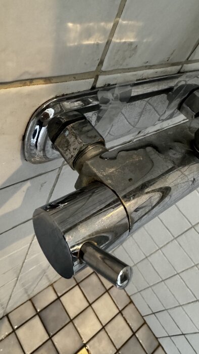

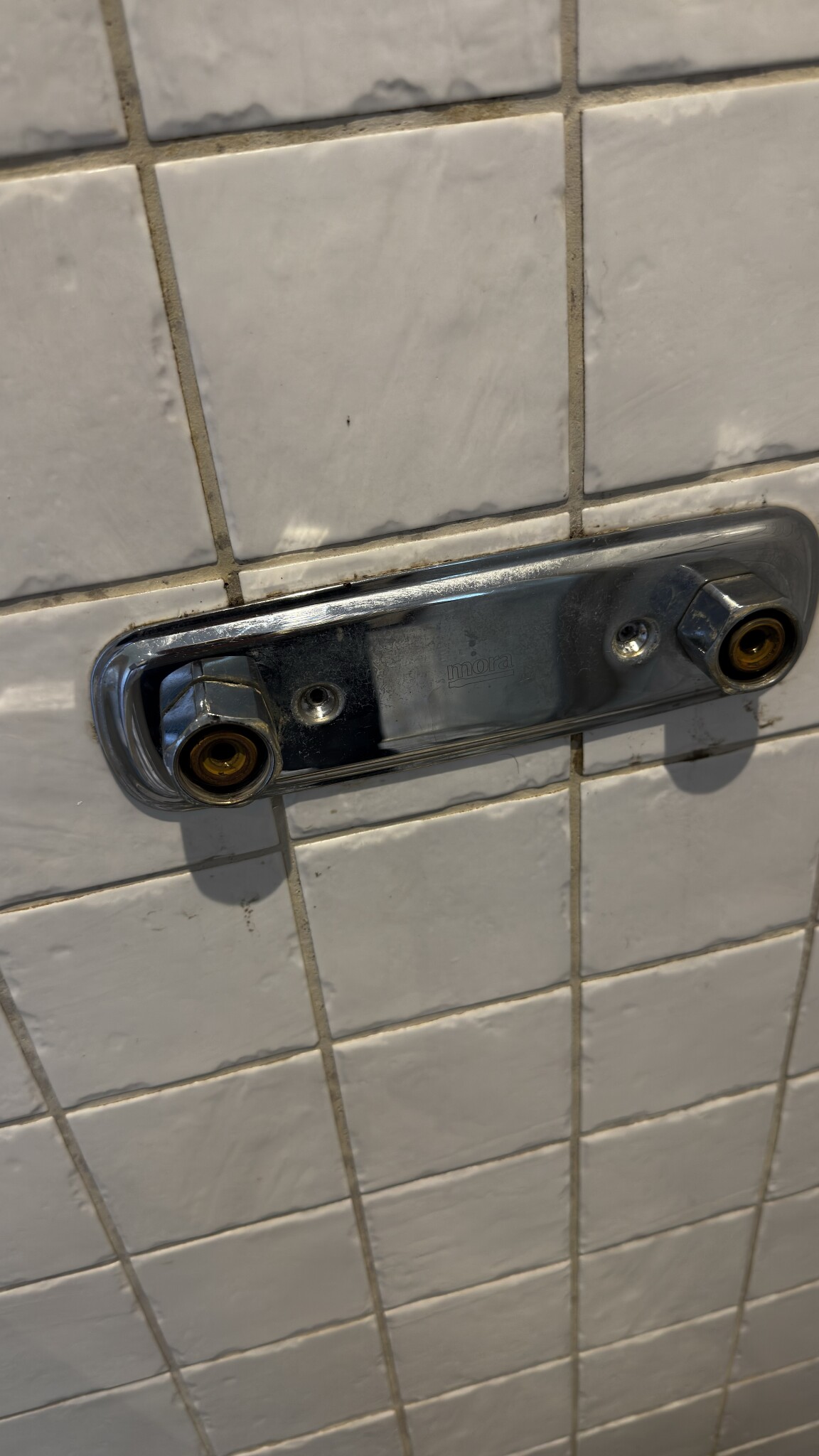

Hej, har köpt ett nytt takduschset med annat mått (150 mm) och tänkte byta ut min gamla Mora IINXX 2 blandare men jag blir inte klok på hur man får bort det gamla blandarfästet? jag vågar inte bända mellan kakelplattorna och fästet, det känns fel...men hylsan är lös och man kan snurra på de kopparfärgade rören som kommer ut ur väggen men de verkar inte vara gängade, nån som har. nån ide?
  • Gammalt blandarfäste med kopparfärgade rör på kaklad vägg, osäker på hur det ska lossas utan att skada kakelplattorna.

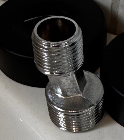

Mja...de här adapernipplarna du har med vill jag nog påstå att de är mellan bef blandarfäste och blandaren? Du har ju inget att ersätta blandarfästet med?
Adapternippel i metall med gängor, troligen använd för anslutning mellan blandarfäste och blandare.
Hmm, kan vara att jag måste köpa ett blandarfäste med, men problemet med att få bort det gamla fästet kvarstår, jag fick för mig att man gängar i excentern i rören från väggen och sen skall de svarta hylsorna täcka över?
Nej, de är gjorda för att sitta i det befintliga fästet. Det kan du nog inte byta utan att påverka tätskiktet. Men dina excenterkopplingar ser långa ut.

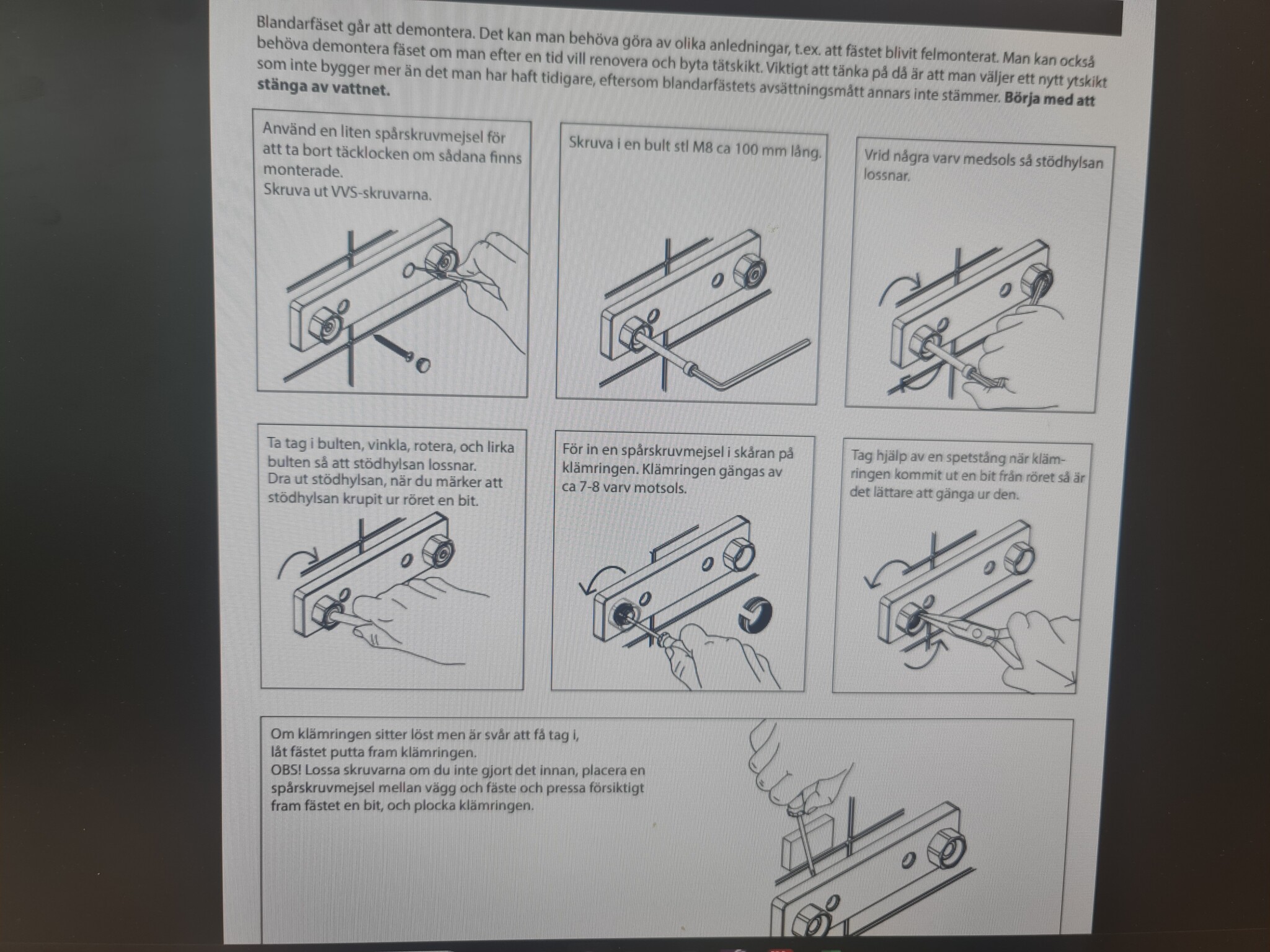

Testa googla efter monteringsanvisningen på just ditt blandarfäste.

Precis du saknar blandarfästet. För att demontera den befintliga behöver du demontera stödhylsorna och låsringarna på rören. För det är väl plaströr?

Är väl limmat med silikon? Såga med fiskelina eller liknande tunn tråd.
Men är inte med på varför du ska byta den, vad vinner du?

Hej, tror det ja..tack för hjälpen!

Den nya blandaren är 150 istället för som den gamla som var 160 mm så jag behöver få dit de nya excenterkopplingarna om jag fattat det rätt här...
Antingen sätter du excenterkopplingar i det befintliga fästet, eller byter fästet. Om det ens är möjligt utan stora ingrepp.

Det saknas gängor i de kopparfärgade 'rören' som sticker fram ur 'hylsorna' nämnligen..

Just så, och excenterkopplingarna ska in i det befintliga blandarfästet.
Går du in i vägen blir det jox med tätskikt osv.
Låt bli blandarfäset!!

Hmm, fast det passar nog inte så bra...ser inga gängor i det befintliga röret som kommer ur väggen
