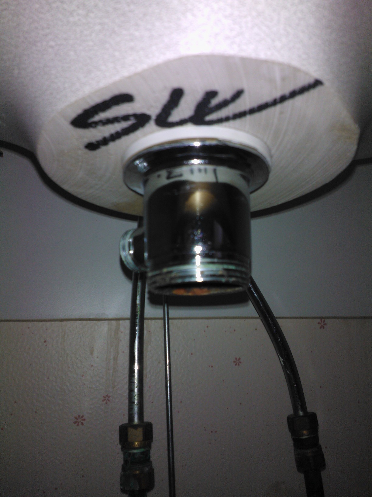

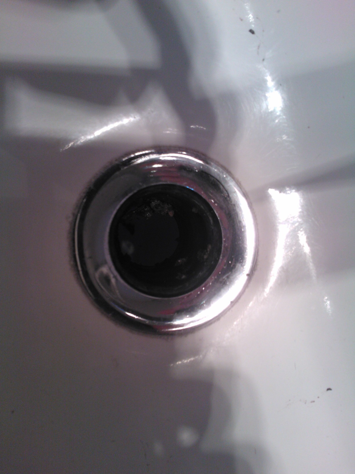

Jag köpte en ny kran och då ingick ny bottenventil eller vad de kallas. Men hur får jag bort min nuvarande? Jag kan inte hitta nån skruv varken innuti eller utanpå, det enda jag kan göra med den är att rotera den men de hjälper mig inte. Är den pågängad eller hur ska jag göra?

Försök att få in en skruvmejse/polygrip på sned in i sidohålet bild. 3, så du får ett mothål, sedan försöka skruva loss underdelen.
Polygrip knepet går ut på att sära käftarna till max så den ena käften går in i sidohålet, den andra nyper om brickan/flänsan på ovansidan.
