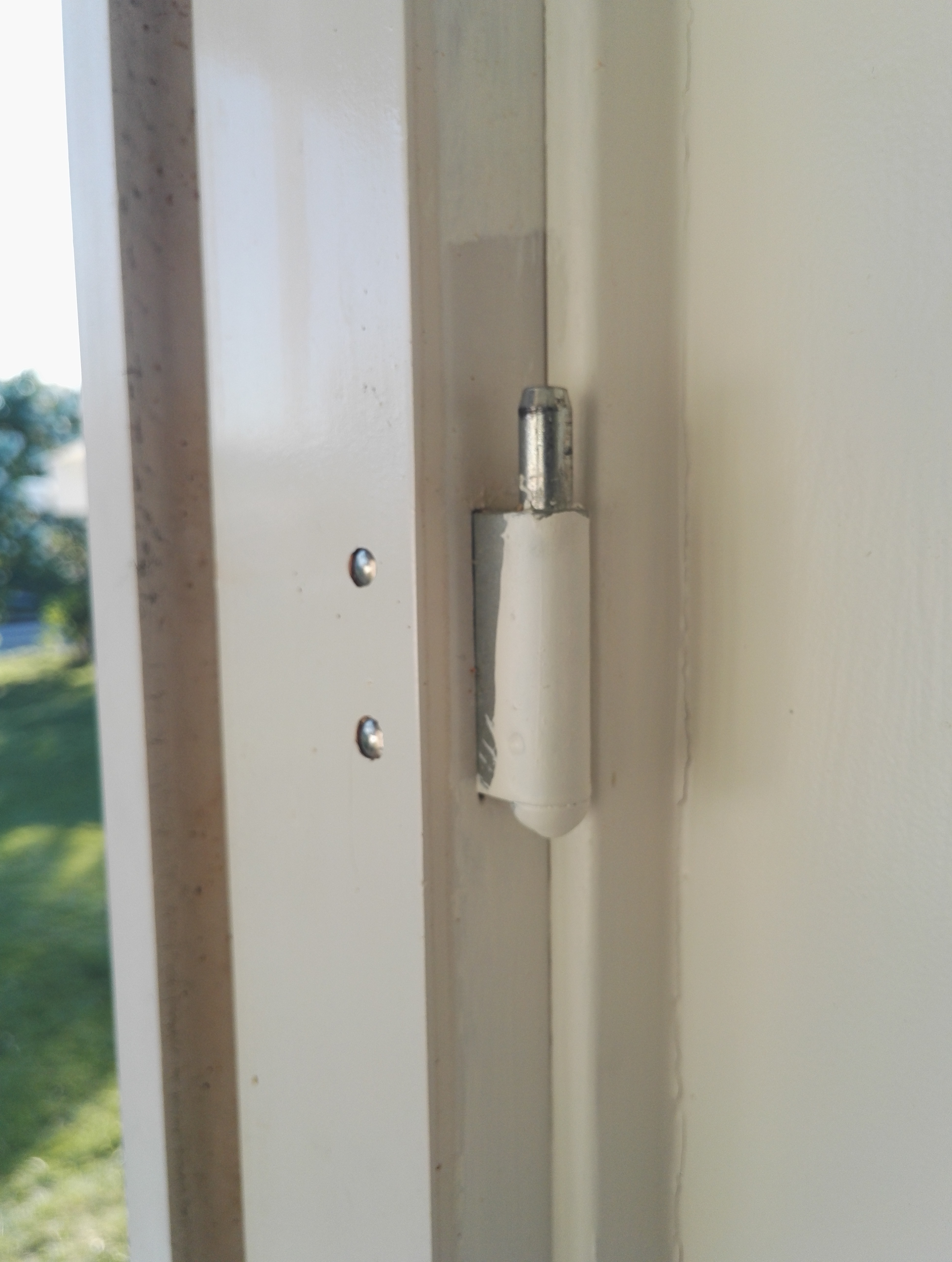

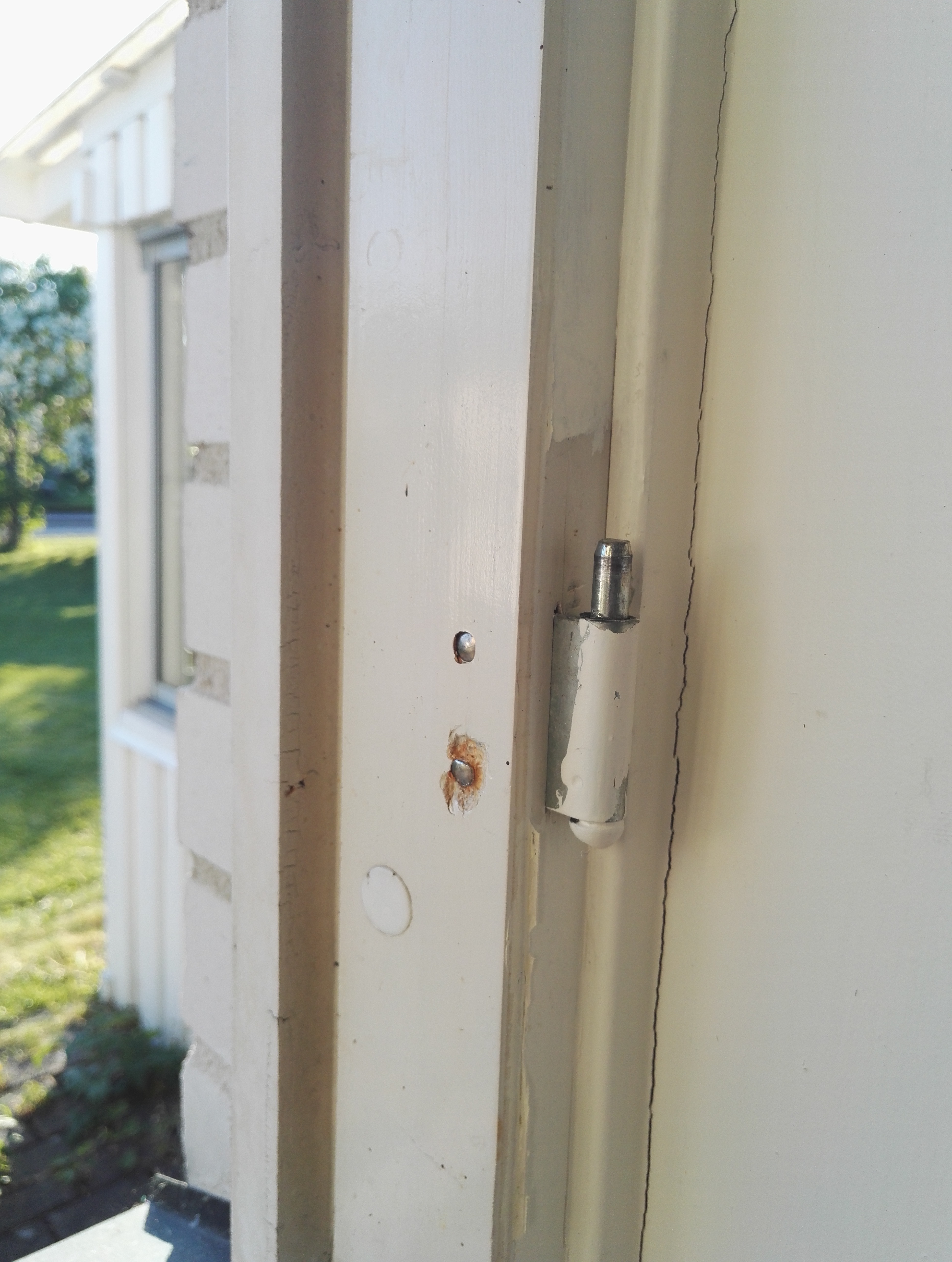

Hur får jag lös gångjärnet till fönstret från karmen?
Jag ska justera gångjärnen till ett fönster som hänger för mycket. Ska justera fram det nedre genom att böja det lite. Men jag kan inte få ut gångjärnet ur karmen för att böja det, de är nämligen spikade.
Jag försökte skapa lite plats runt spikhuvudet genom att trycka in trät tillräckligt för att kunna nypa runt spikhuvidet med en tång. Drog för glatta livet men spiken rörde sig inte ur fläcken. Hur får jag ut dem så jag kan få ut gångjärnet?

Nej ingen större fara då du knäcker väldigt lätt, du tar aldrig i ordentligt.
Haka på fönstret innan du knäcker så du kan se om de är den delen som sitter i karmen eller fönstret som är fel och ska justeras, det kan vara svårt att haka på gångjärnen om du riktar gångjärnen utan att de är i hakade i varandra.
Tänk på att du använder en gångjärnsriktare horisontellt.
