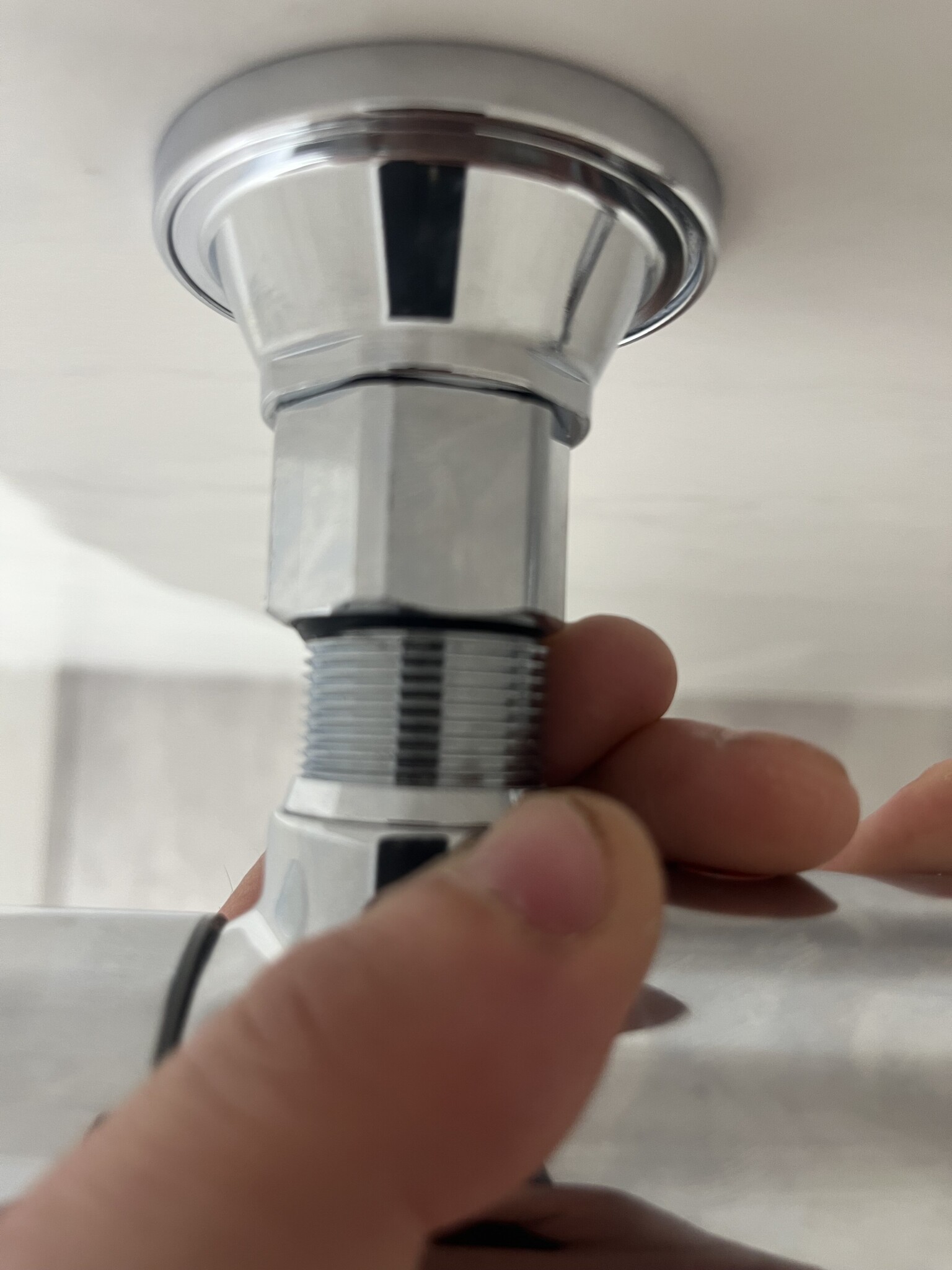

Jag försöker få på duschblandaren men det är väldigt svårt att få grepp om gängorna på vatettefästet. Det går bra om jag inte använder solen som följer med blandaren, men med dom på så blir det alldeles för tight och jag kan inte ens med våld trycka in blandaren nog långt för att den ska fästa på gängorna.
Har ni experter några tips på hur jag löser det här?
Gängor på ett vatettefäste med kromad yta, hålls i handen.
Duschblandare monteras mot vägg, händer försöker fästa den på gängorna; problem med passform och solens medföljande delar.
Är det monterat riktigt då? Känns ju som mässingsinsatsen borde sitta längre in.

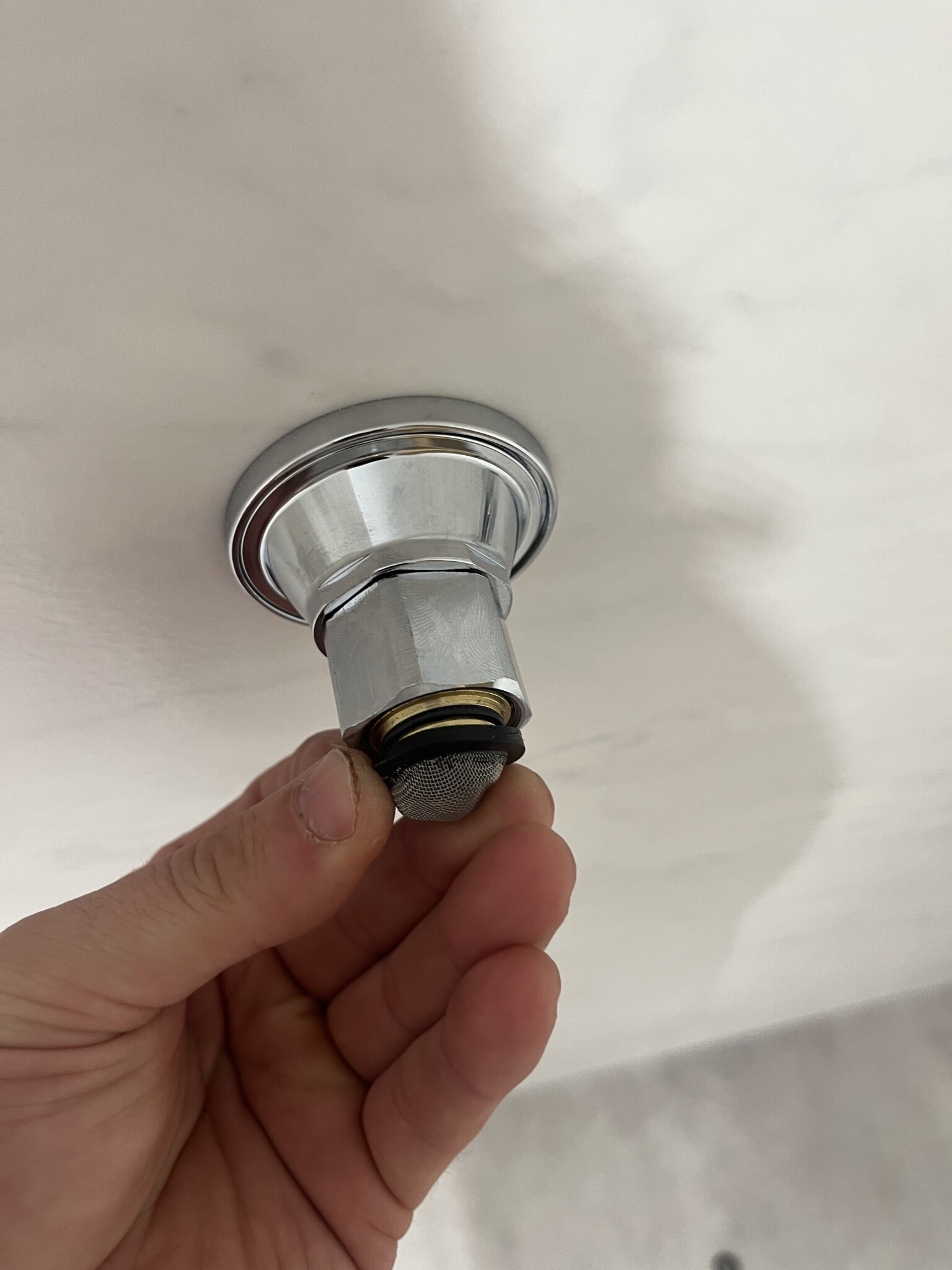

Dom satt längre in och stumt, men när jag provade blandaren första gången så fjädrade dom ut.
Går det att låsa fast mässinginsatsen igen på något sätt med hjälp av en insexnyckel?
Rickard.
Blandaren tätar med kona mot blandarfästet (visserligen en o-ringad kona här) så jag fattar inte alls hur silen är tänkt fungera... Sånna där silar funkar bara som packning när det är planände mot planände :thinking:
Då kan jag alltså hoppa över den där silen? För utan sil är det inga problem att få på blandaren
Rickard.
Jag ser ingen annan lösning. Jag kan inte heller minnas att jag någonsin monterat en sil till duschblandare.
Jag har aldrig tänkt på om det varit silar på dom jag monterat förutom en väldigt gammal från typ 90-talet. Men då hoppar jag över den och kör utan. I värsta fall får jag väl byta eller rengöra blandaren om den sätter igen av någon anledning
