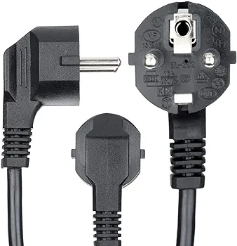

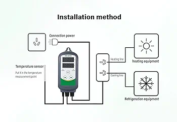

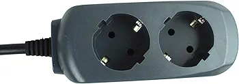

Inkbird ITC-308 temperaturkontaktuttag 220V termostat med NTC-givare för växthusreptilterrarium

Det var den sorten som jag hade hittat själv. Funkar de bra? Klarar de så små skillnader i temperaturen?Ibygg skrev:

Inkbirds och liknande stickpropps-termostater fungerar också om man inte vill koppla någon el alls. Det kommer också fungera. Jag personligen hade valt en klassisk kapillärtermostat alla dagar i veckan.
TS vill ha mer exakt reglering och en kapillärtermostat har en hysteri på många grader, kan vara 1 - 6 C och kan diffa mellan till/från rätt markant.R Real-House skrev:[länk]
