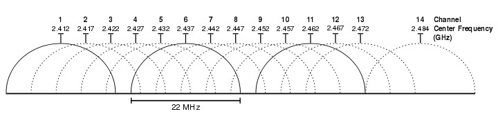

Micke64 har ju redan skrivit om att det är flera kanaler som används för att skicka, men tänkte att jag lägger med denna bild som förklarar hur trångt det egentligen är på 2,4 GHz bandet.
Det är kanal 1-13 som är godkända att använda i sverige, varje kanal är 5Hz vilket gör att det bara finns 3 kanaler som inte överlappar varann om man använder 20Hz. Men ska man köra 300Mbit som Micke64 säger så används 40Hz bredd och det blir genast ännu trängre.
Det är det som är problemet i ett hyreshus, man stör ut varann. En polare hade jätteproblem med sitt WiFi i lgh, kom aldrig över 3Mbit. Jag använde då en "Wifi Analyzer"-app till telefon och letade upp den minst "sönderpratade" kanal och kom över 20Mbit, bättre men fortfarande inte jämförbart med om man är helt ensam på bandet.peternicklas skrev:
