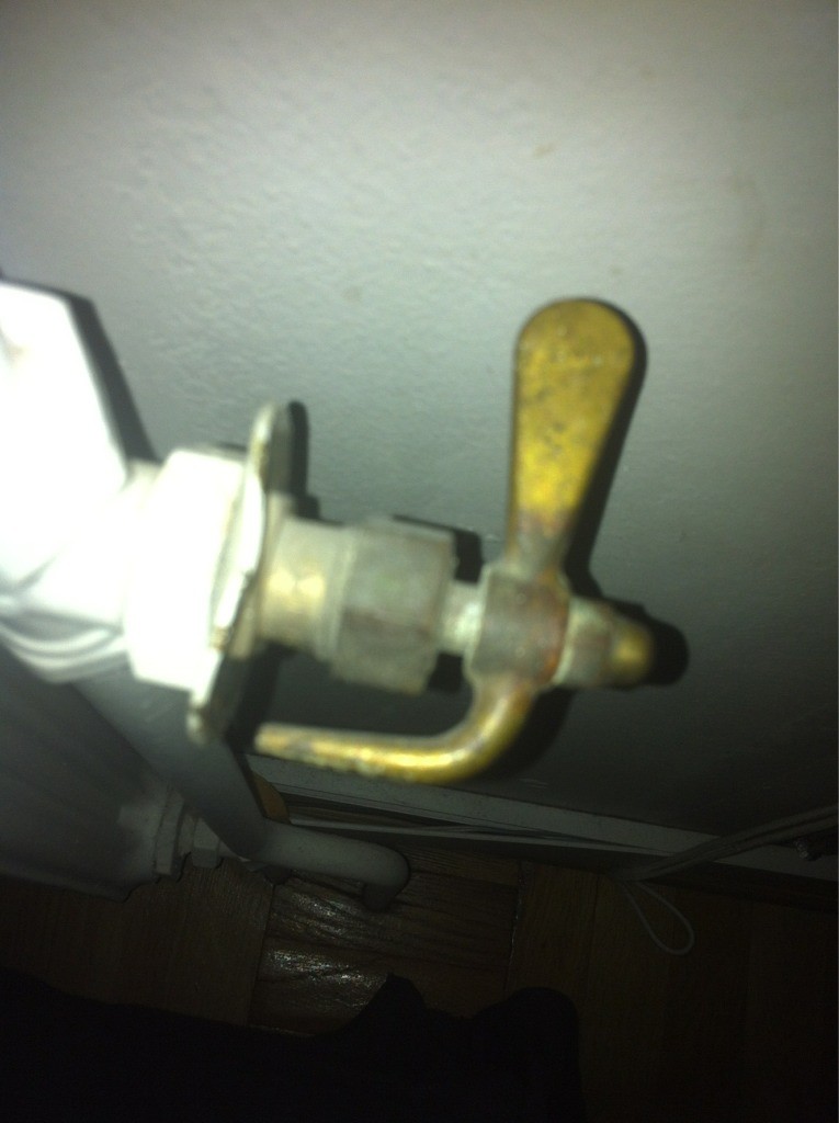

Ett av mina såna-här-elementvred-vad-de-nu-heter har fastnat i vidöppet läge, naturligtvis i äldste sonens rum eftersom han är den i familjen som vill ha det minst varmt. Hur fixar jag det?
Milt våld, lätta knackningar med en liten hammare? Varför inte sätta dit en riktig termostat i stället?
Säg det. Kan man göra sånt själv? Hur?
Mässingsgrejor kan kärva lite, knacka på den lite lätt med en hammare. Man kan byta till en vanlig termostat, men jag är inte säker på vad den ska vara av för typ på en sådan ventil du har. Om inget annat funkar så skulle jag ringa till en rörfirma.
Det var ju just rörfirman jag ville undvika ;-) Ok, får testa med hammaren.
peternicklas
Termostat går att sätta men han måste även byta rörbiten som kranen sitter på.
Det är inte sant. Det finns ombyggnadskit som gör att man kan behålla allt ut till ventilsätet och sätta dit en ny ventilkägla med en modern termostatventil på. En röris kan definitivt fixa det och man kan säkert själv också men det kan vara bökigt att precis rätt grejor som verkligen passar.
