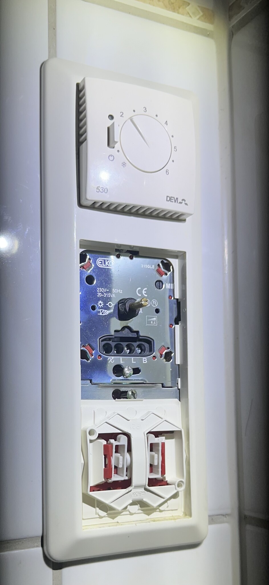

Tror att dimmern är trasig då led-lamporna inte går att justera samt att det flimrar. Dimmer sitter under täckramen tillsammans med en strömbrytare och ett reglage för golvvärme. Har inte lyckats få bort täckramen då det verka sitta fast under strömbrytaren, längst ner, och termostaten högst upp. Hur får jag bort täckramen så jag kommer åt dimmern?
  • Dimmer och termostat monterade på vägg med en del av täckramen borttagen, visar inre komponenter och elektriska ledningar.
Apparaterna är vanligtvis det som håller fast täckramen, och om det bara är dimmern du vill ta loss finns det ingen anledning att röra något av det andra.
Om du tittar på dimmern i mitten så ser du två skruvar. En längst upp, och längst ned. I De har ett liter större hål i en änden och sen ett smalare spår för att kunna justera.. Lossa de skruvarna, utan att skruva ur dem helt, och pilla sedan loss dimmern.
Vill du ändå få bort ramen:
För att få loss strömbrytaren längst ned så snäpper du loss låsplattan. Bakom den ser det ut på precis samma sätt som med dimmern men plåt och två skruvar. Du kan t.o.m den övre skruven för brytaren skymta precis ovanför insatsen. Så här ser det ut:
För termostaten brukar det antingen sitta en liten låsskruv på sidan som gör att du får loss kåpan, eller så drar man loss vredet och så sitter skruven där under. På den här modellen verkar det vara finnas en spärr på undersidan av kåpan som man skall trycka på "med ett rakt föremål". När kåpan är borta borde det se ut ungefär som på de andra apparaterna.

Demmpa Demmpa skrev:
Det går inte att få bort dimmern utan att ta bort hela täckramen.
Är det Elko-specifikt? Jag erkänner gärna att jag undviker det märke eftersom jag tycker deras apparater är fula. Zoomar jag in på bilden så ser det mycket riktigt ut som att ramen sitter utanpå. Det har jag aldrig råkat ut för med något annat märke. Har de även en speciallösning på brytaren också, eller är det som jag beskrivit ett vanligt snäppfäste?

Jakopp Jakopp skrev:
Har du testat andra ljuskällor?
"Symptomen" du beskriver är typiskt för icke dimbara ljuskällor
Eller att man har en dimmer som bara klarar glödljus. Då behöver man byta dimmer till en som klarar LED.
Elko RS Dimmer 315GLE är en bakkantsdimmer som reglerar glödljus, 230V halogenlampor och de flesta typer av LED-lampor . Miniminivån(20W) på dimmern skall skruvas upp så att lamporna ger synligt ljus. Transistordimmer med bakkantsstyrning.
OBS! LED-last, på ex downlights är rekommenderat effektområde 4-40W alltså max 40W för dimmern.
Finns nog ingen tillverkare/modell där man kan få bort apparaten utan att ta bort täckramen.
Det finns en anledning till att det heter täckram.
Kan du lägga upp en video där du plockar bort en apparat utan att ta bort täckramen?

Dimmern har fungerat tidigare utan problem, men jag är inte så kunnig inom elektricitet. Dimmern funkar också som en strömbrytare när man trycker in den.

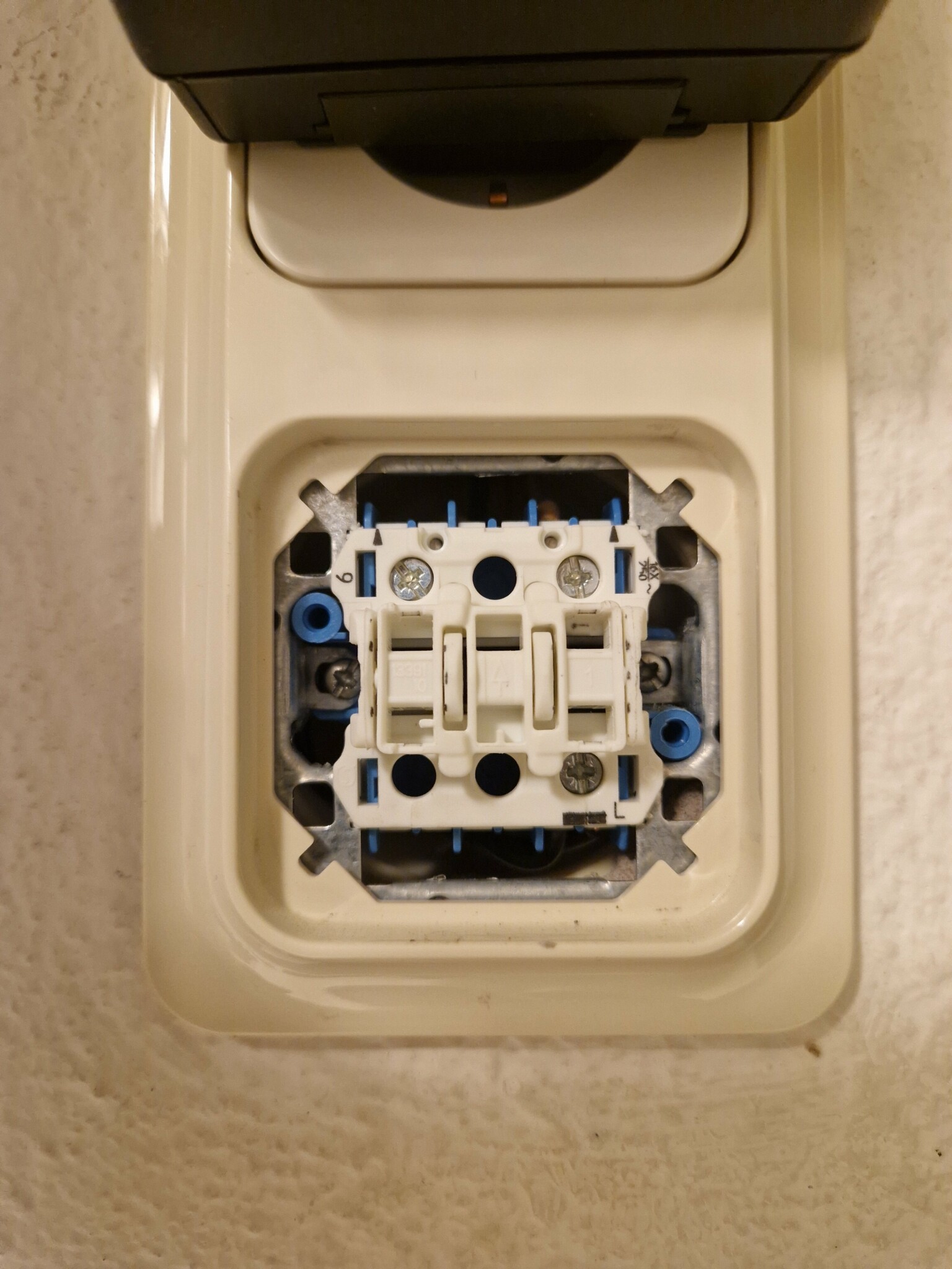

O Oldfart skrev:
Jag tillhör de som sörjer förlusten av Eljo Trend
Närbild av en Eljo Trend vägguttag med borttagen apparat, ramen sitter kvar.
Här har du Eljo Trend, hur får du bort apparaten utan att ta bort ramen?
