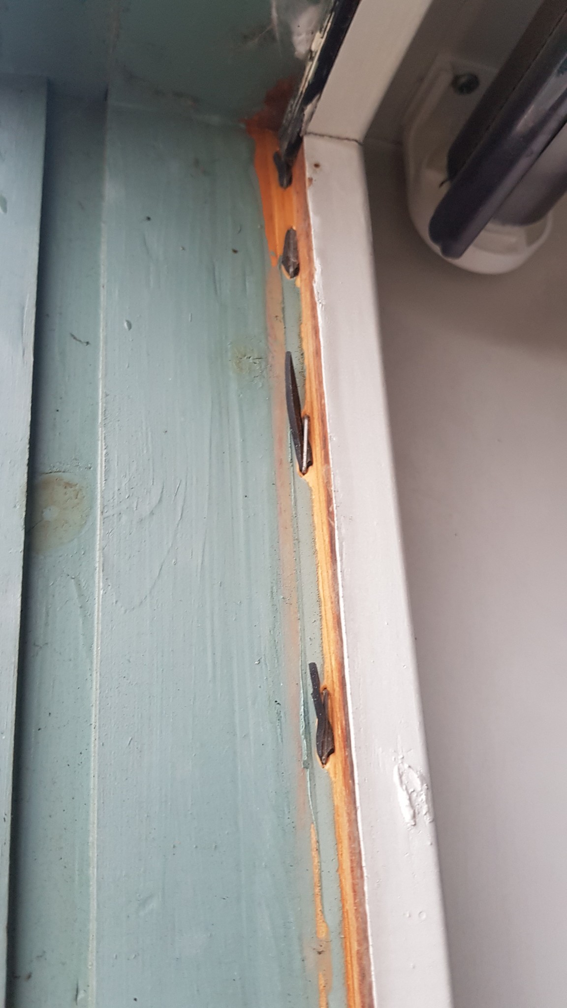

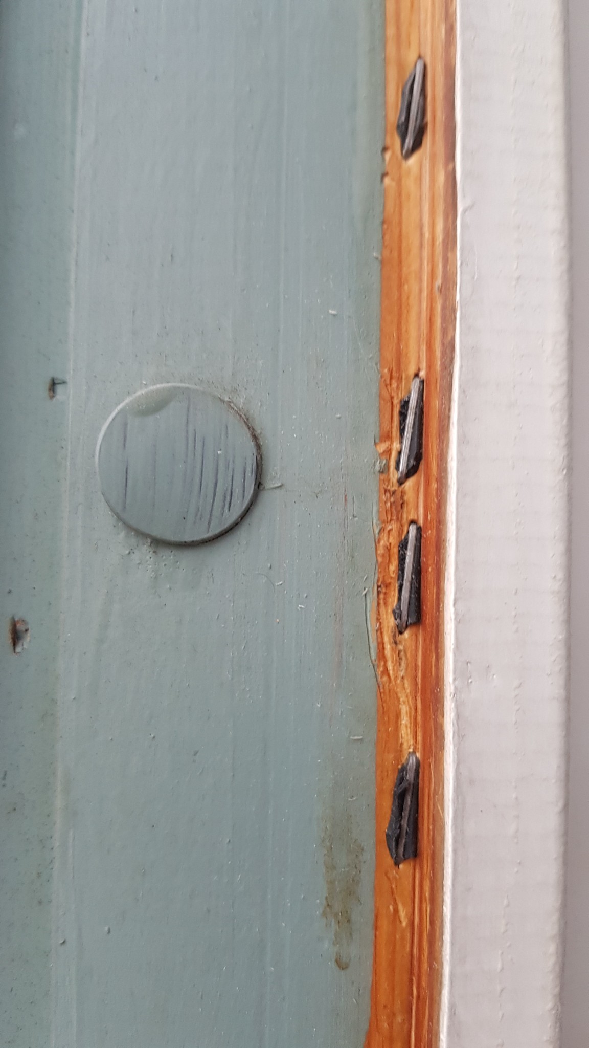

Tänkte byta tätningslister efter köldknäppen då det drog rätt kallt.
Den gamla tätningslisten är troligen runt 40 år, och sitter tätt stiftad med rejäla häftklammer.
Listen lossnar från alla klammer och det är sedan väldigt bökigt att pilla bort varje häftklammer.
Har även provat att slå in häftklammren lite, men det sitter en gummibit kvar under de flesta av dem.
Blir inte så slät yta för nya tätningslisten jag köpt, Tesa Moll, som ska klistras fast.
Vad finns det för knep?

Nåt direkt knep finns inte, man får peta bort klammern med skruvmejsel, morakniv eller liknande.
Produkter som diskuteras: "Klammerborttagare"
Klammerborttagare
Klammerborttagare är användbara verktyg för att säkert och effektivt ta bort klammer från olika material. Dessa verktyg är utformade för att skonsamt ta bort klammer från möbler, trä och dokument, vilket sparar tid och ansträngning
Detta verktyg kanske kunde vara något, häftklammren sitter längst in i hörnan och väldigt djup inslagna.T tergo skrev:
Jag får ta en väldigt tunn skruvmejsel eller kniv för att pilla ut dem, och oftast åker bara ett ben upp. Sedan sidavbitaren och försiktig ta upp andra benet.
Skulle inte säga att det är något problem, men det tar väldigt lång tid.
Och jag har 16 fönster som skulle behöva åtgärdas, ska nog testa att köpa denna.
