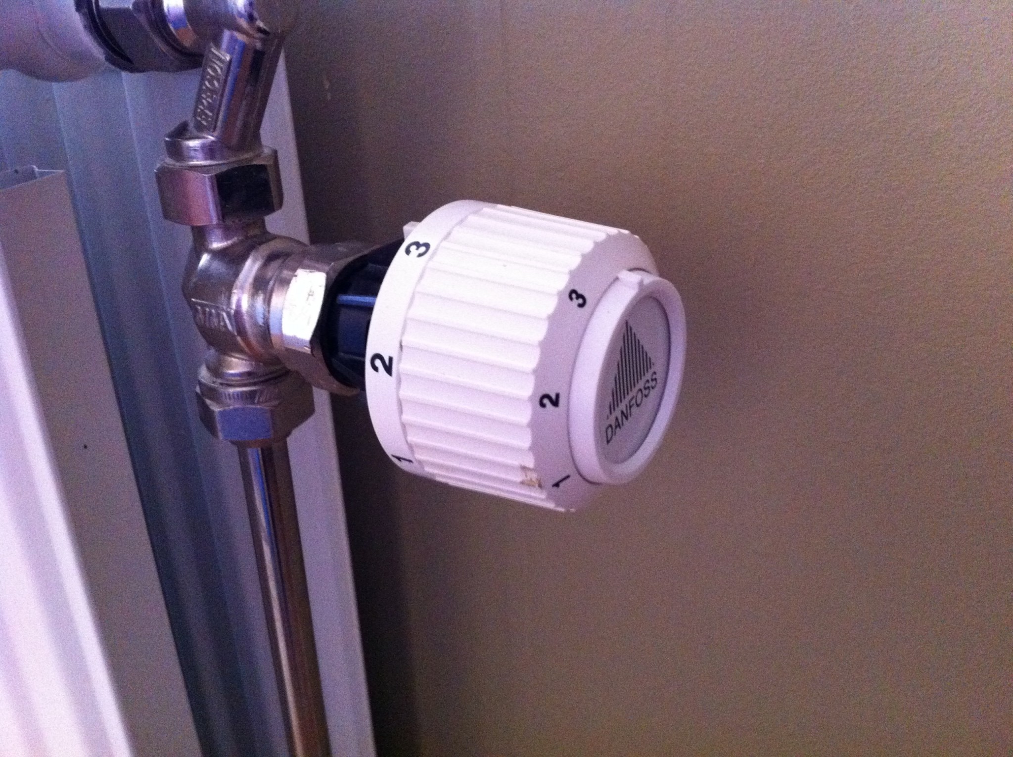

T themac #1 Medlem · Uppland · 33 inlägg 22 sep 2012 18:16 themac Medlem Uppland 33 inlägg 22 sep 2012 18:16 #1 Är det muttern jag ska släppa på eller finns det risk för att det rinner ut vatten om jag släpper på den? Inloggade ser högupplösta bilder Logga in Skapa konto Gratis och tar endast 30 sekunder //Themac
Mugmaz #2 Husägare · Skåne · 1 899 inlägg 22 sep 2012 18:17 Mugmaz Husägare Skåne 1 899 inlägg 22 sep 2012 18:17 #2 Ja den högra muttern. Nä det kommer inget vatten.
Krilleman #3 Husspekulant · D · 18 605 inlägg 22 sep 2012 18:18 Krilleman Husspekulant D 18 605 inlägg 22 sep 2012 18:18 #3 Inloggade ser högupplösta bilder Logga in Skapa konto Gratis och tar endast 30 sekunder Denna kan du släppa på utan vatten-spill! Vad som händer är att du får fram "piggen" och det vita vredet får du i handen!
T themac #4 Medlem · Uppland · 33 inlägg 22 sep 2012 18:33 themac Medlem Uppland 33 inlägg 22 sep 2012 18:33 #4 Tack för svaren, jag provar!
