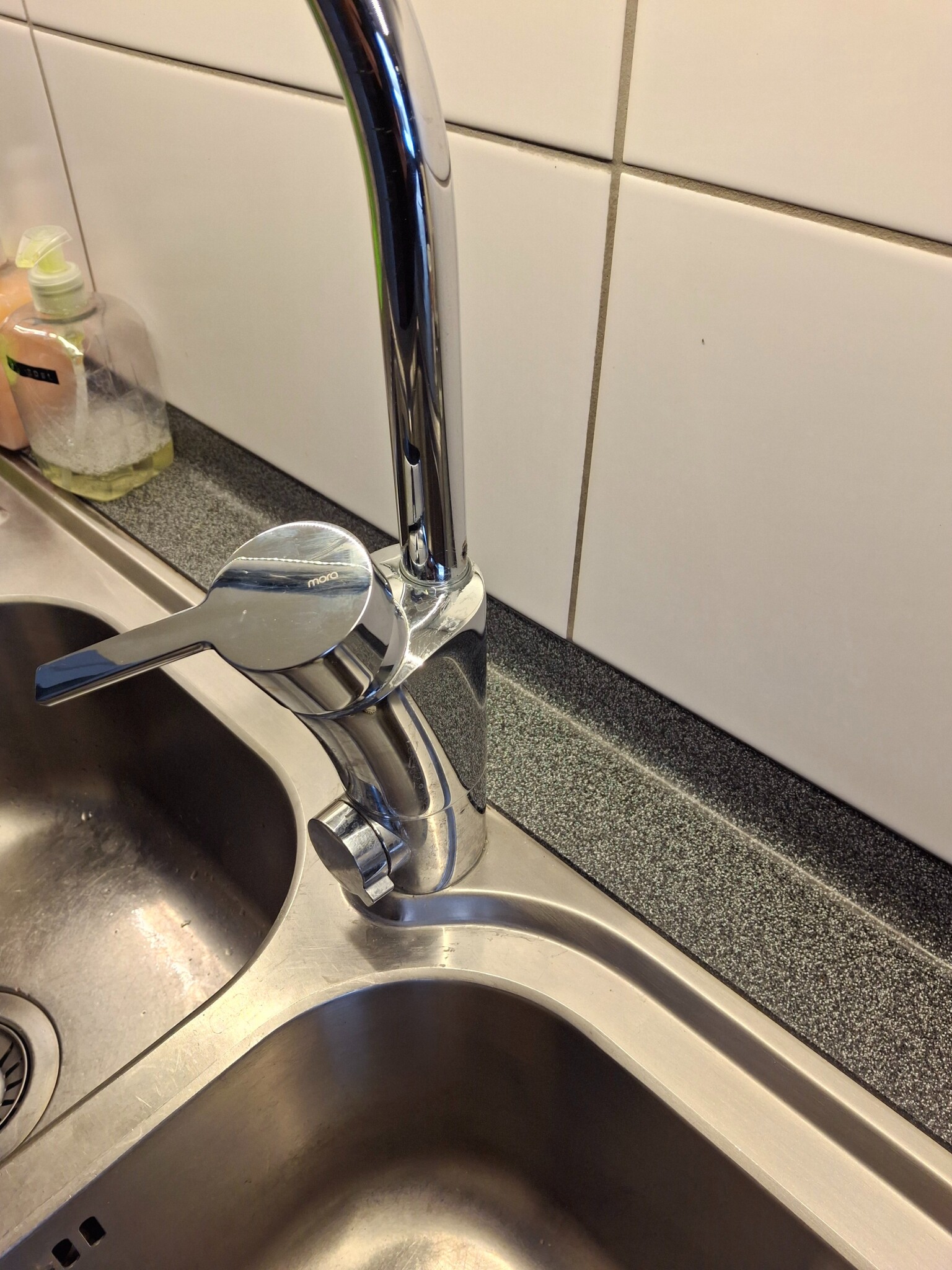

Det brukar vara en plastpropp att pilla bort med en knivsudd innanför sitter det en insexskruv vanligen 3 mm insexnyckel passar att lossa med.L lasselastbil skrev:
För att komma in till ventilen så är det en stor hylsa ibland har den sexkant för en polygrip eller helt slät att lossa med handen.

Tack för tipset. Det var att man skulle trycka in spärren bara.
