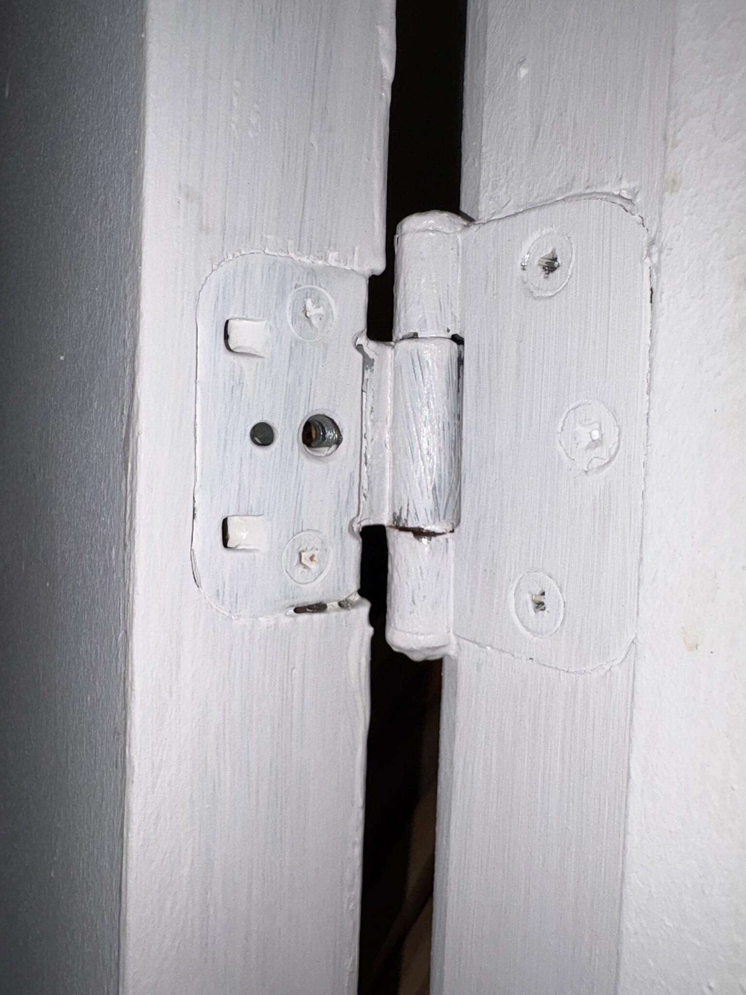

Jag har en dörr i huset som jag skulle vilja plocka av från gångjärnen, men får inte till det hur jag får av den?
Tack på förhand.
  • En närbild av ett vitmålat gångjärn på en dörr i ett hus, med synliga skruvar och gångjärnsdetaljer.
Lossa dom två stjärnskruvarna.
Stefan N
Okej, inte svårare än så. Tack!
Det är nån form av clipssystem, men jag tror som tidigare kommentar att det är enklare att skruva loss de två skruvarna så att plattan lossnar. Kanske är en god idé att skära runt den först så att det lossnar mer kontrollerat än att sitta med färgen…
