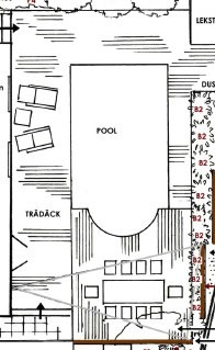

Poolen är klar och nu ska det byggas trädäck runt.
Vi ska ha ett trädäck som går ända fram till poolens kant, utan sarg.
Trallen kommer gå vinkelrätt med poolen längs med långsidorna och ena kortsidan. Se bifogad bild.
Men hur får jag ändträt mjukt avrundat så det inte blir stickor och uppskrapade magar när man häver sig upp från poolen? Några tips?

Sandpapper är ju en gammal klassiker!?
Annars en överhandsfräs.
Eg är det dumt att inte ha en sarg då den fyller flera praktiska funktioner.
Om du vill testa utan sarg så ska du aldrig lägga ändträ in mot poolen, lägg en fris istället.

Precis min tanke också, fris, fast jag tänkte tre, blir snyggare, imo, och ändträt kommer på bra avstånde.

"Vanlig" tryckimpregnerad trall kan aldrig bli mjukt och lent. Träets struktur är inte sådan.
Som tipsats om här ovan hjälper en fris till.
Jag skulle vilja gå ett steg längre: Gör en sarg av teak. Teaken kan slipas och formas mjukt och har inga långa fibrer som ger stickor.
Jag har ingen sarg, dock en fris. Det borde du också ha, kommer inte bli bra utan.
Det behöver egentligen inte bli mjukt och lent. Bara man inte får stickor eller skrapar sig...
Det är mest en designfråga om ni undrar varför jag vill ha det på detta sätt. :)
Du kan också lösa det genom att lägga kanten på däcket några mm under poolkanten.
Såg nu att TS även har en romersk trappa och då blir det ju lite knepigare att lägga en fris. :)
Att lägga trallen i liv med polkanten utan att lägga en sarg blir inte snyggt.
Jag förordar fortfarande att lägga dit en sarg... Snyggt, enkelt, praktiskt.

Vi får nog acceptera att TS har en annan uppfattning om vad som är snyggt, det är ju trots allt en smaksak. ;)
Nimajneb skrev:
Såg nu att TS även har en romersk trappa och då blir det ju lite knepigare att lägga en fris. :).
Precis, roman end -trappan gör det knepigare med fris och är en del av anledningen ändträ mot poolen. Visst kan jag köpa en sarg från pooltillverkaren men ... hmm. Det vore bra och snyggare om min lösning gick att genomföra.
Hur har du tänkt lägga trallen i förhållande till poolkanten? Eg jämnhöjd, ovanpå utan resp med överhäng?
Den ska ligga ovanpå är tanken (bärlina fäst i poolstommen som är av överdimensionerat virke). Överhäng vet jag ännu inte. Tänkte ringa poolförsäljaren och höra.
Det blir 25-30 mm överhäng för att bryta vågskvalp. Sen blir det ändträ bara vid trappan. Vid resten av poolen kör jag med en fris
Tänk på att du måste ha något att skruva frisen i.
Ändträ vid trappen låter inte så roligt, det är ett ställe man gärna sitter o hänger på.
Vad du skulle kunna fundera på är att använda 45mm tjockt virke som fris istället. Gör du det så kan du välja en bredare så att du har något att skruva i samt även såga till "tårtbitar" som du kexar ihop och på så sätt får du även fris runt trappen.
Mao kan man säga att du tillverkar en nedsänkt sarg.
