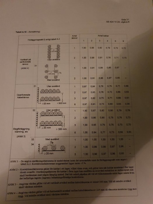

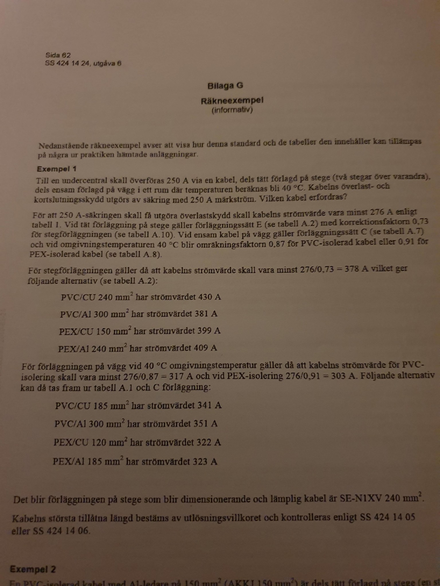

Har en fråga om exemplet på bilden.
Jag är med på strömvärdet är minst 276a när man tittar i tabell 1.
Jag är med på att jag hittar dem fyra olika alternativen till ledarna med sitt strömvärde i tabellen a.2.
Men korrektionsfaktorn 0.73. Den hänger jag inte riktigt med på hur dem vet den. Tittar jag i tabellen a 10 så blir det stegförläggning och där har dem värdet 0.73 på antal rännor 6 och antal kablar 4. Där hänger jag inte riktigt med hur?
Kollade tabellen i SS 436 40 00 och där står det vid kabelstege, klamrad kabel, 6 kablar och 2 stegar ovanför varandra står det i tabellen 0,73.
Har du kollat på stegförläggning eller ränna? Värdena brukar stämma överens, men jag har inte boken med SS 424 14 24 hemma och jag orkar inte starta jobbdatorn nu.

Ska kolla men läraren gett mig bara ss 424 14 24 och ss 424 14 05 till detta avsnitt.

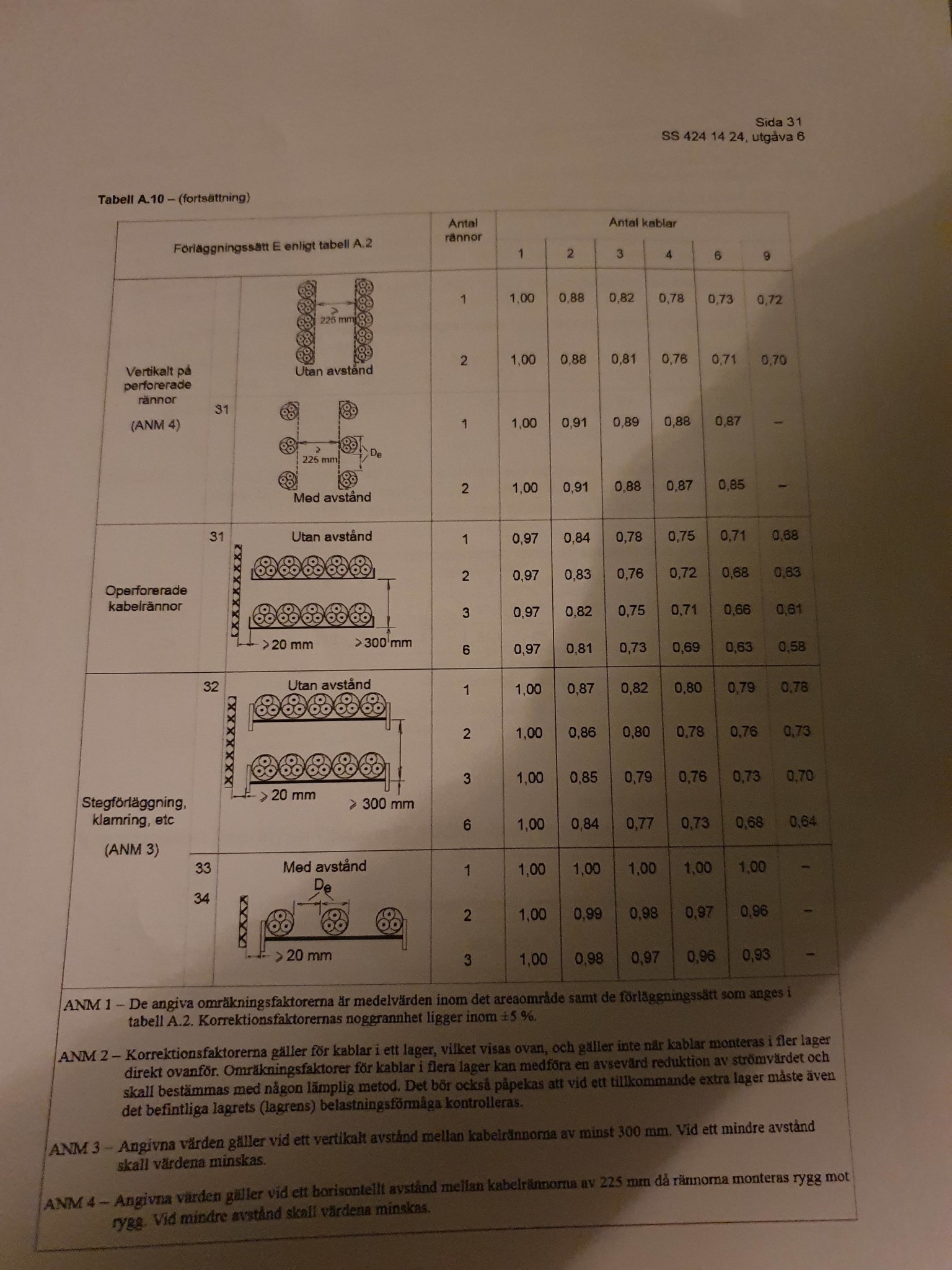

Tog en bild på tabellen.
Nu såg jag att 0.73 finns på tre ställen.
Kolumn: rännan 2, 3 och 6
Kolumn: antal kablar 4, 8 och 9.
Lixom hänger inte riktigt med där.
Den där är identisk med den jag kollade i (i SS 436 40 00), kollar du tredje huvudraden, under stegförläggning med två ovanför varandra liggande stegar och utan avstånd mellan kablarna hittar du 0,73. Det är 10:e raden uppifrån (inklusive rader utan värden).
Det kan vara lite bökigt att läsa ut ur dessa tabeller, jag tycker inte alltid att de är helt tydliga. Kolla också ANM 3, inte för att det behövs i ditt fall, men när du är ute i verkligheten behöver du titta även på anmärkningarna så det är en bra vana att skaffa sig...
Jag ser inte riktigt vad bilderna visar men normalt när man räknar på en kabels belastningsförmåga (vilket är det du gör) så vill man välja 9 kablar. Stegförläggning, 2 stegar i höjd och 9 kablar ger 0,73. Sen kan man fråga sig om det är rimligt att välja 9. Är det installationskablar (små vita typ EXQ, EQLQ etc) ska man i princip alltid göra det även om man bara lägger en pga. Att anläggningen sannolikt kommer kompletteras med fler och då vill man inte behöva räkna om befintliga. När det gäller en såpass stor huvudledning som i exemplet så är det inte alltid nödvändigt. Om servisen (matningen till fastigheten) är t.ex 250A så finns det inget skäl att välja just 9, men man kanske tar lite höjd och väljer 3. Hänger du med?

Försöker hänga med. Men ska tänka framtiden att, man kanske kommer bygga på och därmed ska man tänka på 9 kablar istället för en?
