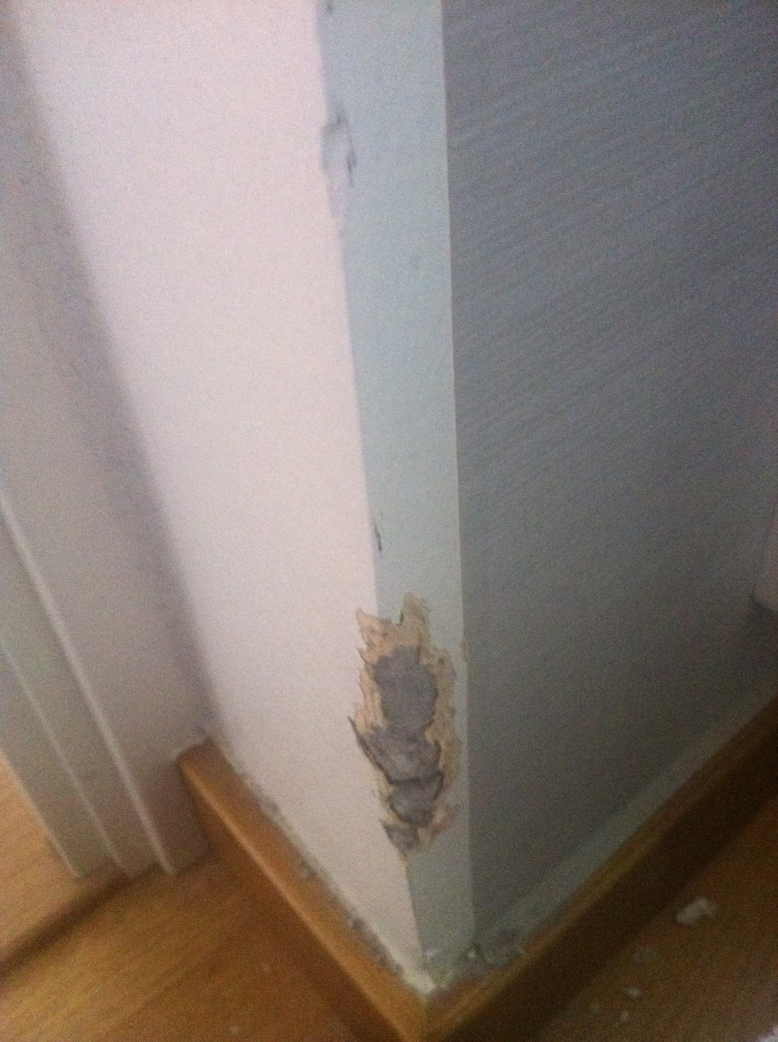

Jag kan inget om bygg. En skada har uppkommit på väggkanten, det är betong och någon form av målad väv utanpå. Ni ser på bilden hur det ser ut, vad (och hur) kan man göra åt detta?
Det finns lagningsbruk att köpa i bygghandel det är bara att fråga dem om vilket du ska ha.
När du fyller upp det så måste du hålla en bräda eller liknade på ena sidan medans du fyller ut den andra sen hade jag låtit det torka lite sen hade jag fyllt ut andra sidan..
Det är det lättaste sättet tror jag.
Låt det torka ut ordentligt innan du målar det bara.
Husfix funkar bra.
Köp väggspackel eller gipsbruk som är pulver. Du blandar det med vatten. Det härdar sen och sjunker inte och kan läggas på tjockt.
Lägger rösten på gipsbruk.
Lägg på ordentligt, lätt att slipa ned.
Därefter finspackel, måla.
Ta bort allt löst först bara.
