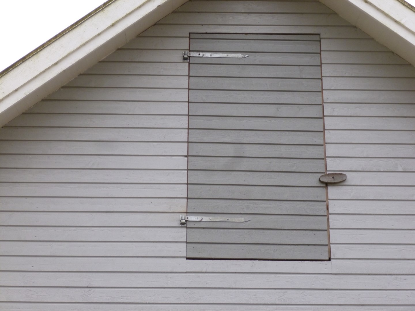

Så här ser det ut hos oss, luckan till stallvinden.
Har tyvärr "glömt" sätta ett snöre som hindrar luckan att blåsa upp, så det nedre gångjärnet har krökts lite. Men det går ju att fixa när våren kommer
Inget läckage in som jag har märkt. Men luckan är från den vanliga vindriktningen, mot NO.

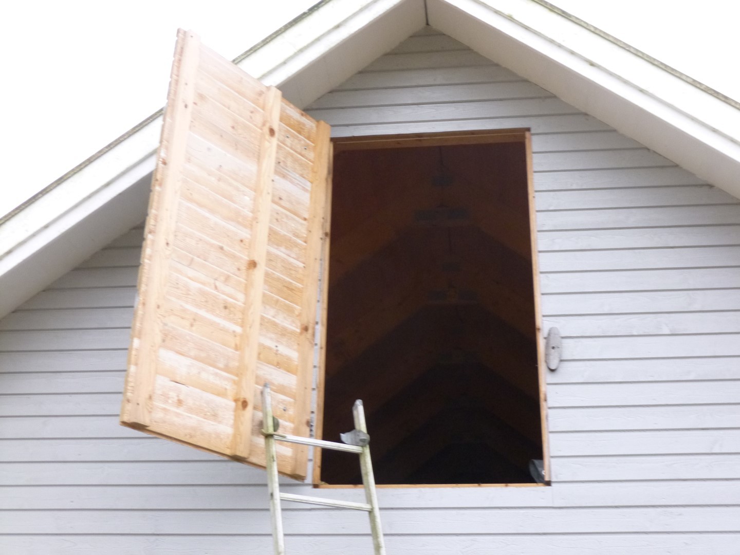

Skall se om jag kan hitta någon bild så småningom.I Intershade skrev:
Men huvudprincipen är att jag byggde den inåtgående. När den är stängd är den helt slät med fasaden. Sen satte jag fast en list/bräda (skruvade den i fasaden) som täcker springan mellan fasad och lucka. På insidan av listen satte jag gummilist som luckan går emot när den stänger.
I nederkant ville jag inte ha en uppstickande list på några cm, eftersom vi ska krypa in där rätt ofta. Så om jag minns rätt nu så tillverkade jag en bra rostfri fotplåt med lutning utåt, att det ev vatten som letar sig in i underkant kan ta sig ut.
Alternativet är en utåtgående lucka med lister som man istället skruvar i luckan, (med tätning mot fasaden) men jag valde bort det av ngn anledning som jag inte kommer ihåg nu.
