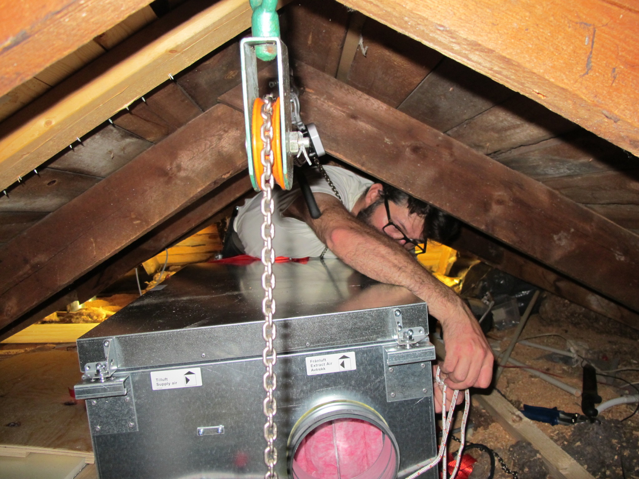

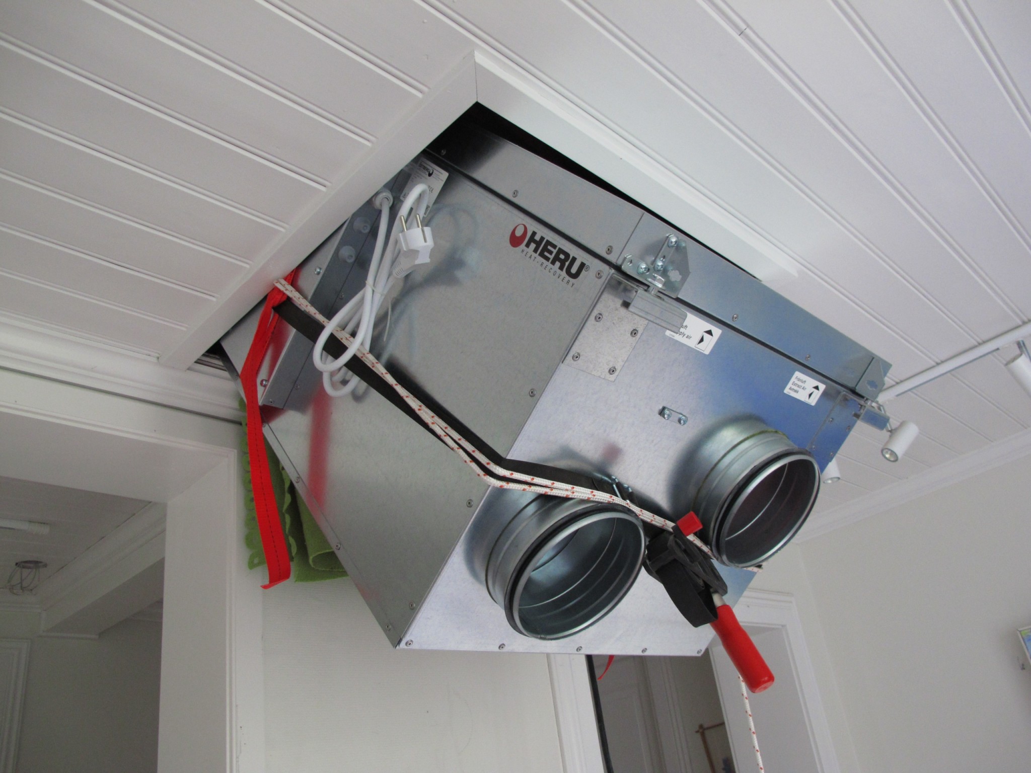

Jag använde ett spakblock.
Det var ganska bökigt, eftersom det var så liten arbetslängd på spakblocket.
Men det är ju en arbetsuppgift man gör EN gång, så det är inte värt mödan att försöka optimera lyfthastigheten.
Jag spelade upp mitt med ett kedjespel. Smidig sak. En sån här. 250 kg-modellen
http://www.amazon.com/Harrington-Ca...388471&sr=8-2&keywords=harrington+lever+hoist
Det blev en aning trångt, men det gick trots allt:
