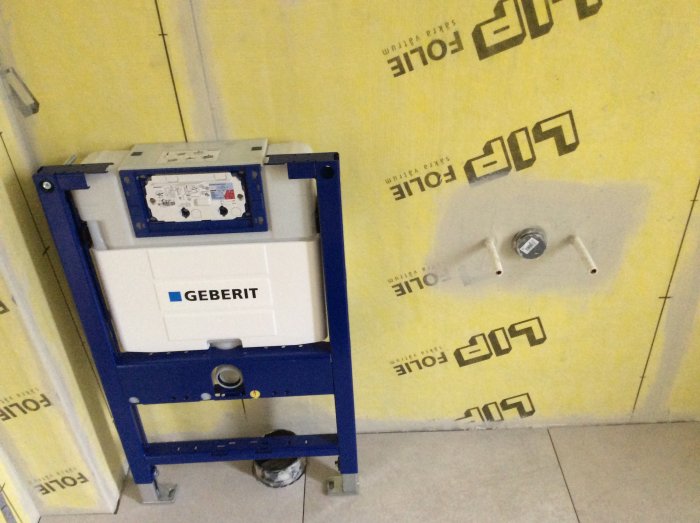

Hej, ska montera en fixtur enl. bild som skulle behöva hamna excentriskt från avloppsavsättningen enl. bild.
Till WC fixturen medföljer ett 90 rör som är L-format och skall fixeras i fixturen samt en förstoring för denna till vanligt 110 rör. Avsättningen ur golv är traditionellt 123 mm för avlopp utan gummitätning.
Problemet är att jag behöver vinkla 90mm röret 45 grader så att jag får en sidoförskjutning på fixturen, men hur får jag till detta? Det ultimata hade ju varit traditionell gummimanschett på avloppsröret ur golv till 90 mm->45 böj med 90 mm rör->fixturens 90mm rör. Men det finns väl inga 90 mm rör?
Medföljer som sagt också en förstoring från 90->110. Den passar ju i en vanlig 110mm 45 böj, men hur får man anslutningen 123 mm avlopp/110 mm 45 böj tät?
Tacksam för hjälp.

Vilket material är det befintliga avloppet på din WC? Och vilken tjocklek?
Är det gamla röret 119mm utvändigt så köp övergångskoppling av typen Fernco. (Finns andra märken med)
Dahls egna märke Altech verkar ha en som passar dig. Denna gapar 110-125mm/100-115mm.

Lösningen på detta blev ganska simpel: eftersom röret från fixturen är 90 och avloppsavsättningen 110 invändigt så finns därmed möjlighet att vinkla röret åt sidan något efter att ha stuckit ner det i gummimuffen. Minimalt med rörskarvar.
