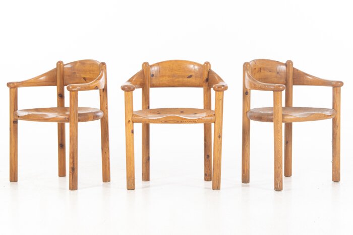

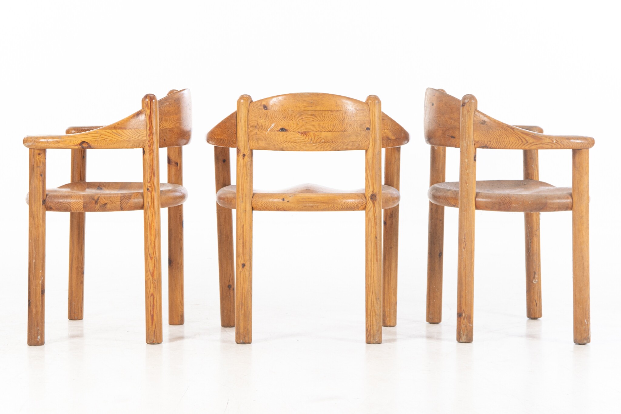

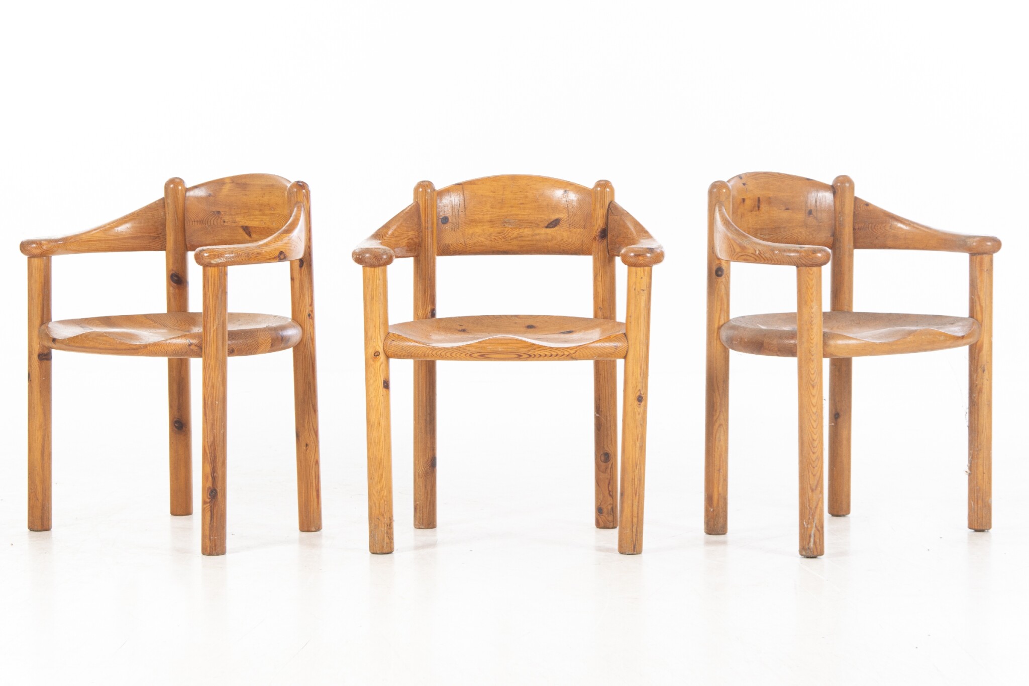

Jag är tvungen att slipa om mitt matbord i furu och kommer sedan behöva matcha den till samma nyans som mina stolar i furu. Jag funderar på ifall Herdins lackbets i nyansen teak kan vara rätt väg att gå men söker helt enkelt tips för att få den brungula nyans som stolarna har.
Tacksam för alla tips!
  • Tre furustolar i brungul nyans, ståendes på ett ljust golv, med kurvade ryggstöd och runda sitsar.
  • Tre furuarmstolar med en brungul nyans står på rad framför en vit bakgrund.
Köp en bit planhyvlad furu och testa dig fram. Problemet är dock att furuns färg under lacken eller betsen förändras över tid oavsett hur du gör. Det mörknar och blir även rödare/gulare i tonen beroende på ytbehandlingens förmåga att hindra UV-strålning. Du kan också luta av furuträet för att stabilisera ytskiktet mot gulning. Det blir samtidigt gråare och det stämmer ju inte med dina 60-talsstolar.
Du får alltså bestämma dig för om det skall vara snyggt nu eller snyggt om ett par år.
