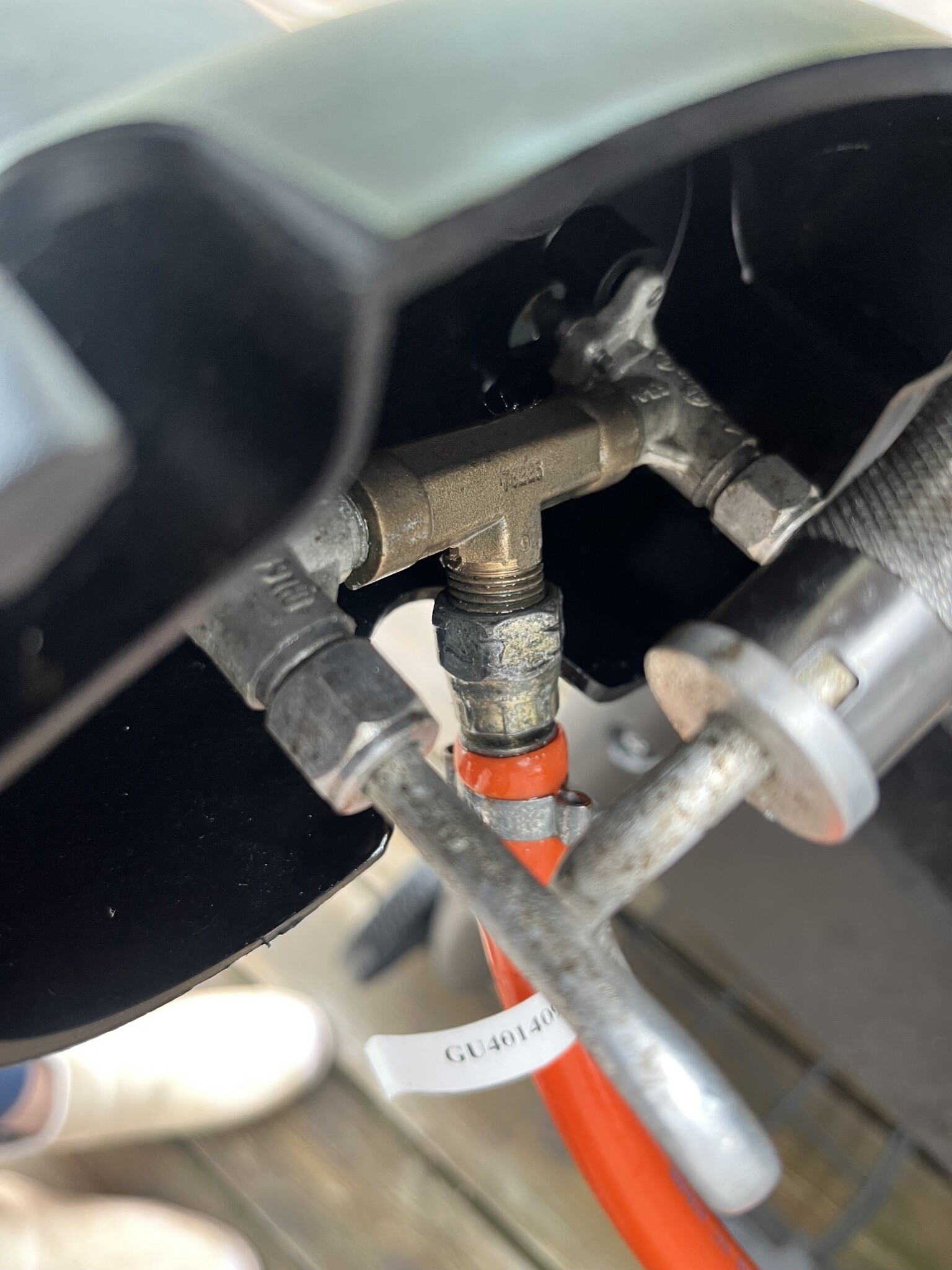

G Gaston10 #1 Medlem · 11 inlägg 25 maj 2025 16:51 Gaston10 Medlem 11 inlägg 25 maj 2025 16:51 #1 Hej Har försökt byta slang på Webern men den rör sig inte. Sprayat 5-56 men inget hjälper. Sitter svårt till och svårt få grepp. Tips? Testat lossa moturs men som sagt, sitter som berg. Jag vill grilla!!!! Inloggade ser högupplösta bilder Logga in Skapa konto Gratis och tar endast 30 sekunder Purre:s inlägg har markerats som bästa svar. #weber #weber-q3200

Bästa svaret Purre #2 Medlem · 1 839 inlägg 25 maj 2025 16:54 Purre Medlem 1 839 inlägg 25 maj 2025 16:54 #2 Ser väl ut som den är högergängad eller ser jag fel? EDIT: Skrev fel, menade vänstergängad. Redigerat: 2025-05-25

GoC #4 Medlem · 4 419 inlägg 25 maj 2025 16:59 GoC Medlem 4 419 inlägg 25 maj 2025 16:59 #4 Purre skrev: Ser väl ut som den är högergängad eller ser jag fel? Är väl snarare vänstergäng, vilket även framgår av spåren på muttern.

GoC #5 Medlem · 4 419 inlägg 25 maj 2025 17:01 GoC Medlem 4 419 inlägg 25 maj 2025 17:01 #5 G Spngsa skrev: Hej Har försökt byta slang på Webern men den rör sig inte. Sprayat 5-56 men inget hjälper. Sitter svårt till och svårt få grepp. Tips? Testat lossa moturs men som sagt, sitter som berg. Jag vill grilla!!!! Vrid åt höger då det är vänstergäng på den. Knyck till eller slå till med en hammare på skaftet på skiftnyckeln så borde den släppa

Purre #6 Medlem · 1 839 inlägg 25 maj 2025 17:10 Purre Medlem 1 839 inlägg 25 maj 2025 17:10 #6 GoC skrev: Är väl snarare vänstergäng, vilket även framgår av spåren på muttern. Helt riktigt jag som skrev fel, menade vänstergäng och inte högergäng som är det normala.

G Gaston10 #7 Medlem · 11 inlägg 25 maj 2025 17:29 Gaston10 Medlem 11 inlägg 25 maj 2025 17:29 #7 Tack båda! Jag har nu lyckats byta och kam äntligen grilla 🤗
