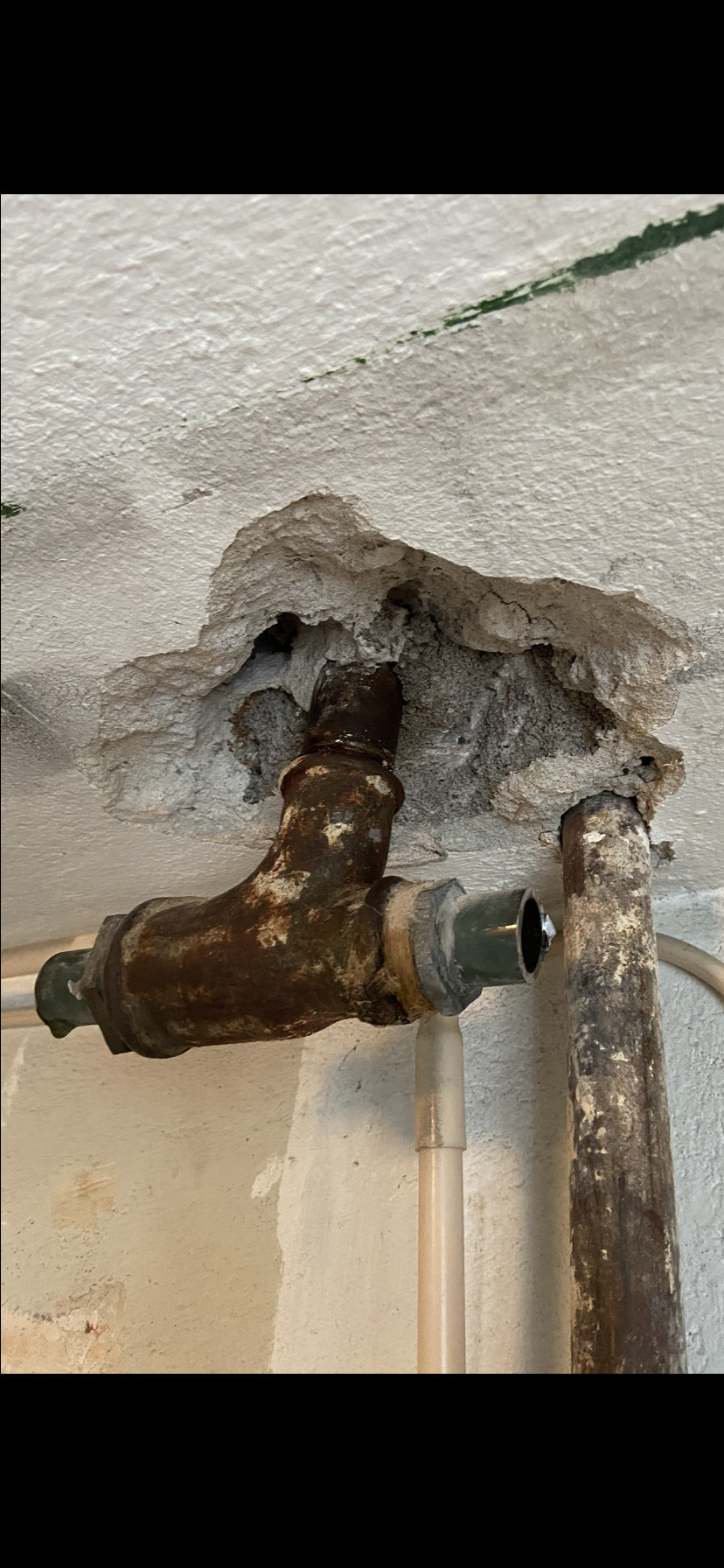

Skånepöjk
Får köpa en värmepistol imorgon och försöka värma!
Mina klena armar på 60cm omkrets mäktar inte med

Hur ser det ut ovan betongen? Finns där något brännbart? Sågspån eller annan isolering eller ingenting? Värt att tänka på innan man värmer med någon öppenlåga!!!
Wheelabrator och 7 till
Skånepöjk Hällvetet skrev:
Har använt rostlösande, 5-56
Skarvarna lär vara tätade med lin, å då finns risken att det nu sitter ännu hårdare nu när linet är blött och har svällt lite.
Ta och försök att se åt vilket håll det är gängat.
Dubbla rörtänger ger dubbelt moment! Så skaffa två....

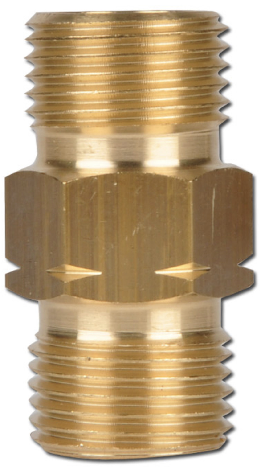

Vanliga skruvar mm är högergängade.
Högra trampan på en cykel är högergängad medan vänstra trampan är vänstergängad.
Mässingsadapter med en övre högergänga och en nedre vänstergänga.
Övre gängan är högergänga, nedre gängan är vänstergänga.
https://www.nyteknik.se/popularteknik/gangad-skruv-6345366

Den kan vara vänstergängad.
I vårt värmesystem så är vissa kopplingar vänstergängade.
Är rören som går åt sidorna fria så att det går att vrida T-kopplingen?
vänstergängad! Försök hitta ett vänstergängat t-rör!
Finns bara muffar som kan ha vänster-höger gäng.
Värm med svets och lossa.
Fotografen och 1 till
Skånepöjk
så jag ska alltså dra t-röret åt ”fel håll” för att lossa det? Alltså åt samma håll som en skruv skruvas i?
Du måste tyvärr kapa bort en bit av sticket och en bit på ett av de längs gående röret för att kunna skruva av det.

det är gjort! Ska försöka mig på att värma med värmepistol ikväll.
Hoppas jag slipper knacka upp taket för att byta röret!
  • Rostigt rör och koppling synligt genom hål i vit putsad vägg, eventuell värmebehandling planerad.
Kan Du hålla emot med en hammare på baksidan dikt mo t sticket och slå en 3 till 4 hårda slag med en annan hammare så är det mycket enklare än arr värma, för ska Du värma och det ska göra någon nytta så ska t rörs delen åt minsting vara mörkröd av tex en svetslåga!
bruka
Det räcker att värma så att linet brinner upp.
Har gjort detta som rörmokare många ggr. Värm inte i onödan. Värm och prova, lossar det inte så värm lite till.
