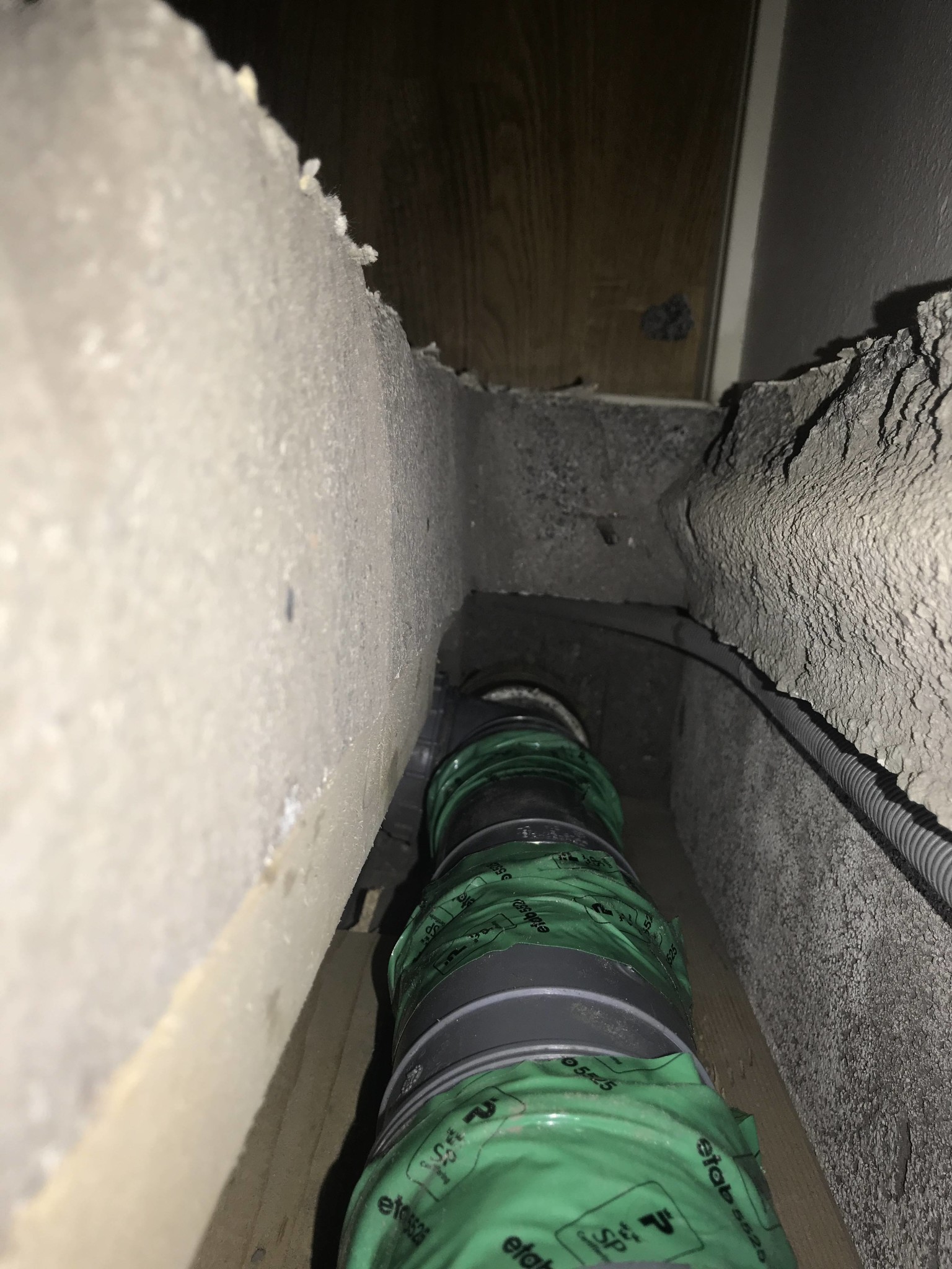

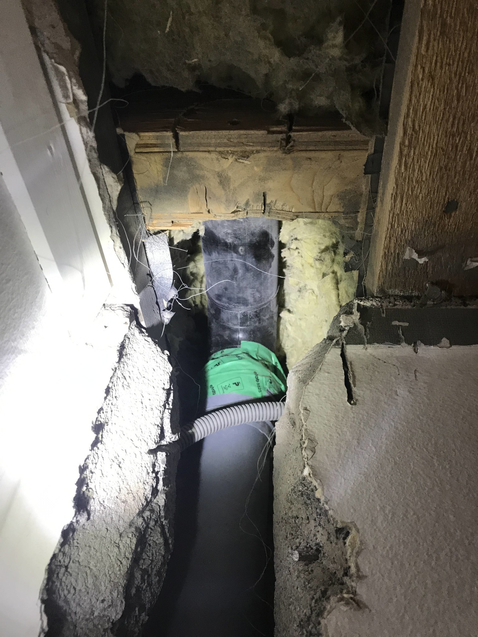

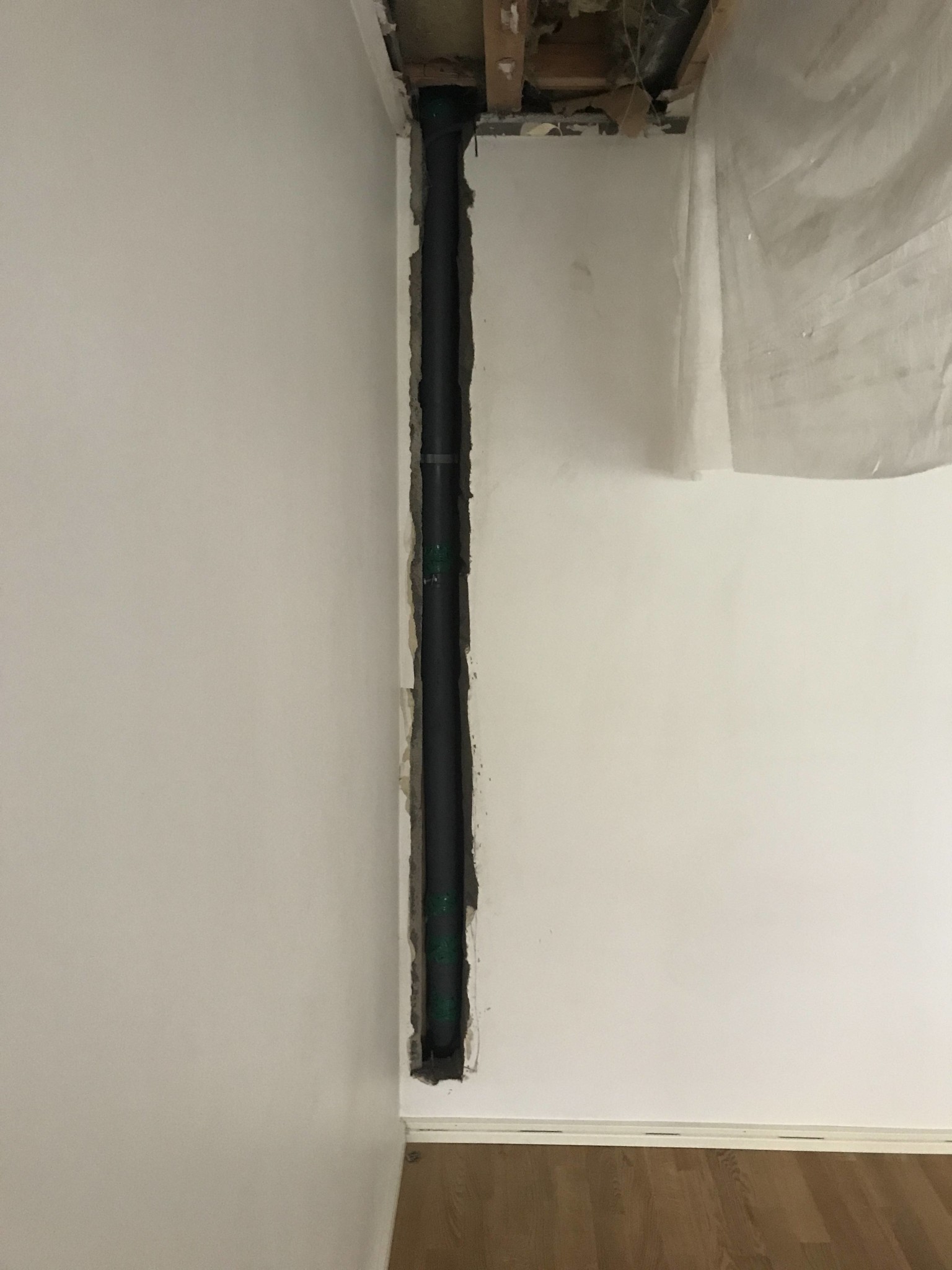

Tack för svar.Claes Sörmland skrev:
Är osäker hur det går under huset.
I väggen går det som bilderna under.
Bilder från samma ställe men varsin sida väggen.
Har inte exakta ritningar hur rören går i sulan på huset. Antagligen är de kopplade samman där någonstans. Inte ovanför husgrunden iaf.SågspånPappspikEternit skrev:
så isf där som avluftningen kan ske
Har pratat med grannarna. Någon hade haft liknande problem men då hade rören glidit isär så luft kunde sippra ut. Då hjälpe det att trycka till de/byta ut de.
Det känns ju som att lukten borde smyga från taket i det här schaktet på något sätt. Är det golvet på schaktet som jag ser på bild nr 2? Om du istället fotar upp mot taket, hur ser det ut där?O Odla skrev:
bild 1 är hela röret. bild 2 är uppåt där den svänger från vertikal till horisontal.Claes Sörmland skrev:
Ja där kan ju stinkande luft smyga sig ned.

Bara så jag förstår dig rätt. Tänker du att lukten inte kommer från röret utan att den tagit sig mellan väggarna/våningarna? Vi har öppnat i golvet våningen 2 meter bakom röret. Så där är det öppet till andra rörsystemet som går genom huset. Men det är ingen lukt alls där. Väggen där röret går fortsätter inte uppåt. Ingen lukt i köket som går genom golvet där ovanför. Medan det luktade mkt i det här hörnet före vi rev delen av väggen.Claes Sörmland skrev:
Jag hade en liknande situation i mitt hus när vi flyttade in. Lukten kom och gick med väder och vind. Det visade sig avluftningen tillät stinkande luft att ta sig ut på vinden. Sen under vissa betingelser så sipprade den ned genom en vägg och det började lukta i en skåp i köket på bottenvåningen. När väl stanken lokaliserats på vinden så kunde vi lösa problemet. Tog oss ett halvår.
Något åt det hållet. Men det här som tar 5 min att inspektera i verkligheten är svårt att lösa över ett forum. Men min tanke är alltså att den stinkande luften uppstår någonannanstans och kryper till utrymmet där ni nu har dokumenterad lukt.
