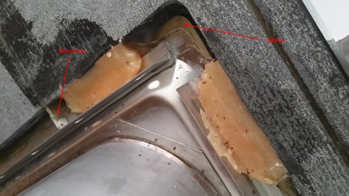

Förra ägaren och vi hade väl inte riktigt samma smak och vi håller på att göra om i köket lite...
Det är granit bänkskiva och en underlimmad diskho. Det sitter åtta stycken urskärningar med intrycka järn samt en massa lim på undersidan.
Jag har försökt få loss dessa järn på något sätt för att sen kunna börja bryta loss diskhon men de sitter som berget.
De är dels inkilade och sen täckta med något gul/oranget klet som ser ut som epoxy. Jag har försökt spräcka det med hammare och stämjärn, värmt det och limlösningsmedel men inget verkar bita på "kletet"...
Några tips om hur man skulle kunna få bort den?

En kapskiva för järn borde gå för att få bort både lim och kilar.
Diskhon är säkert limmad med konstruktionslim mellan sten och plåt och det kan nog vara det krångligaste momentet.
Väldigt lätt att förstöra stenen. Det går lätt flisor i kanten om man bryter i fogen.
Skär bort plåten underifrån med kapskivan och plocka sedan bort plåten som är kvar efteråt.

Limma den nya plåten med konstruktionslim mellan plåt och sten.
Slå in träkilor i spåren.
Limma rikligt med epoxylim runt träkilorna så de inte flyttar sig och att epoxylimmet fyller eventuella tomrum runt kilorna.
