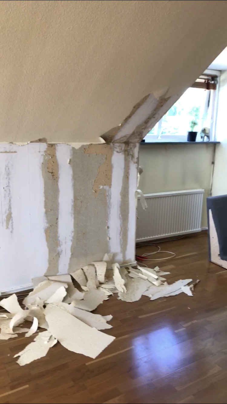

Tapetskrapa körde jag på målad spåntapet, som det även ser ut att du har. Gick över förväntan smidigt.
Avskrapad tapet i högar på golv nära dörröppning med bortskrapade delar på väggen, väl synlig i renoveringsprocess.
https://www.bygghemma.se/golv-och-v...tapetverktyg/tapetskrapa-anza-150-mm/p-677303

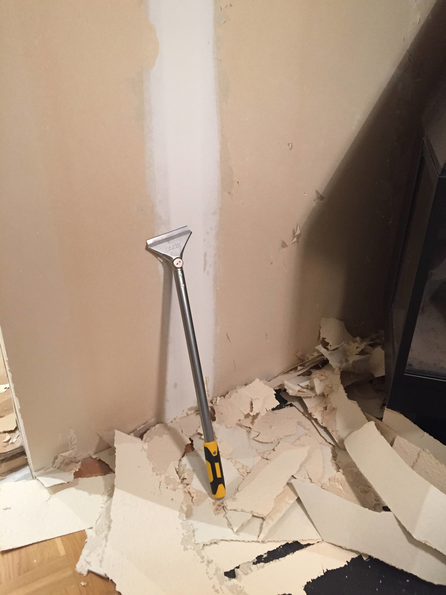

Edit, på bilden ovan vanlig tapet men funkade lika bra på spåntapet bild nedan.
Tapetskrapa står upp mot en delvis skrapad vägg med skrapade tapetrester spridda på trägolvet.

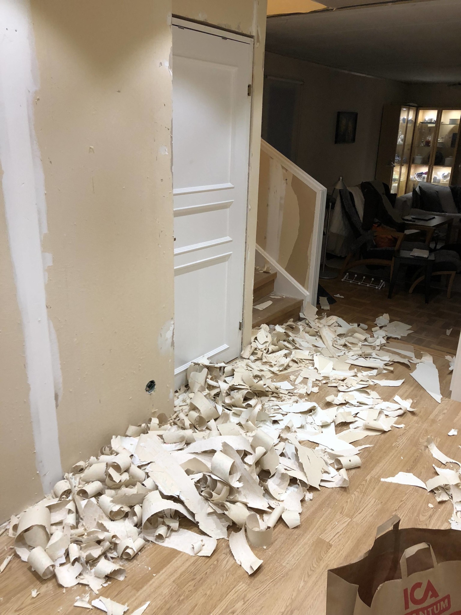

Tapeten sitter som berget.. Kört med tapetskrapa och det blir såhär.. några inputs? :)
  • Vägg med bitvis bortskrapad fastsittande tapet och hög med tapetrester på golvet.
H Hallb skrev:
Tack för samtliga svar.
Spackla det värsta, primer och sedan renoveringstapet.
