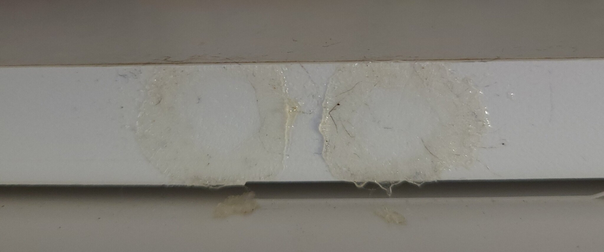

A agrippas1 #1 Medlem · 2 inlägg 20 maj 14:20 agrippas1 Medlem 2 inlägg 20 maj 14:20 #1 Hur får man bort gamla självhäftande dämpare till skåpsluckor utan att skada färgen på skåpsstommen? #självhäftande
Johan Gunverth #2 Diversearbetare · Göteborg · 11 390 inlägg 20 maj 14:33 Johan Gunverth Diversearbetare Göteborg 11 390 inlägg 20 maj 14:33 #2 Kemiskt ren bensin är snäll mot lacken och elak mot limmet. Kan behöva gnuggas lite försiktigt. Använd en tygtrasa om du är orolig för gnuggmärken. Tänk också på att bensinen är rejält uttorkande på huden.
A agrippas1 #3 Medlem · 2 inlägg 20 maj 15:52 agrippas1 Medlem 2 inlägg 20 maj 15:52 #3 Tack, det fungerade bra. Tog de sista resterna med lite symaskinsolja.
