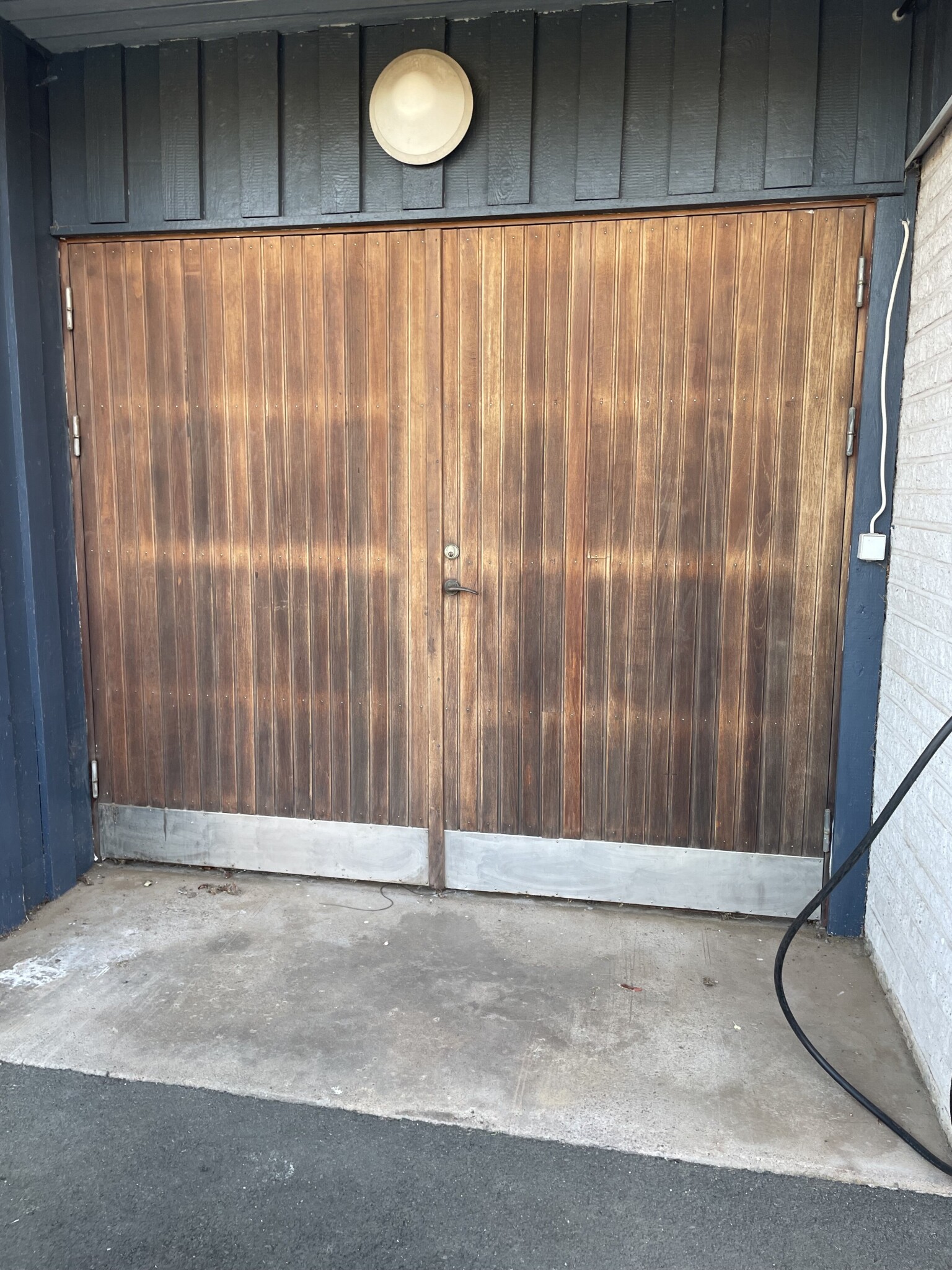

K Kristina9 #1 Medlem · 1 inlägg 24 maj 21:07 Kristina9 Medlem 1 inlägg 24 maj 21:07 #1 Hur kan man få bort ränderna på dessa teakdörrar. Har nu slipat med 120 och 180 sandpapper och före det målartvätt. Hade nu tänkt behandla med en mörkare teakolja, men är rädd att ränderna kommer synas. Inloggade ser högupplösta bilder Logga in Skapa konto Gratis och tar endast 30 sekunder #ränder #teakdörr
S sinuslinus #2 Träskalle · Östergötlands län · 6 112 inlägg 24 maj 21:10 sinuslinus Träskalle Östergötlands län 6 112 inlägg 24 maj 21:10 #2 Slipa djupare. Börja med grövre papper. Det kan också vara enklare att skrapa eller sickla innan slipningen.
T trcjesa #3 Medlem · 48 inlägg 7 jun 08:05 trcjesa Medlem 48 inlägg 7 jun 08:05 #3 Tvätta av med oxalsyra
