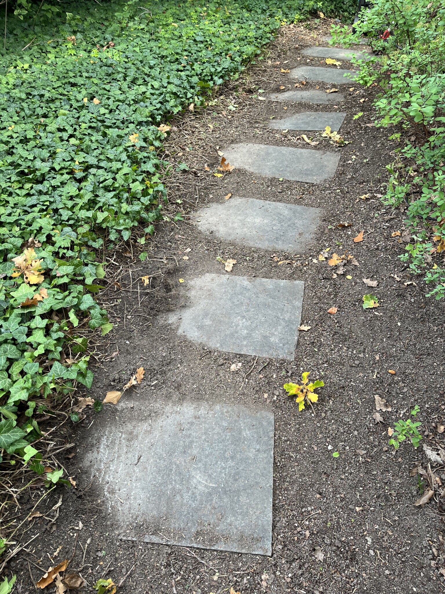

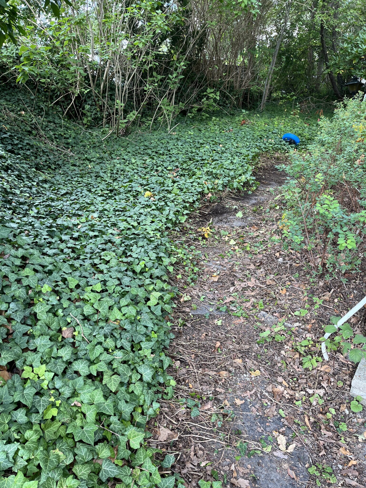

Någon som har tips på hur man får bort jord och murgröna och hur man håller jorden borta?

Kör över murgrönan med en rejäl rotorklippare.
Räfsa och gräv bort oönskat material på traditionellt sätt.
Vad ska du ha istället för murgröna? Och vad tänker du ersätta jorden med?
Det ser ju ut som att någon har lagt trampstenar med avsikten att de ska omges av murgröna. Vill du ha mer av en traditionell gång måste du gräva ut, lägga bärlager och lägga stenarna i grus eller fixa en annan yta. För att hindra murgrönan att växa in i gången behöver du nog jobba med både en rotspärr och klippa den kontinuerligt. Vill du bli av med murgrönan helt så är det nog ett gediget grävjobb som behövs.
Personligen så tycker jag att det är vackert med trampstenar i murgröna och skulle bara ha lagt om stenarna i lite sättsand och trimmat murgrönan lite då och då.
Tror inte att det är avsiktligt utan bara att någon inte hållit efter. Murgrönan har vuxit över kanske 60 procent av stenarna

Jag gissar att du vill få bort jord och murgröna från trampstenarna, inte från hela området?
Då är det bara att hugga i med spaden. Lyft upp trampstenarna och ta gärna bort murgrönan med god marginal runt omkring. Höj upp marken under trampstenarna och lägg tillbaka dem. Om du lägger dem i samma "gropar" kommer jorden mellan stenarna bara att åka ner på dem direkt igen.
Du kan även byta ut trampstenarna mot en stenlagd gång där du inte har bar jord mellan plattorna. Då får du kanske lite mindre jord på dem.
Det kommer att behövas underhåll oavsett hur du gör. Det blir alltid ogräs mellan och runt stenarna i gångar, och murgröna växer fort så du kan behöva trimma bort den från gången varje år om du inte utrotar den helt.

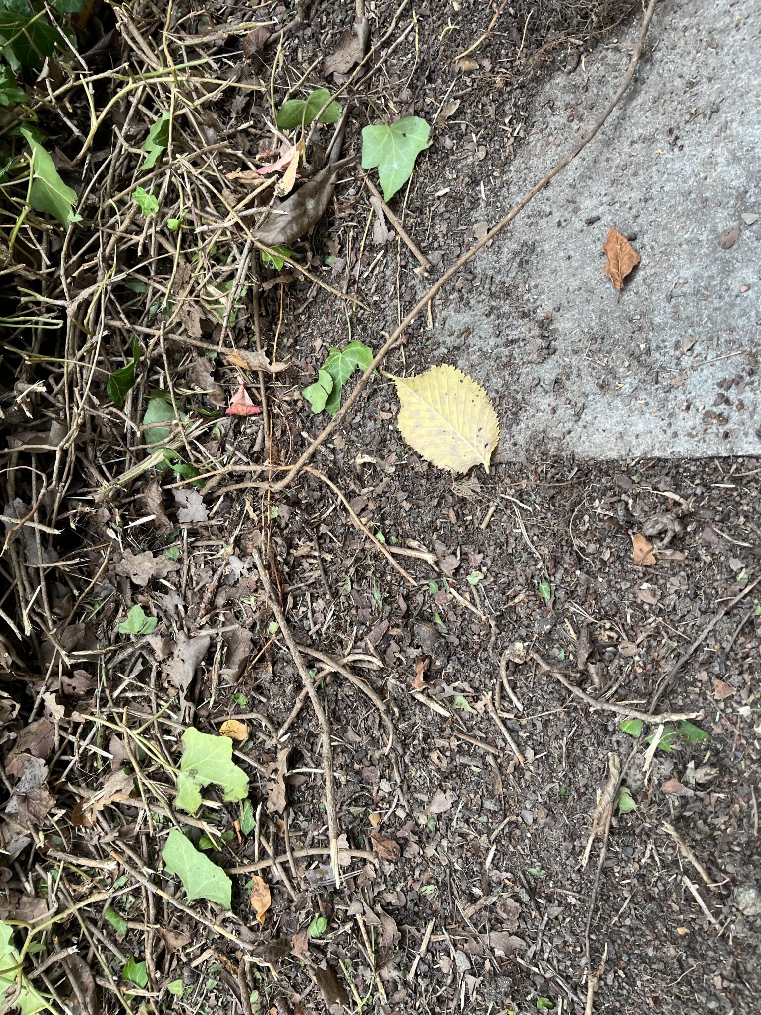

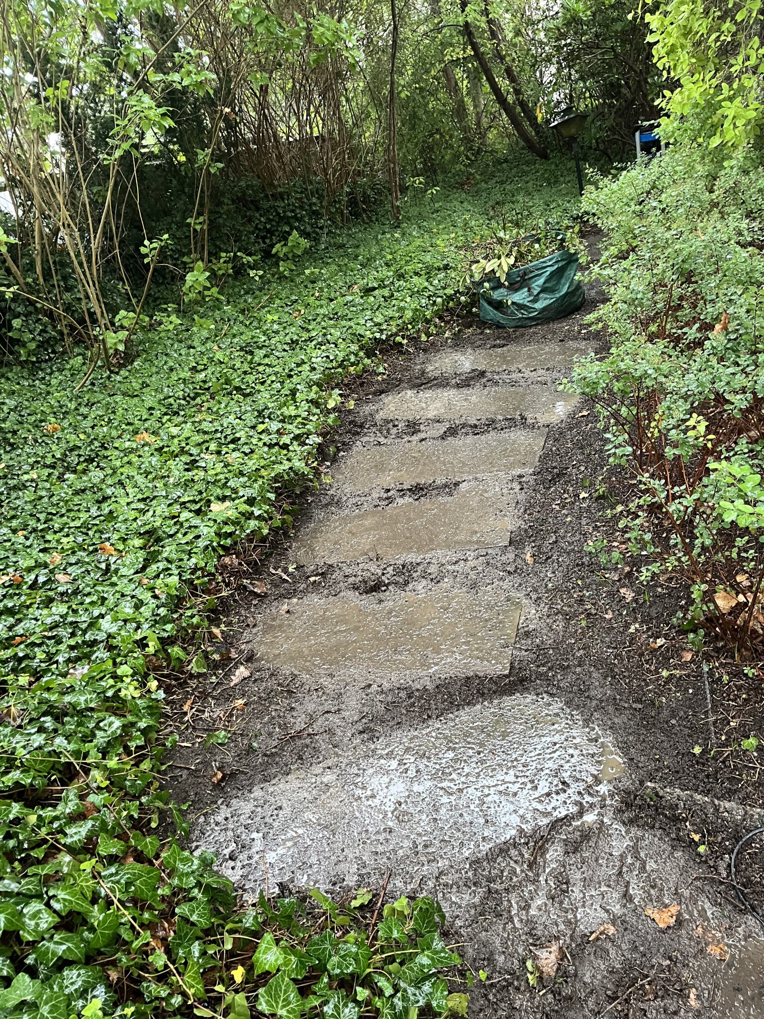

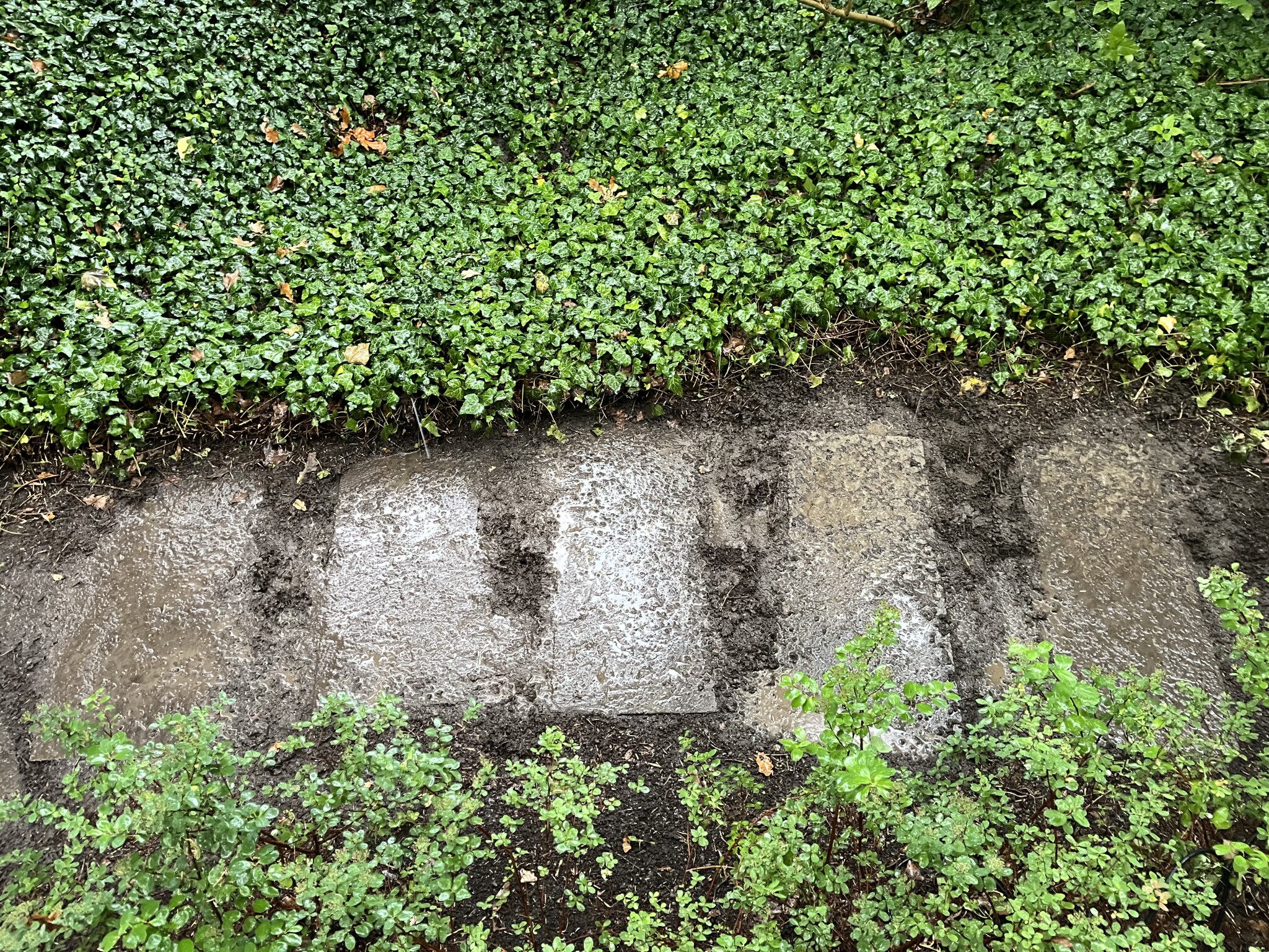

Nu har jag kommit en bit på väg från utgångsläget (har varit en del jobb med detta pga kraftiga rötter, jord etc) men det är så mycket jord mellan stenarna nu. Har försökt ta bort en del men då samlas regnet där så vet inte var bästa lösningen är. Helst hade jag sluppit ta bort stenarna för att rätta till underlaget men hade gärna haft något annat än bara jord mellan stenarna typ ngt snyggt grus eller så

Det blir oerhört mycket lättare att göra snyggt om du lyfter bort stenarna. Att hålla på och krafsa mellan dem tar bara längre tid, speciellt om du ska ta bort jorden så att du kan lägga grus istället.
Om du vill ha grus mellan stenarna skulle jag rekommendera att du lägger markduk under gruset.
