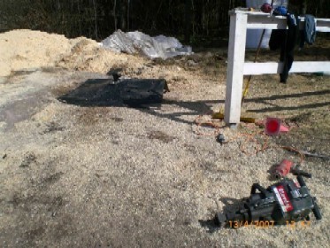

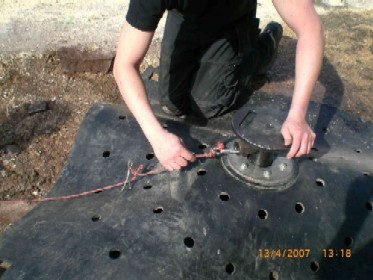

Jag har ett liknande problem men det handlar mer eller mindre om urberget som sticker upp på ett område där frugan anlägger en ridbana för sina hästar. En kamrat som kan det här med maskinell rivning av betong stenkonstruktioner har pratat om cobran och vidunderlösningen "stenspräckaren". Den stora bergklunsen ska se sina sista dagar av dagsljuset till helgen då kamraten kommer hit för ordna med detta. Tydligen kan allt som används hyras på typ Cramo eller Stavdal. Det ska också va festligt eftersom det smäller högt till skillnad från snigeldynamiten.
Hål borras med Cobran på lämpliga ställen. En form av laddning skickas ner i hålet som sen fylls med vatten. Eller om det var tvärtom..... En tjockare gummimatta som har ett hål i mitten läggs över så hålet kommer rakt över det borrade hålet. I hålet i gummimattan skruvas sen nån tingest fast som en tändhatt. Från denna drar man tydligen en tråd som man sen på behörigt avstånd rycker i och hela härligheten flyger i luften.

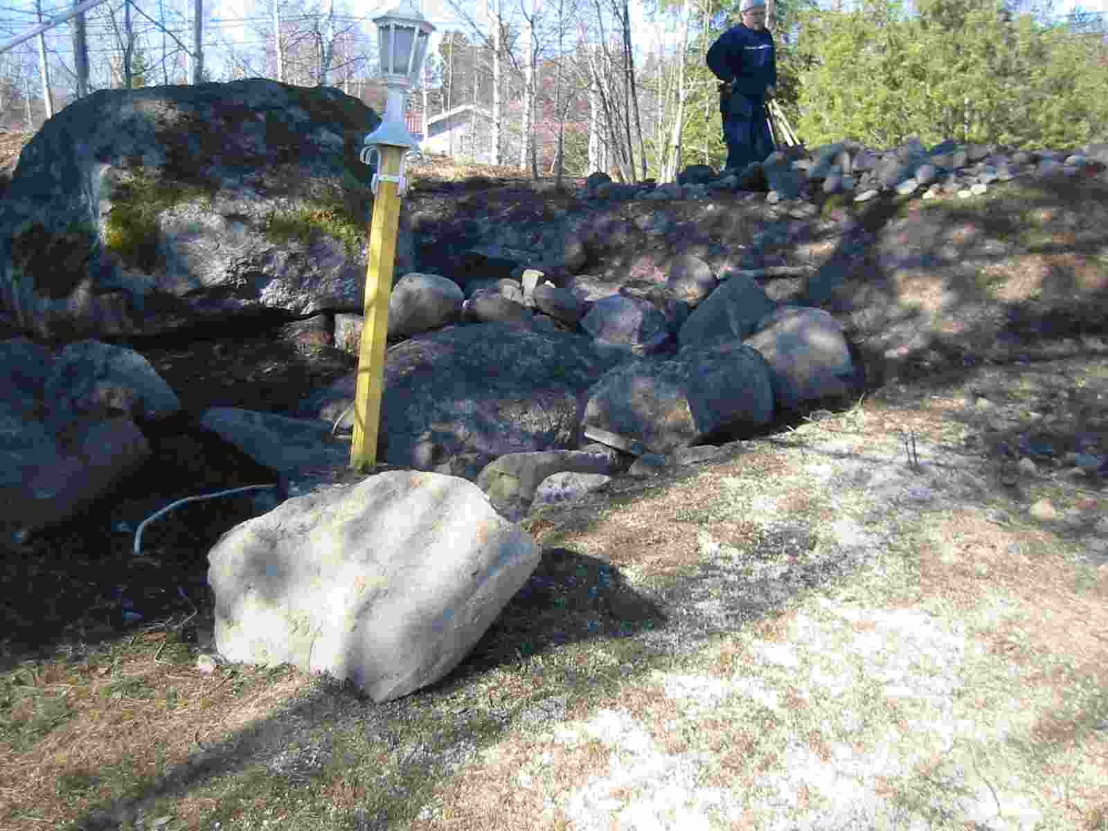

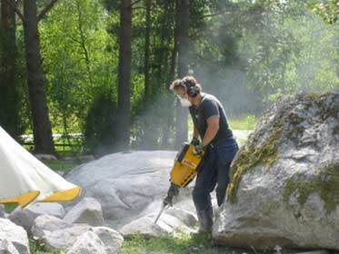

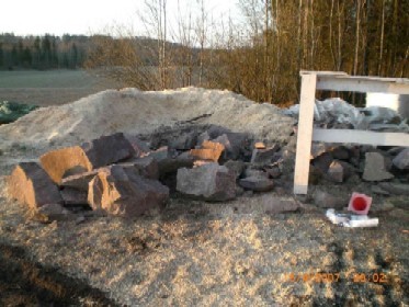

Bilden säger allt. Snigel och borra, borra och borra.
Den stora jordstenen ska också bort. Har eldat en hel del fulved mm. mot stenen och det har lostnat den del större bitar.

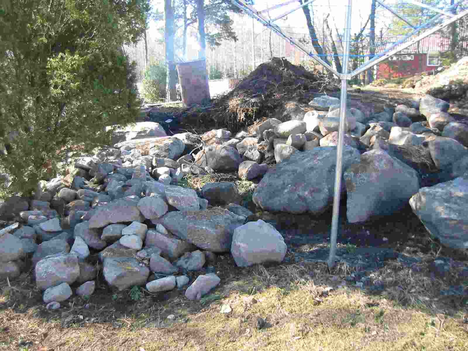

All sten är nu borta, utom den stora. Den kommer också att få en omgång av cobran. Det var mitt "GYM". Borra, snigel, järnspett och spade. De större som inte gick att lyfta och få ner på andra sidan berget. Pirra med en träram och dra. Det går.
Stenarna ska bara hämtas med lastbil.

Då var det söndagskväll och färdigt. Tusenårigt berg har fått ge efter för 22 borrhål och lite jävlar anamma. Eftersom Cobran inte bara vår bångstyrig att få starta utan också slutade att rotera stundtals så tog själva borrandet låååång tid. Men färdigt blev det till slut.

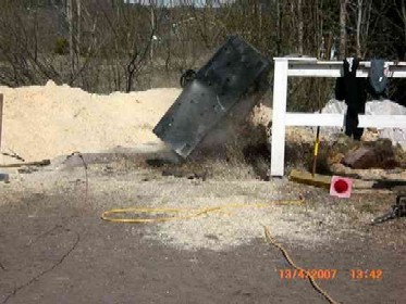

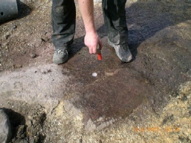

Bildserien är en sanning med modifikation........ Den sista bilden visar efter sista skottet, bilden på smällen visar skott två tror jag. Vi sköt totalt 22 laddningar. Underverket kallades för "Stenspräckaren". Made in Sweden tror jag till och med att det stod på ett ställe. Eller om det gällde förvaringslådan..... Men på förpackningarna med skott stog det på svenska vill jag minnas. Min kamrat hyrde härligheten på Stavdal på Ringön i Göteborg.
Bergknallen, som det först såg ut som visade sig att va ett område på ca. 10-12 kvm när man lyfte på tuvorna och var en relativt flat kulle som vilken badplats som helst hade velat kunna stoltsera med som "soldäck". Hålen borrades, efter lite övning och förnedring med att läsa instruktionsboken en gång till, snett. Eftersom Cobran var som sänd av djävulen klarade den inte att rotera ens med sin egenvikt som belastning så det var ett hästgöra att lyfta och borra samtidigt. Ner i hålet singlades sen skottet som såg ut som en hagelpatron. När självförtroendet steg så åkte det ner två åt gången.
Jag kan inte påstå att jag hade skjutit nere i källaren med den för själva kontrollen över hur mycket som försvann vid varje skott var väldigt varierande. Ibland kunde man få ett rejält släpp när liksom två bergarter var ingjutna i varandra. Då lossade det ena eller det andra skiktet och kvar blev en yta värdigt ett dansgolv. I vissa hårdare bergarter som var helt utan annan inblandning så blev det massor med fliser och småbitar som krävde en del tålamod med spett och bilmaskin för att få loss. När man fick ett fint släpp så lossade bitar i storlek med en toalettstol som fick dras bort med traktor och kjätting.
Kontrollen på sten som sköts loss kändes ganska bra. Så länge man såg till att gummimattan låg nere på backen utan att skapa några öppningar åt nått håll så var spridningen av större sten begränsad. Det skramlade i och för sig på plåttaken omkring oss ibland så den nylackerade bilen flyttades. Sköt man däremot loss en bit där ena sidan biten redan var lossad så att säga så fick kraften fri verkan åt det hållet. Det kunde man ganska enkelt rikta åt det hållet man ville och tur var väl det för stenblock i 60-70 kilosklassen studsade lätt iväg 15 meter efter 6-7 meters lufttur.
10-12 kvm sänkte vi med i snitt ca. 40 cm på en lång fredag och en halv lördag, 3 personer. Då tog borrningen säkert 4 gånger så lång tid som det borde göra. 22 borrhål, 48 skott och en massa rensande med spett och bilmaskin var det som behövdes. En metod som jag varmt kan rekomendera där man inte behöver ha järnkoll på vad som försvinner och var det hamnar, effektiv och ett nöje för vuxna pojkar!
