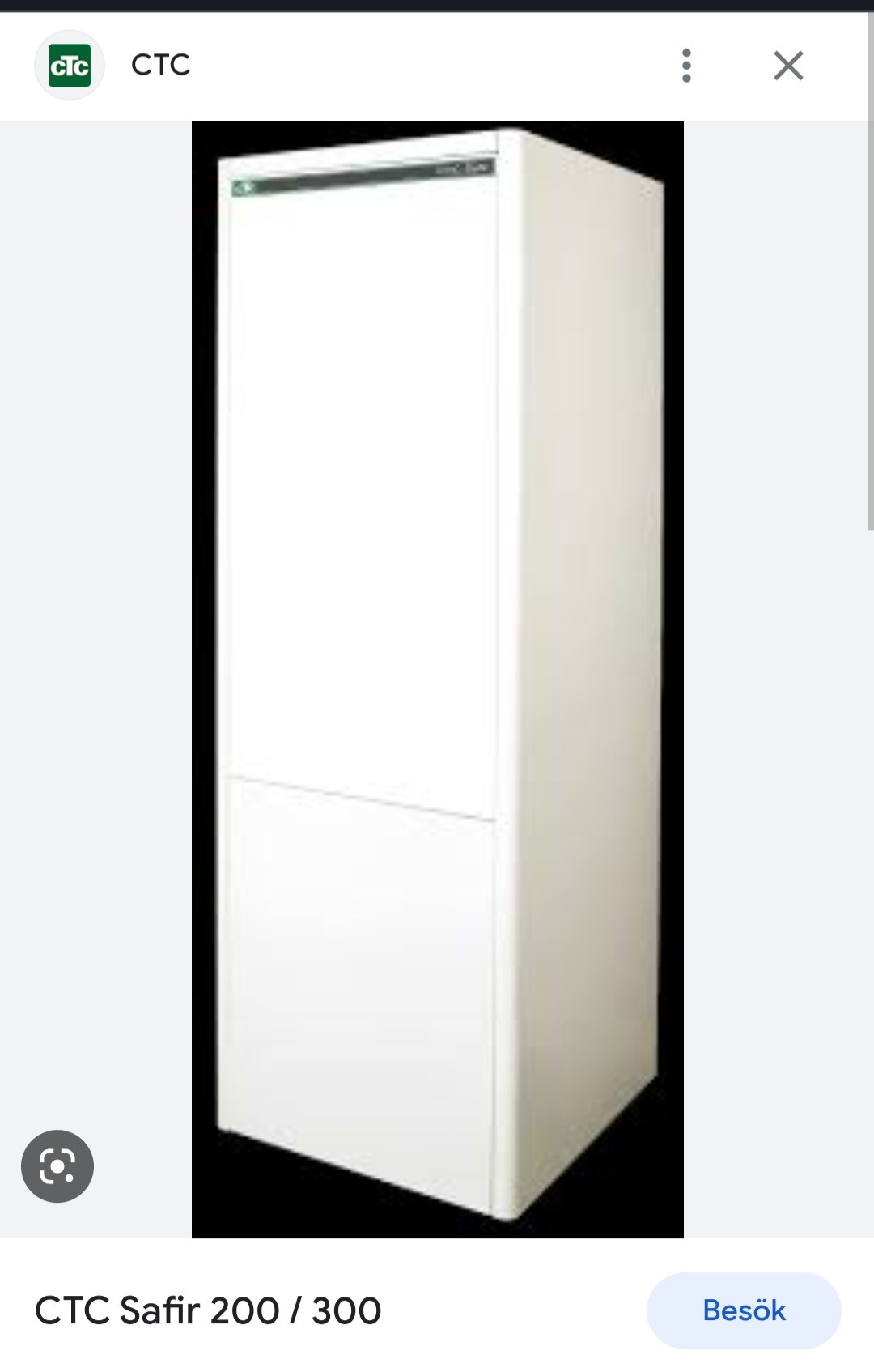

Tjena hur får jag bort frontplåten så jag kommer åt termostat, säkerhetsventil m.m som ska sitta bakom den?
Det är nedre plåtdelen på bilden,
Jag har försökt bända lite upp, ner, åt sidorna men fattar inte hur jag får bort.
Någon som kan förklara?
  • Vit frys eller kylskåp av märket CTC, modell Safir 200 / 300, med modern design.
Syns inte hur pappersmässigt. Inga skruvar längst ner då. Kan vara att dra ut i nederkant, många har så eller så ska överdelen tas bort först och då brukar der vara 2 skruv i överkant, Dom saker du talar om sitter bakom övre fronten.

Tjena tack för svar.
Jag ser inga skruvar någonstans :thinking:
I manualen står det inget i hur man får bort plåtarna men det är ut som att det jag vill åt sitter där nere. Kolla här https://www.google.com/url?sa=t&sou...EQFnoECBkQAQ&usg=AOvVaw0tKpf32pHqvLU8HK7kce7e
Det är samma som jag hittade. Är det akut på något vis eller. Häng kvar här med is i magen, någon vet något och talar om det.
Går det att skjuta upp sidostyckena? Det kan sitta skruvar som är täckta av dem. Många täckplåtar är fästa så.
Jag har en CTC VVB, och på den så lyfter/skjuter man den nedre luckan rakt vertikalt uppåt ca 5-10mm, och därefter vinklar man ut nedre delen och då är luckan fri att ta bort.
