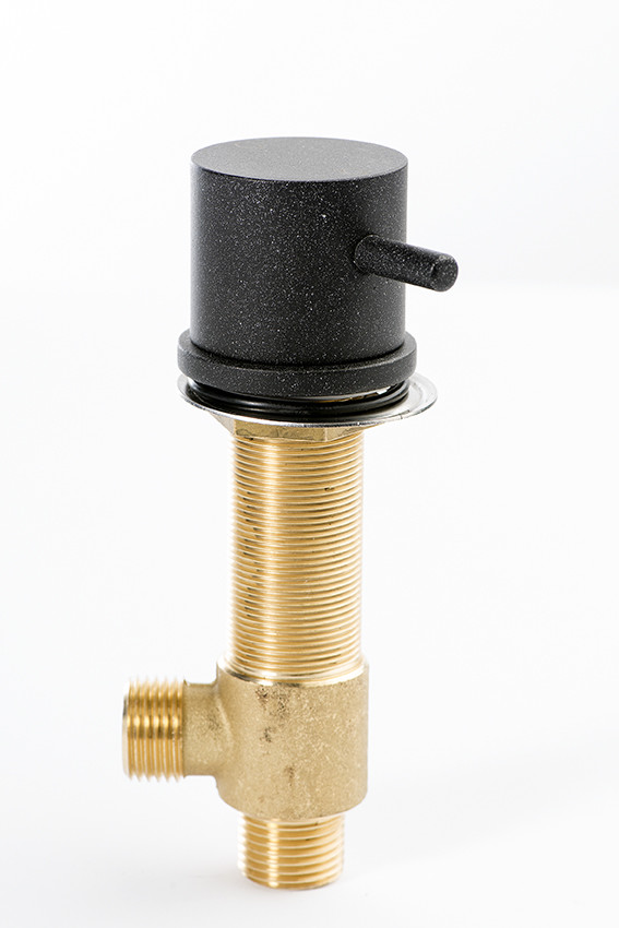

Har införskaffat nya bänkskivor till köket och skall nu montera blandare och diskmaskinsavstängning.
Avstängaren är av märket iCrolla, modell:Silgranit.
Enligt information skall denna passa i ett hål Ø35mm.
Problemet är att jag förstår inte hur jag skall dela denna produkt.
Ingen beskrivning följde med.
Ngn som montera denna modell eller liknande?
Tacksam för tips.

kanske ev går det att skruva av den svarte piggen
Piggen går att skruva av men får ändå inte lossa själva hatten.

Skruva av pipen med handen sedan får du föra in en sexkantsnyckel 6mm? lite osäker. Då lossar du huvudet. :)

Hej, gick alldeles utmärkt att öppna med en sexkantsnyckel.
Tack för all hjälp..
