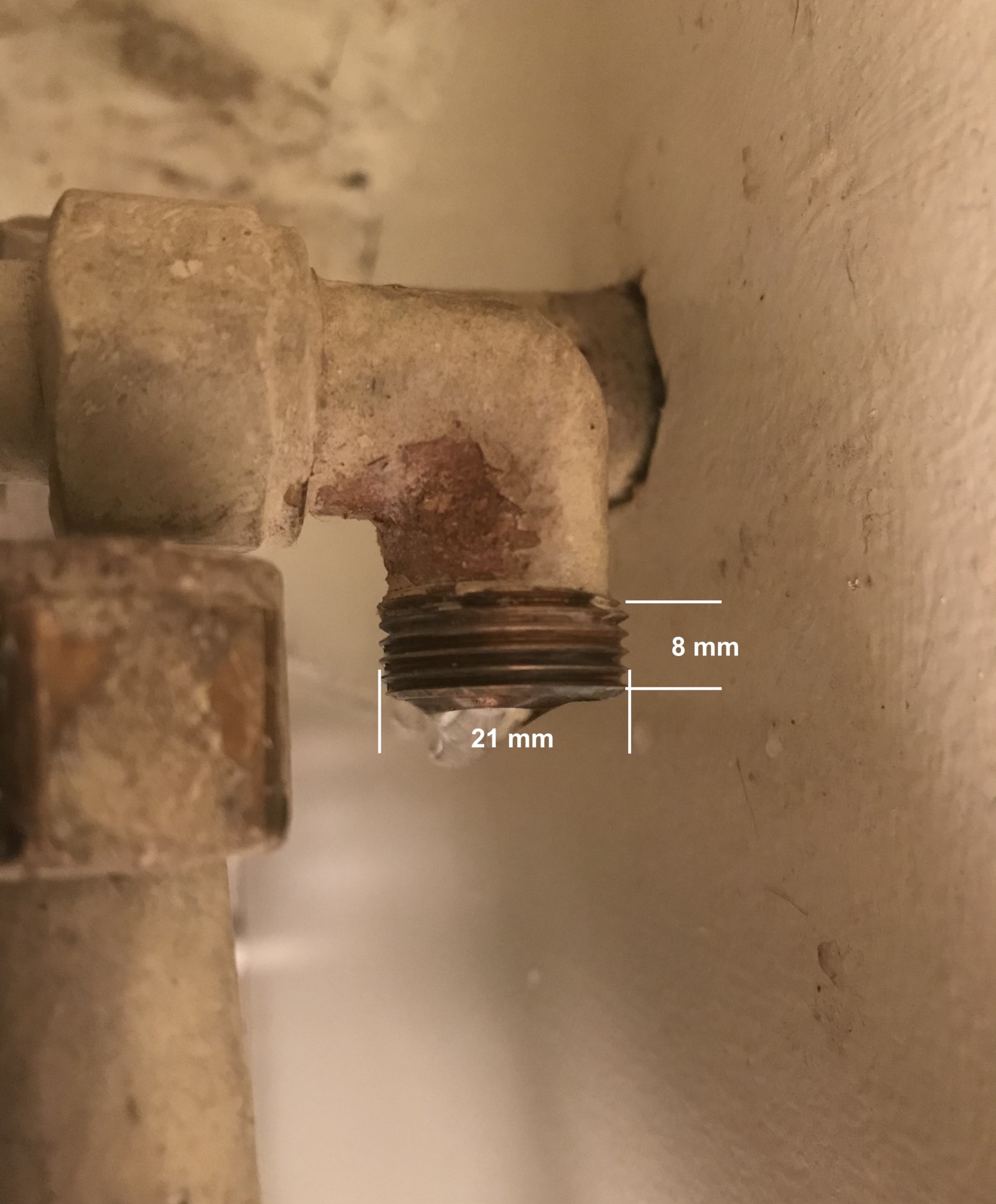

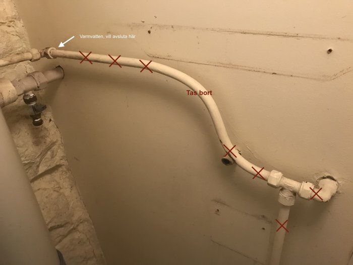

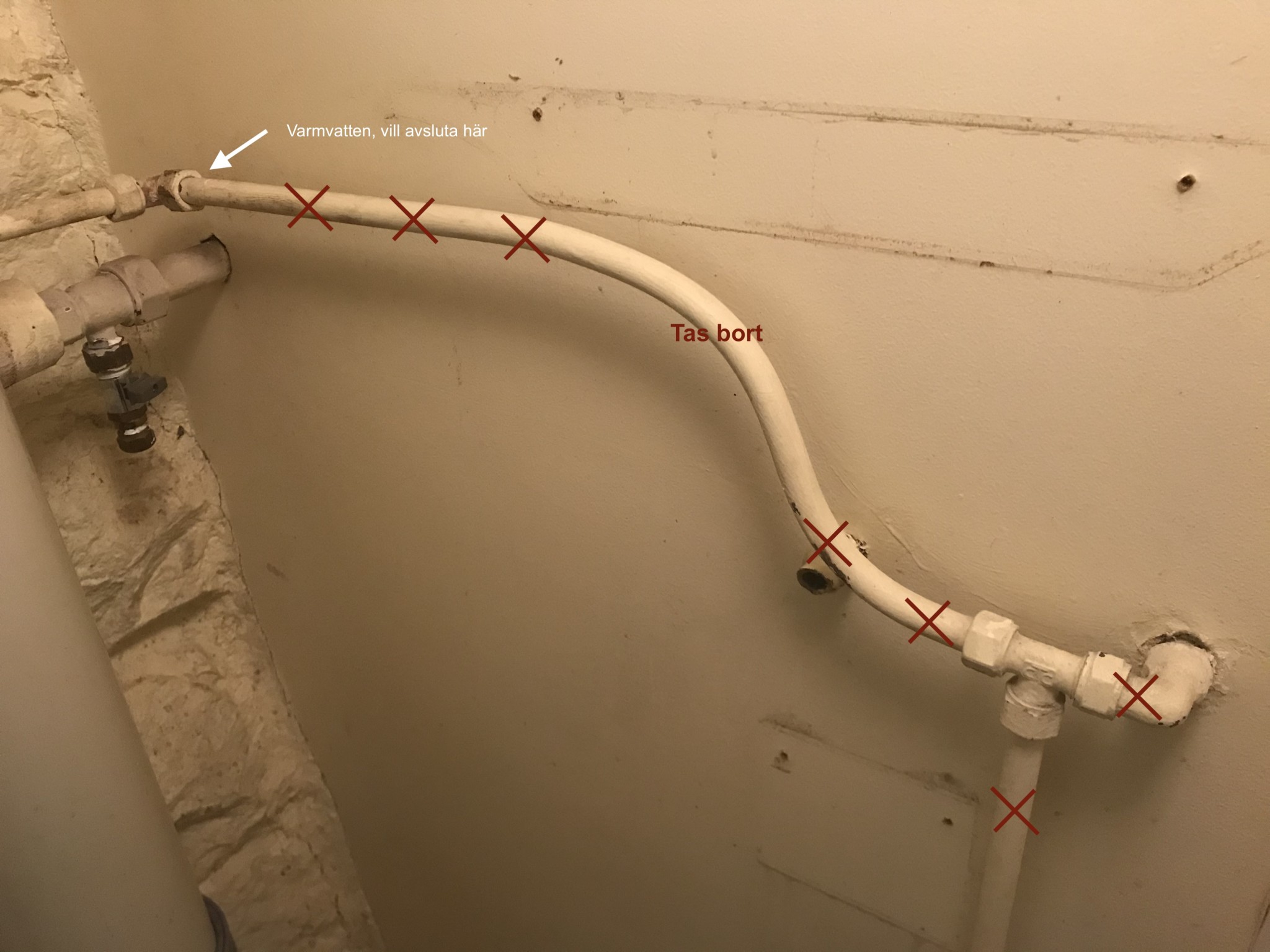

Jag ska ta bort ett gammalt handfat i källaren och behöver sätta en propp/ett lock för rören.
Gamla vattenrör markerade med röda kryss för borttagning, etiketterad med varmvatten och tas bort.

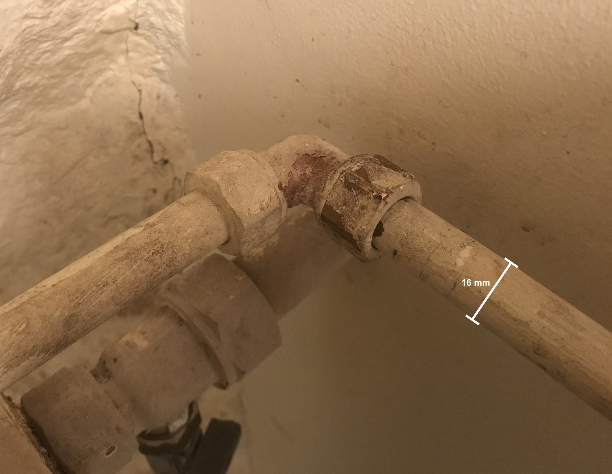

Rören är gamla (vet inte säkert om det är före eller efter '54 men gissar på 60-talet).
Rören är 16mm på utsidan inkl färg.
Gammalt 16mm rör i källare med målad yta och rost nära en vinkelkoppling som behöver proppas igen.
Logisk hade varit att sätte ett lock med packning direkt på vikeln där jag vill ta bort röret här:
Gammalt rör med mätbara dimensioner visande utsidan och gängan där ett lock ska monteras.
men jag hittar ingen vvs del som passar på denna gänga. Finns inte det?

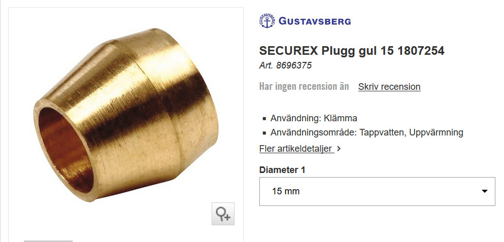

Sen finns möjligheten att kapa röret en bit från vinkeln, så att det finns några centimeter rör kvar, och sätta någon koppling där som adapter mellan 16mm och en nyara standard där det går att sätta på ett lock eller en propp.
Men vilken, är det en vatette-securex koppling, och i så fall vilken och hur sättar man på den, är det med klämring och stödhylsa?
