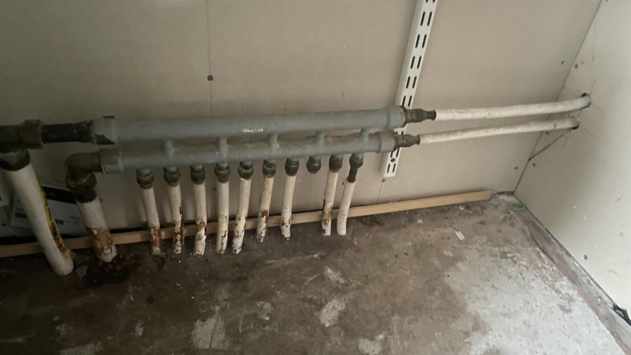

Har en koppling som nog har gått sönder så den blandar varmt och kallt vatten, vilket leder till att jag inte får varmt vatten i huset.
I bilden så kommer den övre tjocka ledningen från VVB och den undre är kallvatten in till beredaren. De tunna rören uppåt går till blandaren i tvättstugan och de tunna neråt går till blandaren i köket.
Det går att få riktigt varmt vatten i tvättstugan, men inte i köket. I köket blir dock vattnet varmt om man öppnar någon annan blandare i huset och spolar ”varmt” samtidigt. Jag misstänker därför att denna koppling har gått sönder inuti och blandar vattnet.
Jag undrar om man kan köpa en sådan här märklig koppling eller vad man bör ersätta den med?

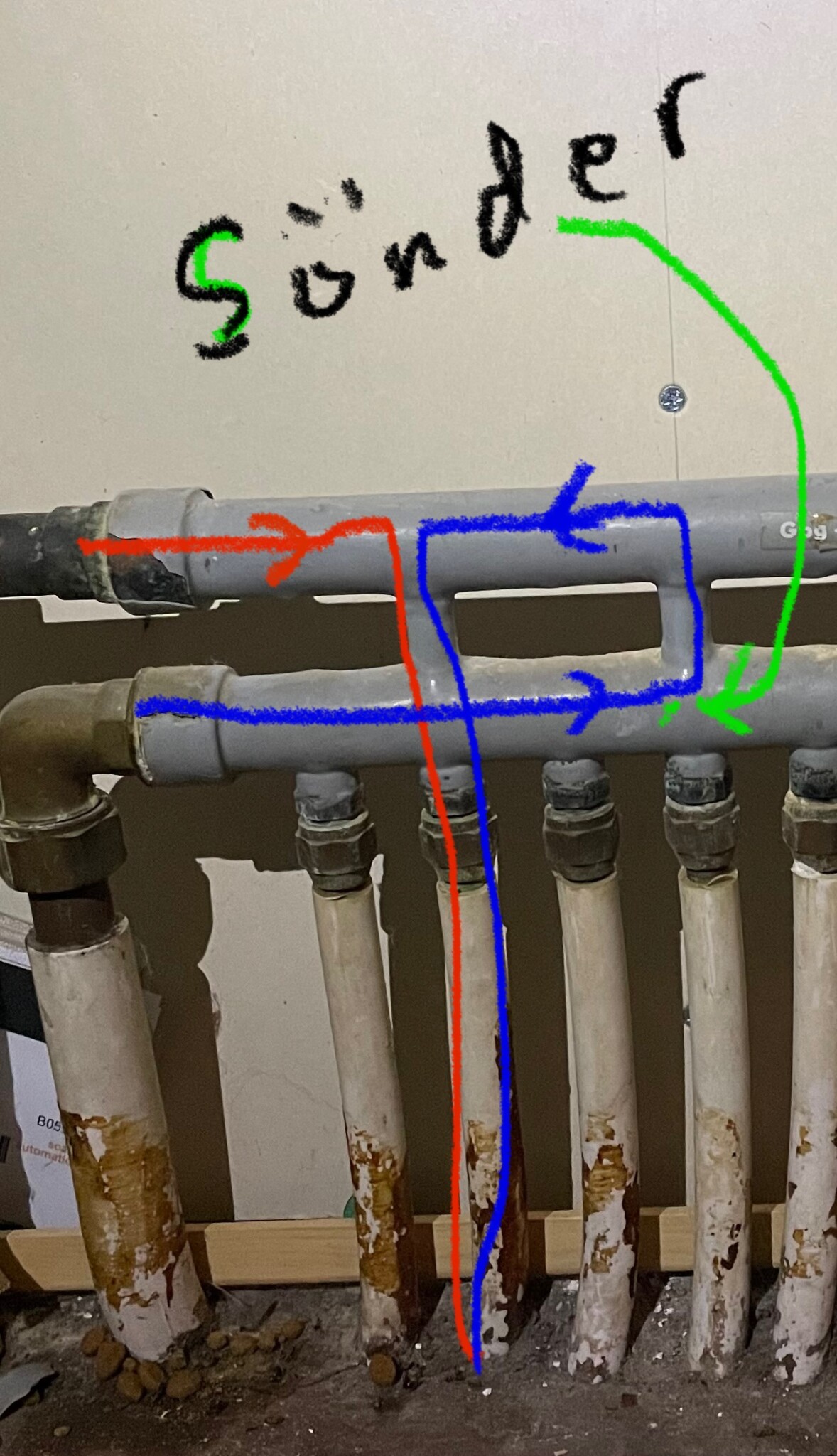

Har nu spolat och mätt och insett att det är det fjärde röret från vänster som ”läcker” igenom mellan varmt och kallt. I den stora fördelaren . Nu undrar jag hur man kan ersätta denna ”pjäs”…?

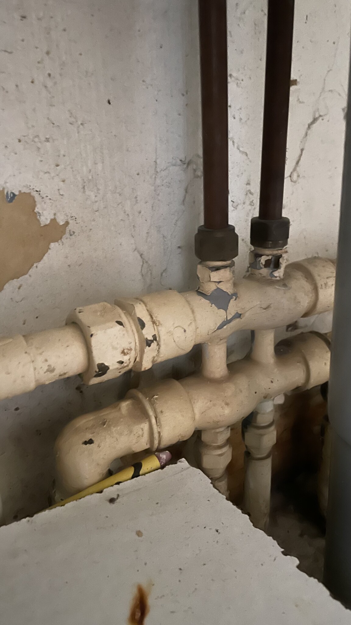

Insett att jag också har en sådan i källaren, men ingen aning om vad det är för koppling, varför den ser ut som den gör eller vem som tillverkat den. @Krilleman kanske vet?

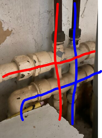

Det är rör som går rakt igenom utan att det finns någon flöde mellan varmt och kallt.Dr Benz skrev:
Ingen aning vem som tillverkade dessa, men dom är inte helt ovanliga att råka på än idag.
Principen är följande, ena röret är genomgående i andra så man erhåller varannan varm och varannan kall.
Samma princip på denna lilla enheten, men med både matning uppåt och nedåt.

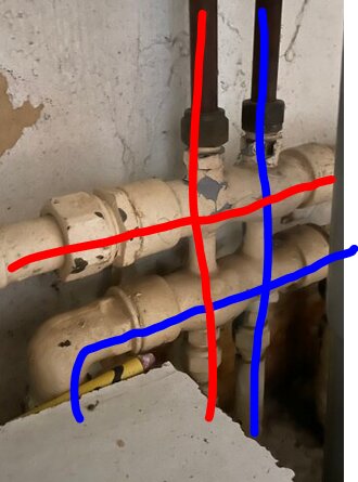

Ja jag förstår hur den är tänkt att fungera men denna läcker igenom mellan varmt och kallt så jag behöver byta eller reparera den. Funderar på att sätta dit ett inre rör som lagar genomgången som läcker om jag inte kan hitta en ersättare.D Daniel 109 skrev:
Om någon vet om man kan handla sådant här någonstans är jag tacksam för förslag.

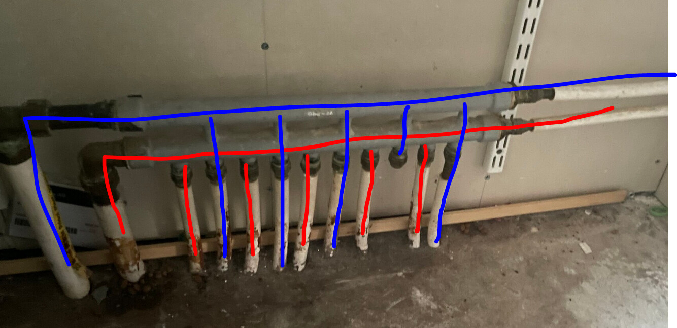

Tack för bra illustration (jag har dock varmvattnet i det övre röret). Skall försöka visa var felet är hos mig och hur jag diagnostiserat det. Jag spolar endast varmt i min toalettblandare men får ljummet - övre röret blir då varmt till vänster som i vikden och riktigt kallt till höger för det läcker igenom kallt vatten i den genomgående kopplingen.Krilleman skrev:
Detta är iaf min teori… sedan att det skall gå hål i ett kopparrör men denna lösning är of 50 år nu…
Ser mer ut som Gustavsbergskoppel. Finns i en del äldre hus. Det går inte att lappa ihop det på ett bra sätt. Skulle mera tänka på att ersätta hela paketet, Inget lätt jobb, då det en hel kapningar och nya rörbitar. Den med två är gängade, så där kan det gå att ersätta med något, däremot den större blir svårare. Ser även ut det är secrexkopplingar som inte är standard i dag. Den lilla har lite korta rör mot golvet men räcker och den stora finns mycket mot golvet. Sen men inte minst, det är prisol så det kan vara 15 mm dim på rören, kan även vara 16 mm rör, men måste mätas noga. Osäker på om 16 har funnits i prisol.
