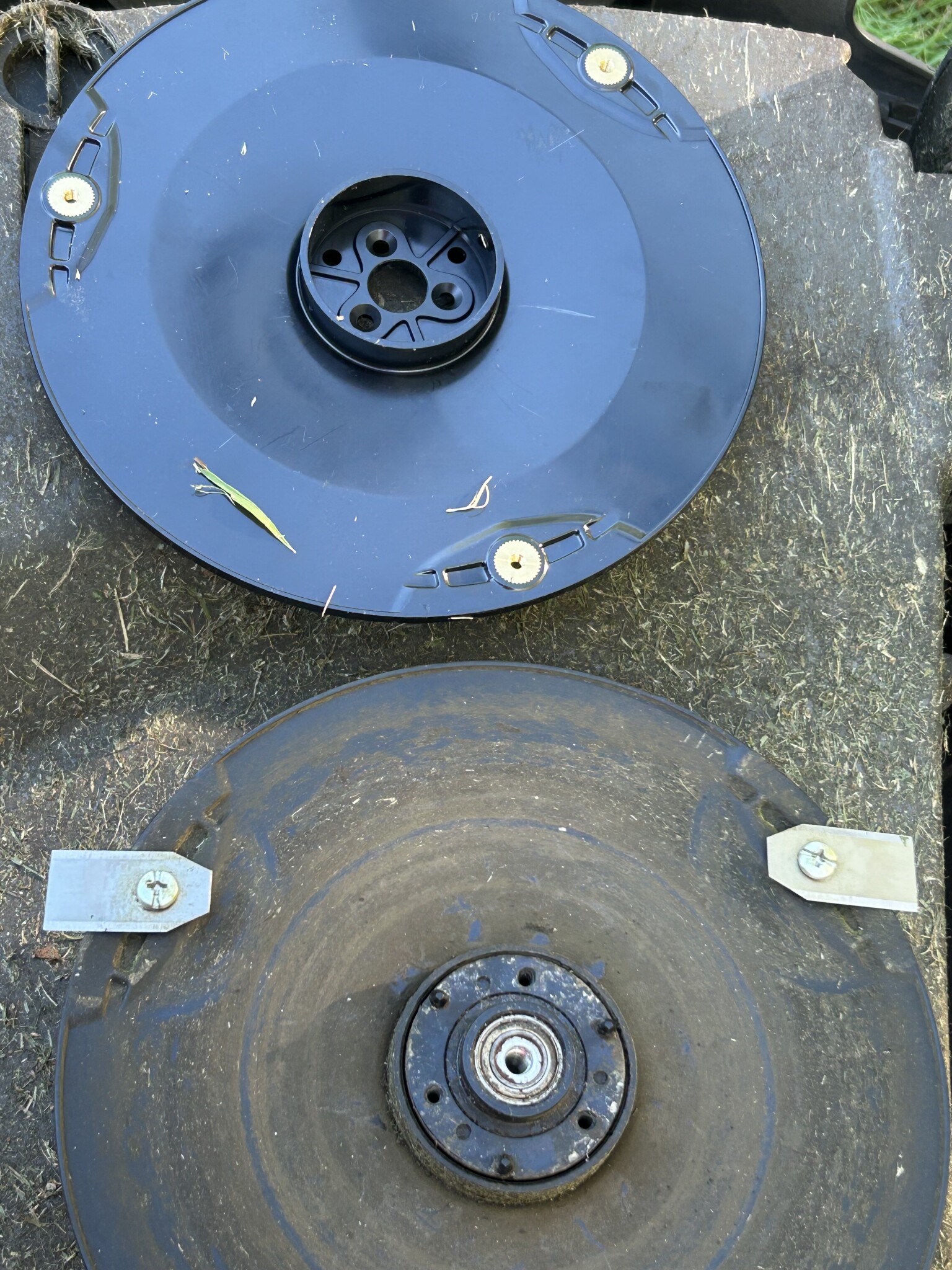

Beror på klipparmodell, men de jag har sett är med tre försänkta M5-skruvar dragna i motoraxelflänsen. De får inte dras för hårt för då kan plasten spricka i knivdisken. Kolla åtdragningsmoment eller använd gänglåsvätska och dra försiktigt. Du behöver först lossa hasplåten med tre gängpresskruvar som är fästa i lagerbussningen. Försiktig åtdragninge här också.
Ny knivdisk beställd 😳
YuGi och 5 till
S sepani skrev:
När bladen skulle bytas gick ett av skruvhuvudena av…(bild) hur gör jag enklast? Skruven sitter men inte superhårt…epoxy? Eller måste jag borra ut den….
Borra ett litet hål i mitten sen knacka i ett passande torxbits sen gänga ur den.
sepani
Sitter den löst peta ut den .
Sitter den fast svetsa på en mutter och skruva bort .
De sticker ju ut lite på baksidan av knivdisken också, där kommer du kanske åt med tång..

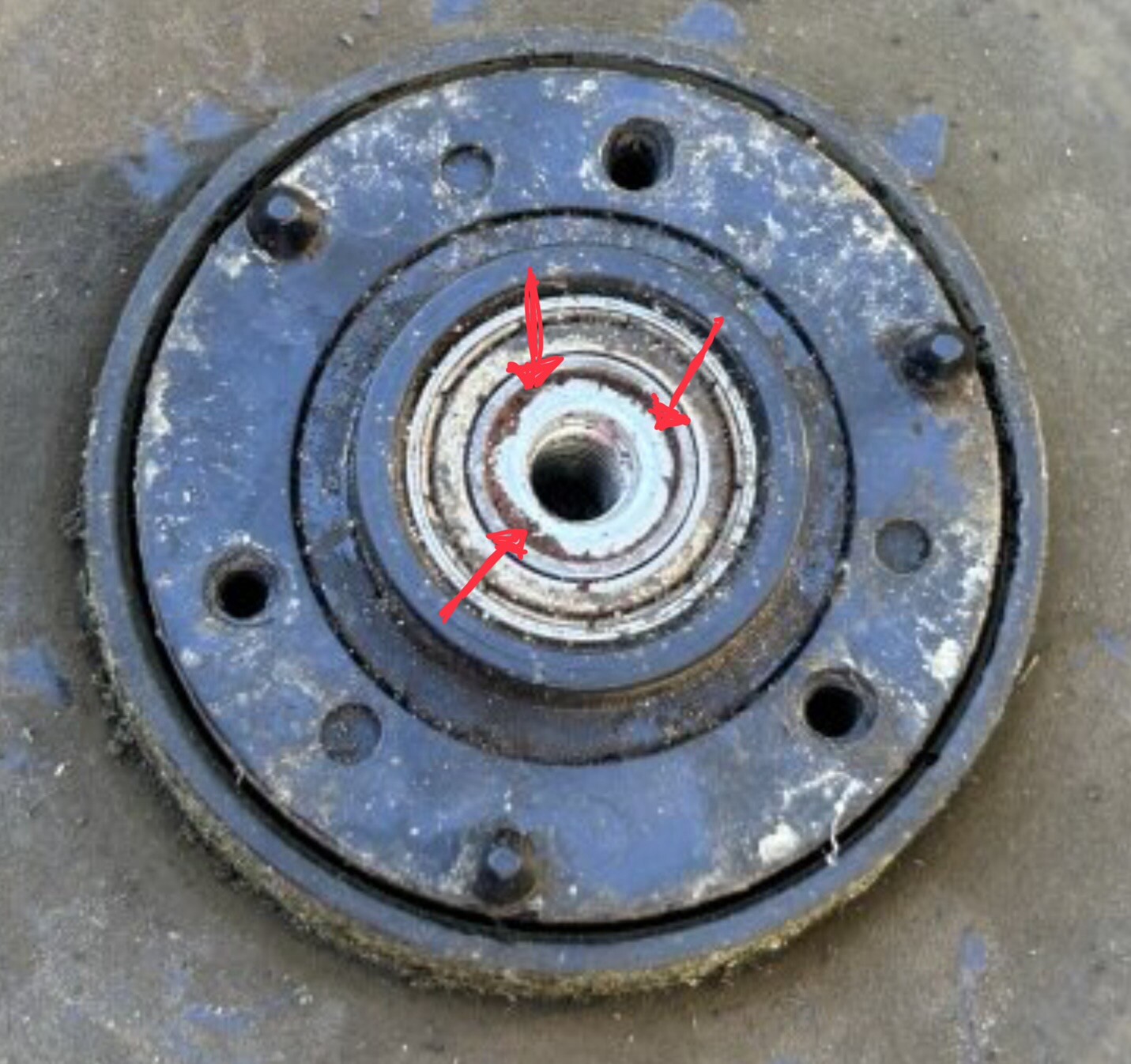

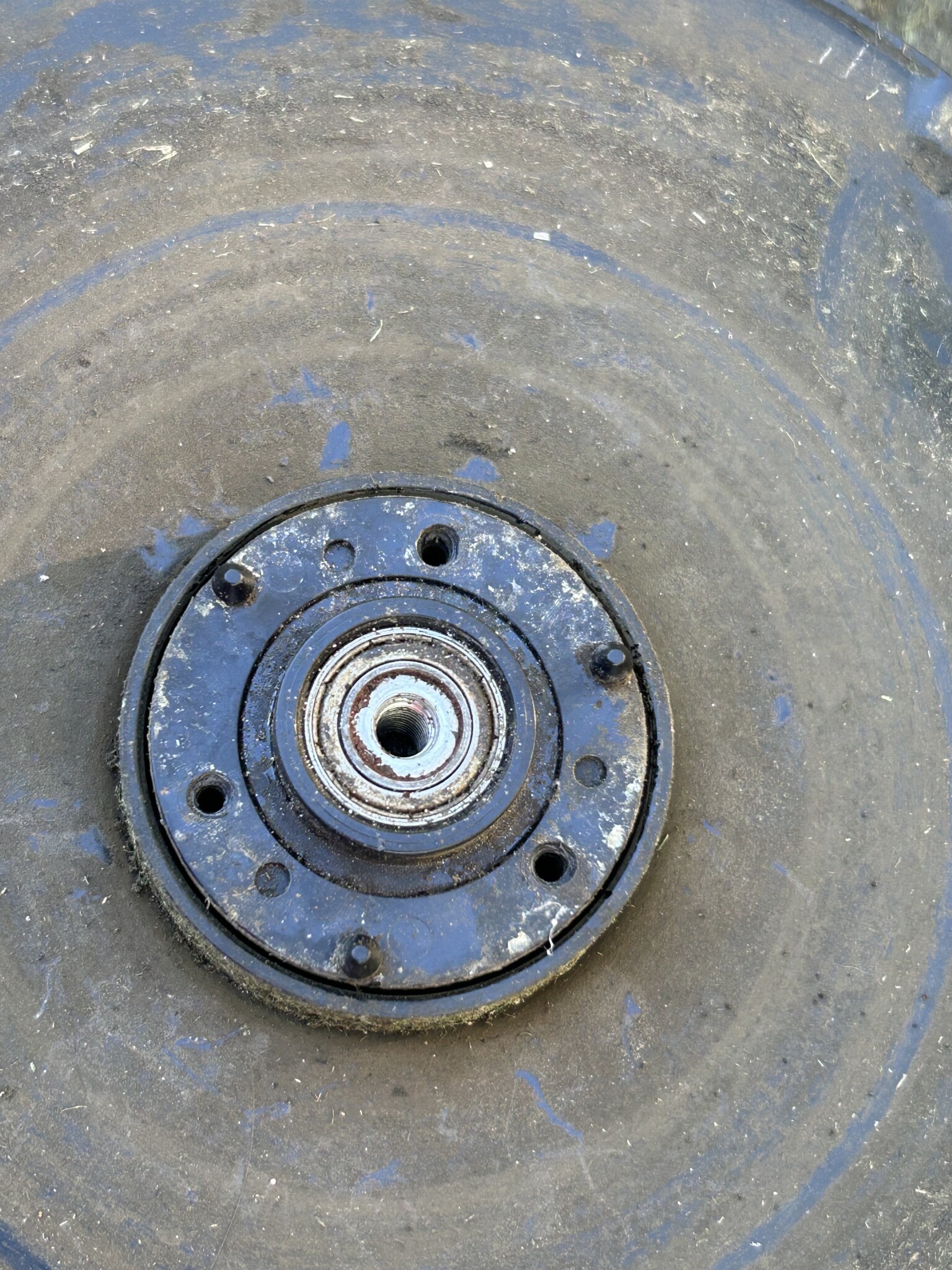

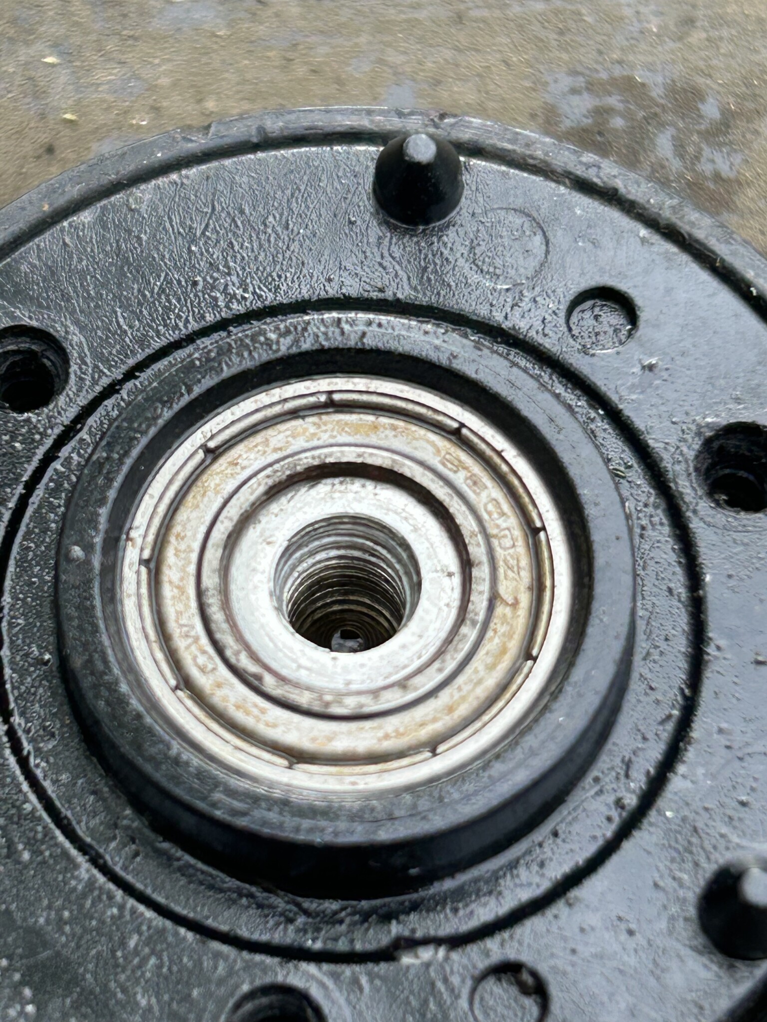

Nu får jag inte loss knivdisken..😳 kollar instruktioner YouTube men annan infästning. Här är någon sorts lager…? Nya disken ser ut passa dock…på videon ser det ut att bara ”lyfta” ur lagret, skruva loss tre skruvar under och byta…men den sitter som f-n har provat försiktigt med liten mejsel men vill inte förstöra något….tips om 5-56, varmt vatten, knacka etc ?
Lagret ser ut att ha rostat och pressar då mot aluminiumaxeln på motorn. Borde funka med lite hårdare tag. 5-56 är inte fel. Du kan skruva in centrumbulten eller använda en hylsa av något slag som är mindre än lagret innerdiameter och knacka mot den lite grand.
sepani och 1 till
5-56 verkningslöst. Knackat sitter som berget….😳
MultiMan
Behövs nog en avdragare. Du har ju 3 gängade hål du kan använda. Värma brukar vara bra så länge du inte förstör sakerna du ska behålla.
Ja avdragare får det nog bli
Vilken typ av avdragare?
Går inte med avdragare, alldeles för stor….kollat HORNBACH fanns ej biltema har men för stora…värma kommer förstöra delar jag inte tänkte byta….
MultiMan
Finns avdragare i alla storlekar, men du kanske måste bygga en egen som passar.
sepani
det får bli Bepps....
