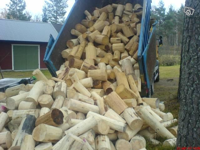

Nu har jag lite tur och kommer över ved från impregneringen i Ludvika. Deras avkapsbitar är helt perfekta, avbarkade furukubb som är riktigt roligt att klyva. Givetvis avkapade INNAN impregneringen...
Med bildäcket som fanns i filmen ovan så går det rejält undan med yxan. Tvivlar på att jag skulle göra jobbet så mycket fortare med klyv.
Veden ser ut såhär när den levereras, billigt är det dessutom!
Vissa ministockar får man ju ta med motorsågen men det allra mesta är bara att hiva upp på kubben direkt och sen gå bärsärk med yxan.

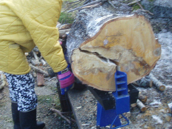

Jag håller med Toobster. En klyv på 5 ton klyver allt du orkar bära (även om det tar tid). Jag har en klyv på 5 ton, med maxläng 52 cm på virket som är inköpt på Jula för några år sedan och den har jag klyvt stammar som varit ca 60 cm i diameter. Det man behöver göra då är att hålla fast den så att den inte rullar av och trycka ner ned när klyvkniven trycker emot (annars "hoppar" stocken av). Jag rekommenderar att du köper ett bord att fästa den på samtidigt för att spara ryggen. Det brukar finnas som tillbehör (om du ni inte har något lämpligt själv).
Själv så använder jag den endast för "husbehov" ca 1 gg/år och det gör därför inte så mycket att det tar lite tid att klyva. Har även en vedkap som jag kapar virke mindre än 25 cm i diameter i lämliga bitar. Tjockare bitar delas med motorsågen. Kapen tror jag gick på strax över tusenlappen och klyven på 2,5.
Lycka till!
