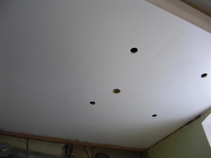

Jag tänkte sätta i downlights i mitt befintliga tak i köket som redan är sänkt med ~25cm, nu uppstår dock lite problem med hur jag ska mata upp kabeln i hålen för spotlightsen, och leda ut dem mot väggen på ett ställe där jag tänkt dra ner alla kablar för att ha trafon där, finns väl ngt klurigt sätt eller om man ska använda någon styv ståltråd eller liknande, men tänkte om det finns ngt smidigt så man slipper köpa ngt dyrt räserverktyg.
såhär ser det ut, sladdarna ska ner borta där pvc-rören går ner....

Jag skulle använda en hyfsat styv men ändå böjlig kabel, t.ex. en gammal EK kabel. Den skulle jag göra en liten krökning på så att man kan stoppa upp den i hålet (missförstå mig rätt) och lirka bort den till dom andra rören. Sedan använda den för att dra i nya trådar, kanske även med fördragen flexslang.
Då kan du ju skippa kopparna.
Kabeltricket kan funka.
MEN har du inte redan belysning i taket som du kan dra ifrån? Varför gå från väggen?
med LED behöver du inga pottor. Kör du 230v kan du utgå från befintligt takuttag eller motsvarande. Kabeltricket lät bra, då kan du ju passa på att dra igenom flexrören först.

ang dragningen fick jag en idé, beroende på åt vilket håll reglarna går så kan man ju köra med en sån där magnet som man har när man rengör akvarier, typ. Borde funka kanon iaf på gipstak.
hehe, klurigt, tyvärr går reglerna 90 grader mot hur kablarna ska dras, dock finns det en glipa runtom hela taket så kan leda ut sladden först längs med reglerna och sedan kanske pilla den över en regel i taget och sedan få bort den dit jag vill... jag ska labba lite :)
