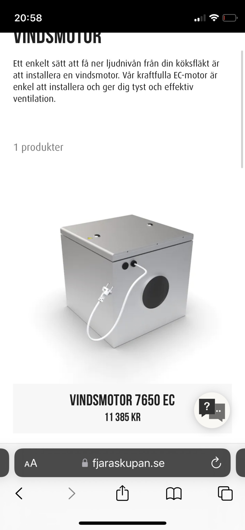

Tack för svar. Låt mig förtydliga vad jag funderar över.
Mitt mål: att ha så få genomföringar som möligt: en skorsten för kam och en för övriga rör.
I mitt kök kommer jag ha en integrerad takfläkt och vill inte ha fläktmotorn i köket. Därför är ett alternativ att ha fläkten på taket med en takfläkt liknande denna Östberg TKC 300 som suger ut ifrån brandisolerade imkanalen?
Min fundering:
För att undvika ha takfläkten som en separat genomföring i taket (Alternativ A i bilden nedan), skulle man kunna ha någon sorts motor på kallvinden så att man kan få ut alla rör via en skorsten (Alternativ B i bilden)? Hoppas bilden gör det tydligare vad jag önskar göra.
Någon som vet om det går att göra det jag önskar samtidigt som man inte riskerar någon kondens på vinden som är en kallvind som kommer tilläggsisoleras (om som därmed kommer bli ännu kallare)?
Min fundering:

Det är vanligt med fläkt på vinden. Fjärråskupan har en variant. Systemair har också. Tror Östberg också har. Men frågan är väl vilken dimension du har på dina kanaler i murstocken ?G goldfish1977 skrev:Tack för svar. Låt mig förtydliga vad jag funderar över.

ang. Kondens etc så isolerar du kanalerna, så det blir som vilken frånluft som helst om jag förstått det rätt
