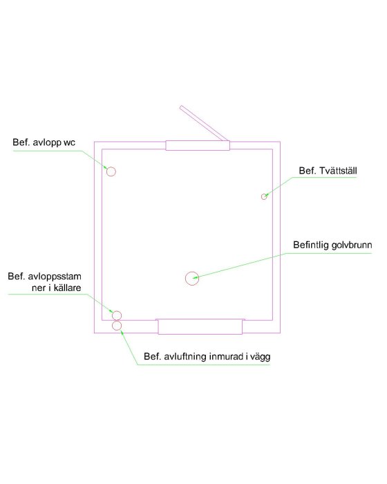

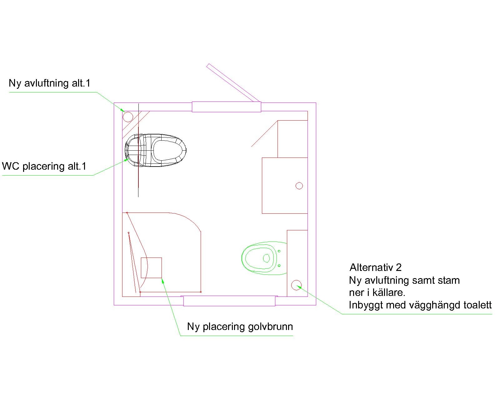

Badrummet ligger på entreplan, med källare under, och har avloppsrören ingjutna i betongvalvet. Så jag köper att jag inte kan bila bort de gamla hur som helst. Men det måste ju finnas en lösning på hur jag kan dra nya om jag låter de gamla ligga kvar???
Om inget annat fungerar kan jag tänka mig att gå med rören rakt ner i källaren och ha rören synliga där, men då bara längs nedre och vänstra väggen på bild.

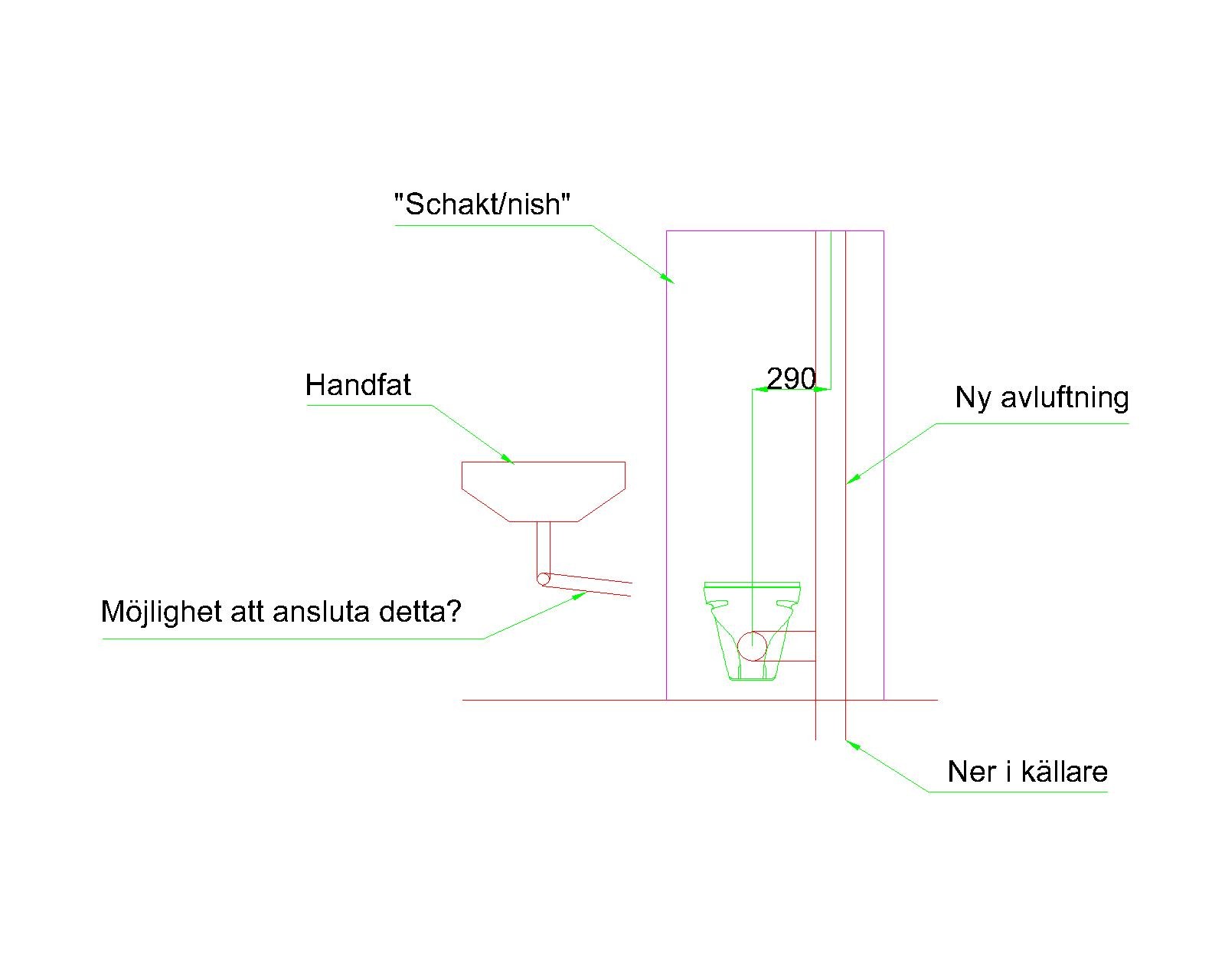

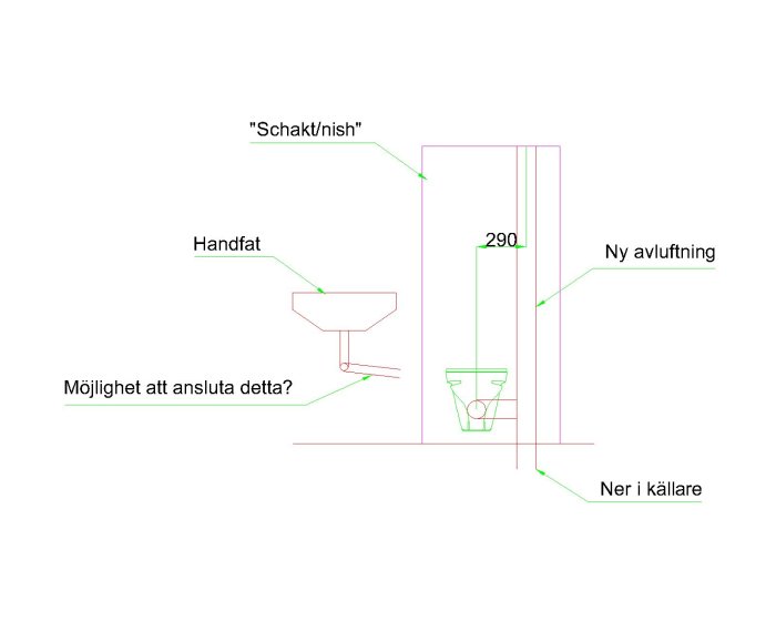

Så skulle någon av de två nedanstående lösningarna fungera?
Alternativ 1
Gör två 110mm hål ganska nära varandra som jag skarvar ihop i källaren. Avluftningen bygger jag sen in i väggen innan tätskikt och kakel
Alternativ 2
Bygger en nish/schakt efter tätskikt där jag kopplar ihop avlopp från vägghängd wc med ett 110 rör som går från källare till tak. Går det att ansluta vägghängd wc på det sättet, och gäller det då samtliga fabrikat (helst ifö)
Duschens golvbrunn rakt ner. Finns de godkända golvbrunnar man placerar in till väggen, eller 50-100mm ifrån, med avlopp neråt? Tätskiktet blir troligtvis rollat
Handfatet har jag inga ideer om. Skulle det verkligen inte gå att fälla ner det röret i golvet???

Du kanske skall börjas med att kolla hurpass ingjutna rören verkligen är. Mät tjockleken på golvet. Det brukar gå att byta "ingjutna" rör.
Men om det är acceptabelt att dra dem i taket på våningen under, så är ju det en enklare och billigare lösning.

Ofta är valvet 10-12cm tjockt. (Gjuten betong)
Över det ligger ofta " byggmästarfyllning " som kan bestå av nästan vad som helst. Ofta sågspån grus brädstumpar tegelbitar och annat som blivit över.
I mitt hus som har ytongstomme ligger ytongbitar här.
Över det har sen gjutits betong i ett andra skikt. Oftast betydligt tunnare. Typ 5-10cm.
Tråkigt att inte rörmokaren var mer tillmötesgående.
Går även att borra igenom och koppla ihop allt i källartaket. Men helt klart görligt på första sätt.

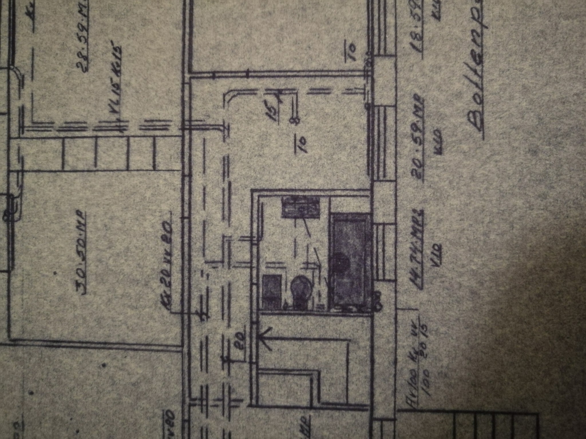

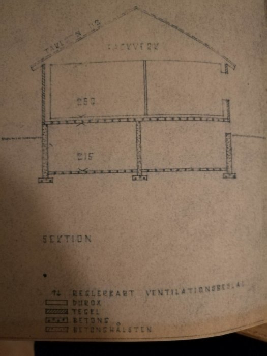

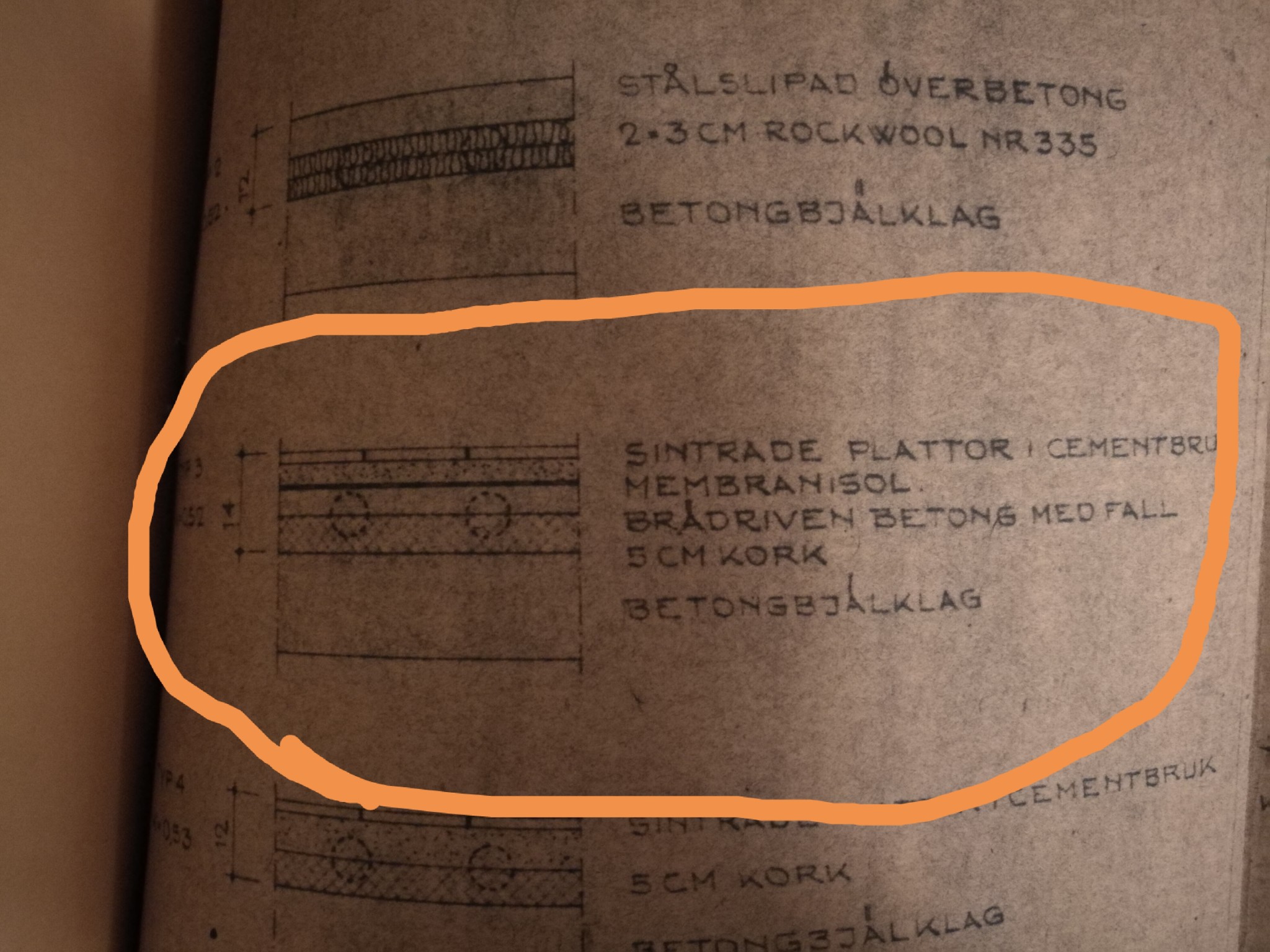

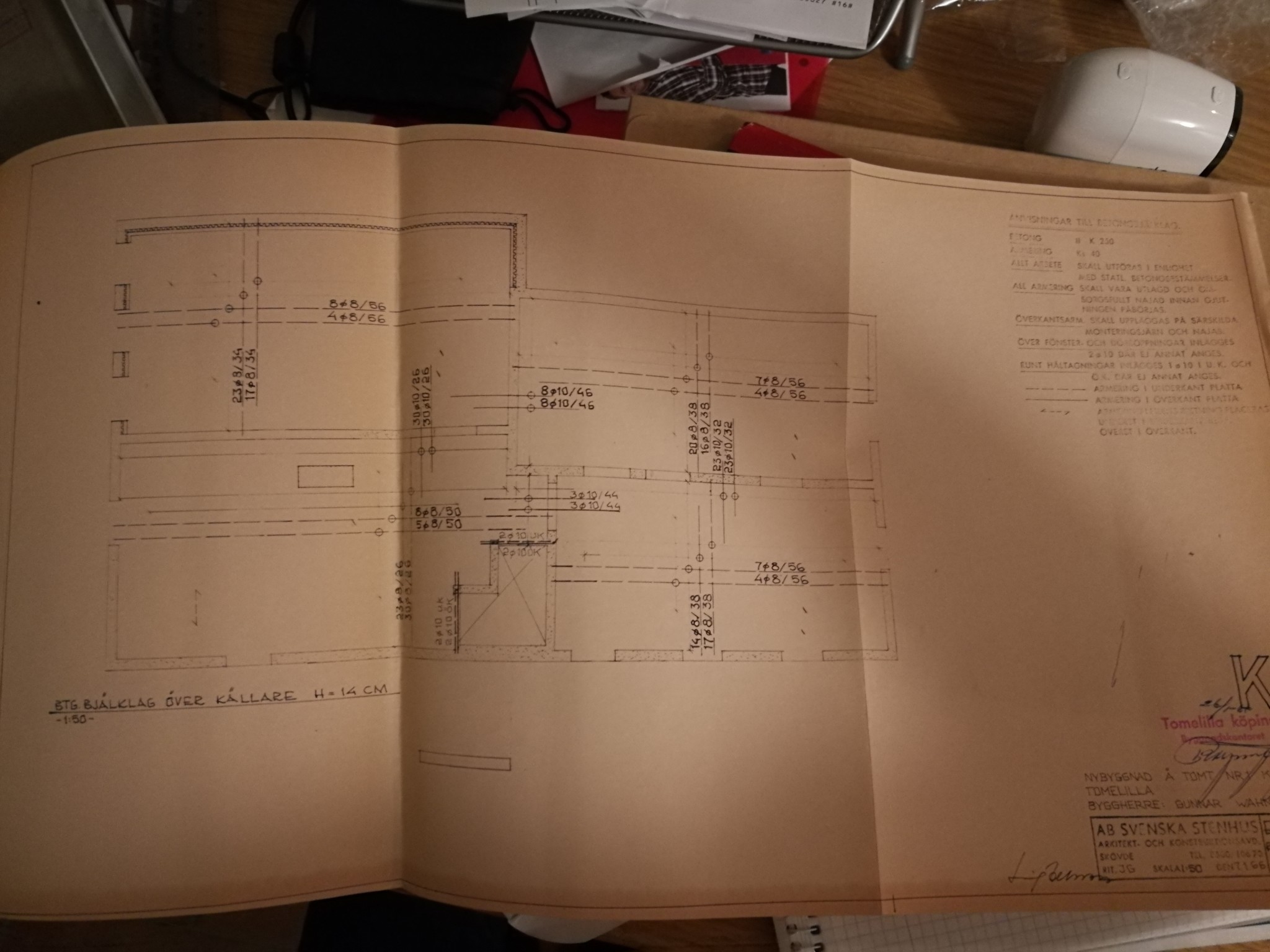

Hittade originalritningarna igårkväll!
Betongvalvet ska vara 14cm och ovanpå det 14cm golv och lite annat (bland annat kork).
Så det blir kanske lite tajt att lägga 110rör ovanpå valvet till wc
Plockade bort röret till handfatet och stack ner tumstocken. Botten på röret var 19cm ner, s det ligger ju delvis i valvet och delvis i korken. Borde man inte kunna bila bort det då?
Fanns även en vvs-ritning som verkar stämma, förutom att elementet sitter mitt för badkaret istället för sidan om dörren

Så du tror att jag skulle kunna lägga ett 110 rör från wc till den den hörnan där duschen står? Eller rättare sagt, få bort röret där ligger och lägga nytt utan att jag ramlar ner i källaren?
Misstänker att det gamla röret ligger djupare ner i valvet, för enligt vvs ritningen går vattenledningarna till dusch och wc ovanpå.
Men kan jag bara dra handfatet ovan valvet till wc eller dusch så underlättar det en hel del, så får jag borra nytt hål till wc. Golvbrunnen borde jag kunna bila ner till den gamla avloppsstamen.
