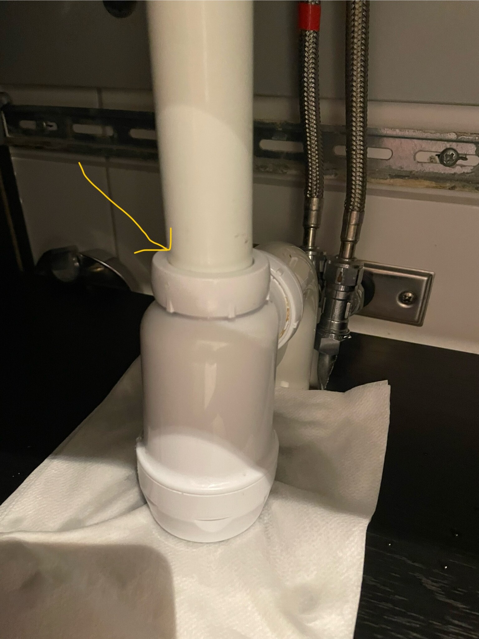

Våran avlopp började läcka vid pilen (se bild). Jag köpte en ny sifon men det är samma sak.
Då såg jag att röret som roterande delen vid pilen greppar i sitter för högt (eller delen sifon egentligen för lågt), så när jag skruvar fast den så verkar tätningsytan av ringen vid pilen ta under röret. Jag behöver dra upp röret lite men den går ner under golvet. Hur kan jag bäst göra detta? Behövs en rörmockare?

Eller prova förlänga röret genom att dela på det och sätt en skarvmuff så får du ngn cm längre rör.
Alt som skrivs ovan köper du nytt längre rör..

Hur ser resten ut som sagt ? Ser ju ut som vattenlåset ligger nära en skiva där? Måste ju vara bättre att ha vattenlåset högt upp och sen kanske ha ett längre rör ner i avloppet.
